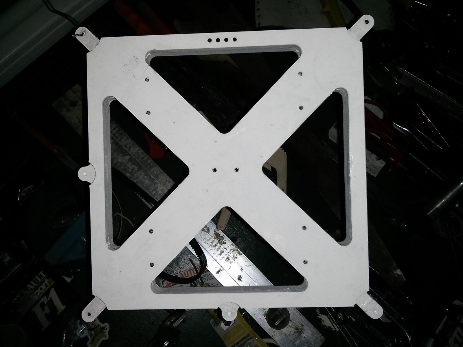

Bonjour à tous,

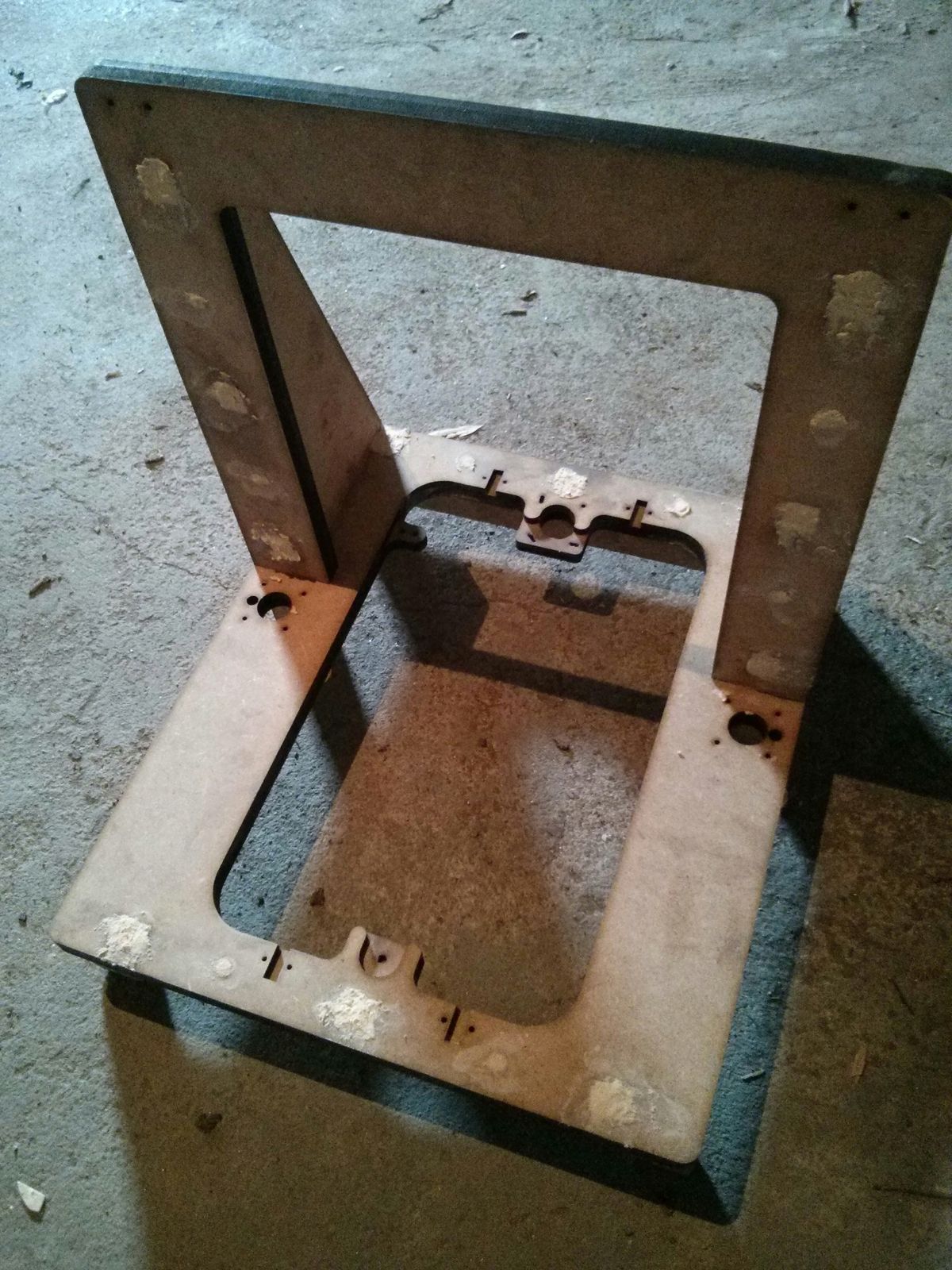

Comme je l'avais précisé dans ma présentation. Je souhaite réalisé une imprimante 3D Itopie.

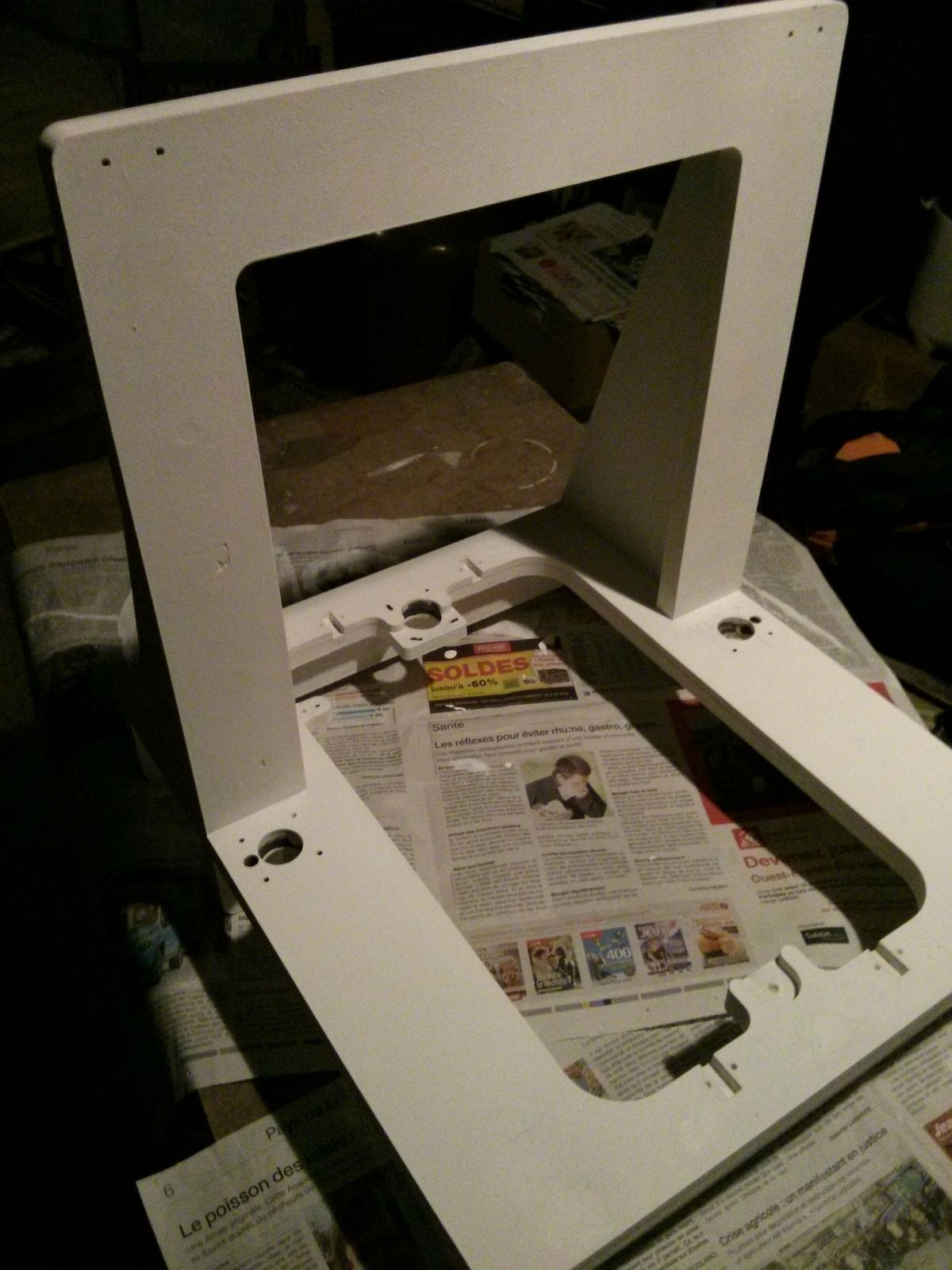

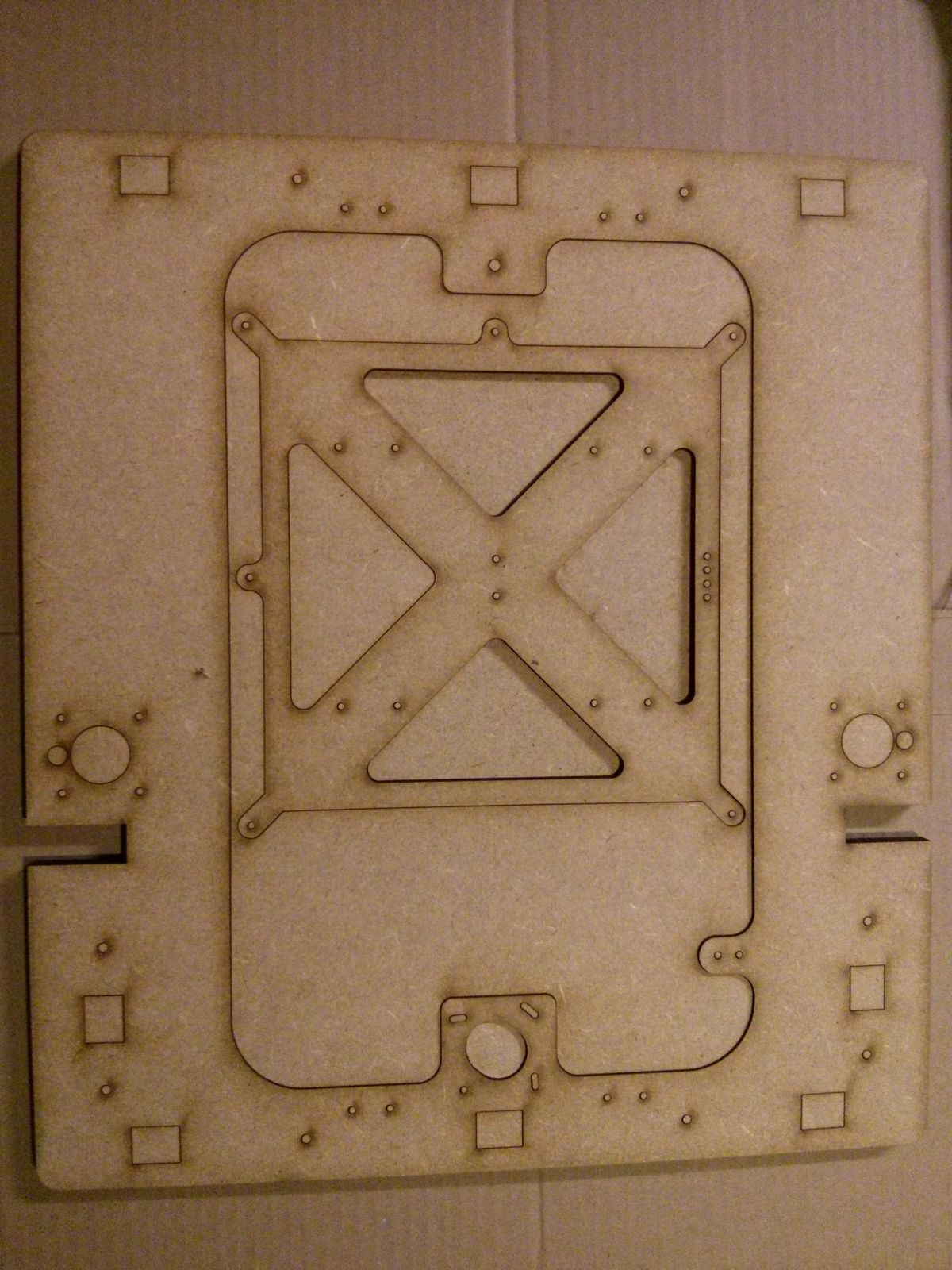

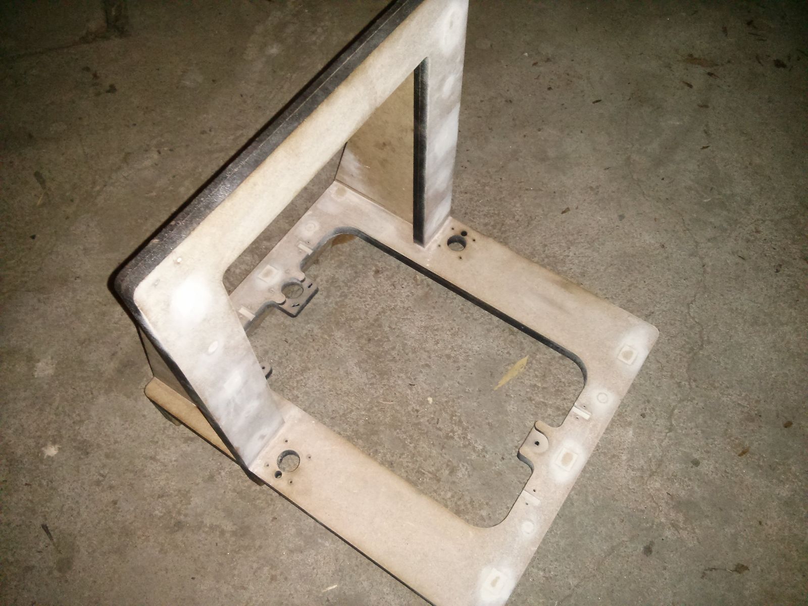

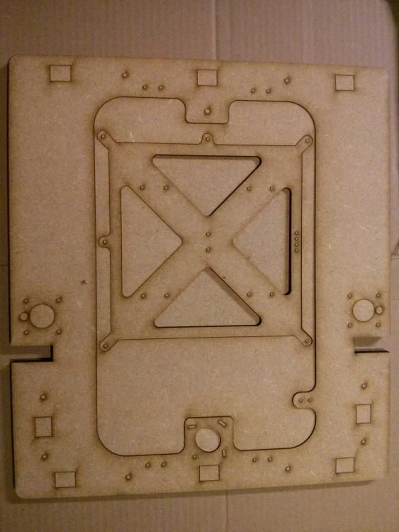

J'ai donc commandé la frame en découpe laser + pièces à lv-esad comme beaucoup et voici le résultat :
56be6c92036b8_2016-02-1117.27.25.thumb.j

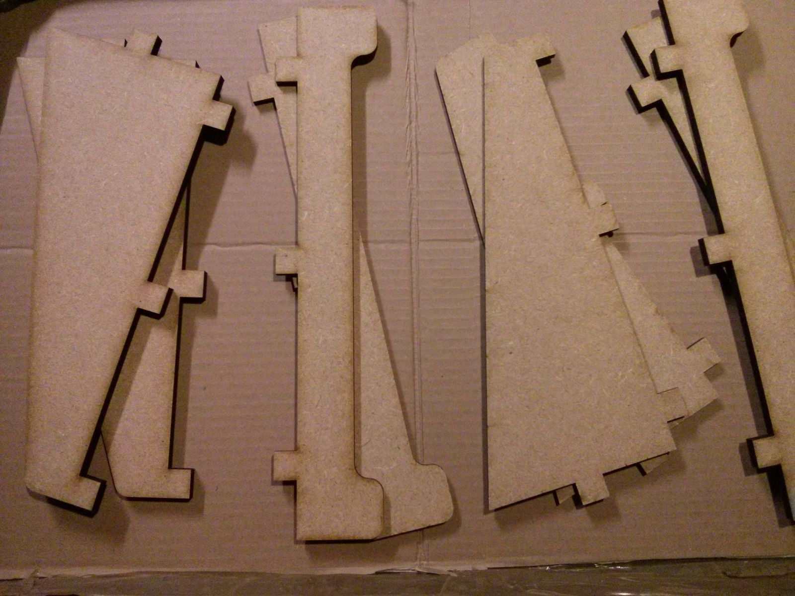

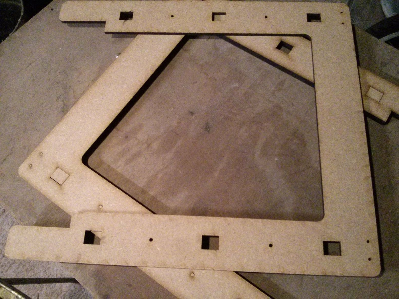

Il y a deux épaisseurs différentes pour avoir 16 mm
56be6cf9d6c24_2016-02-1117.31.18.thumb.j
56be6d0b857b4_2016-02-1117.32.06.thumb.j

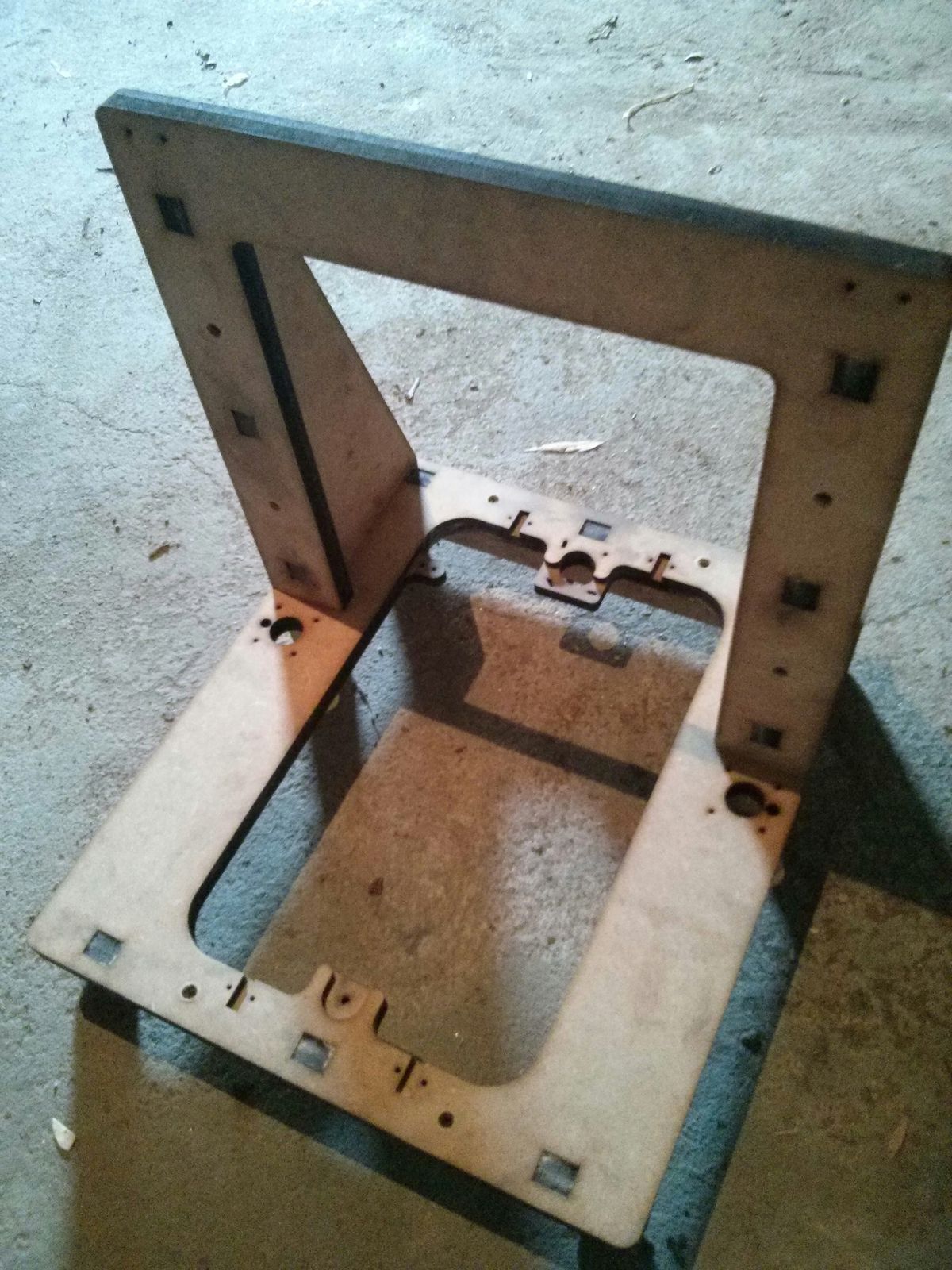

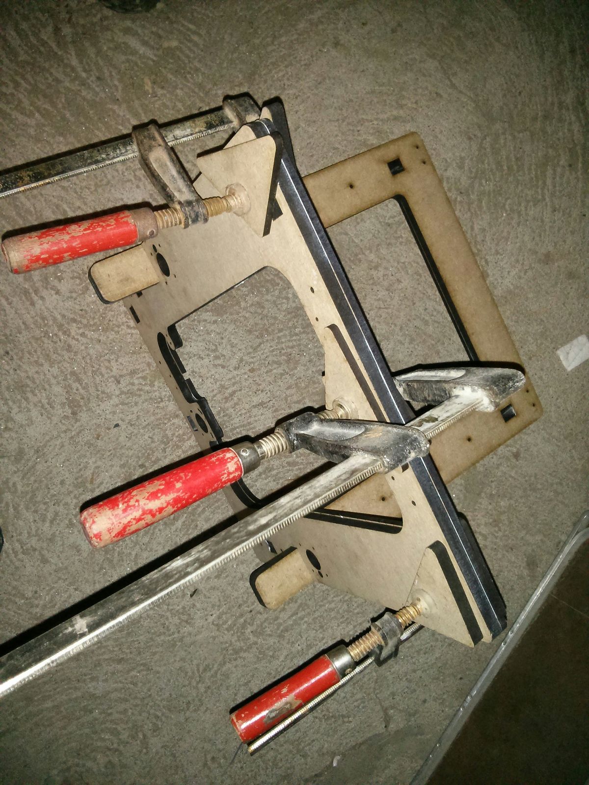

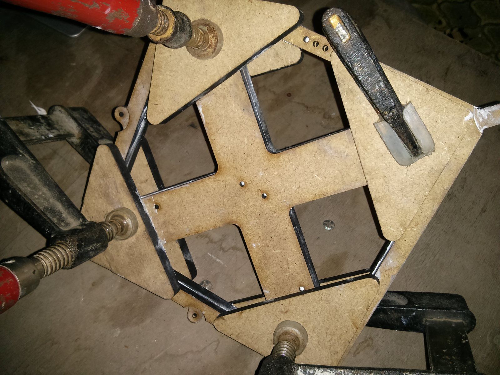

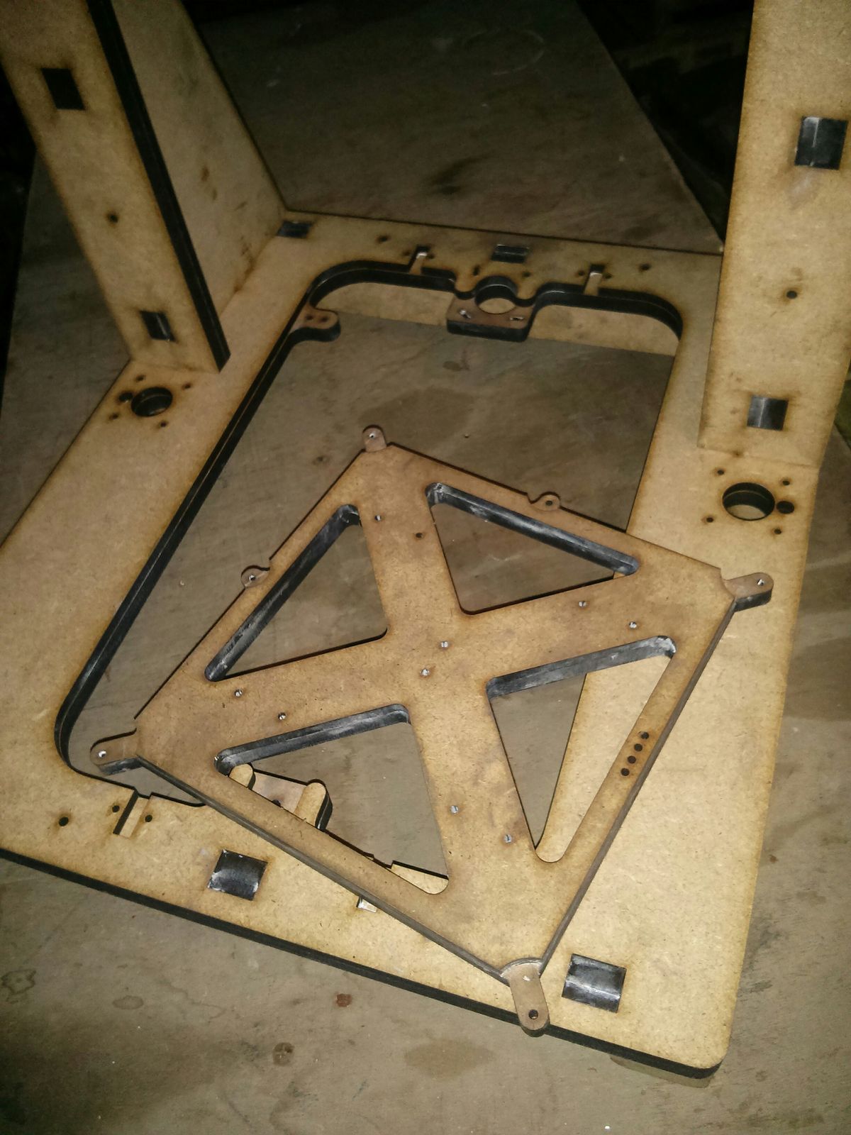

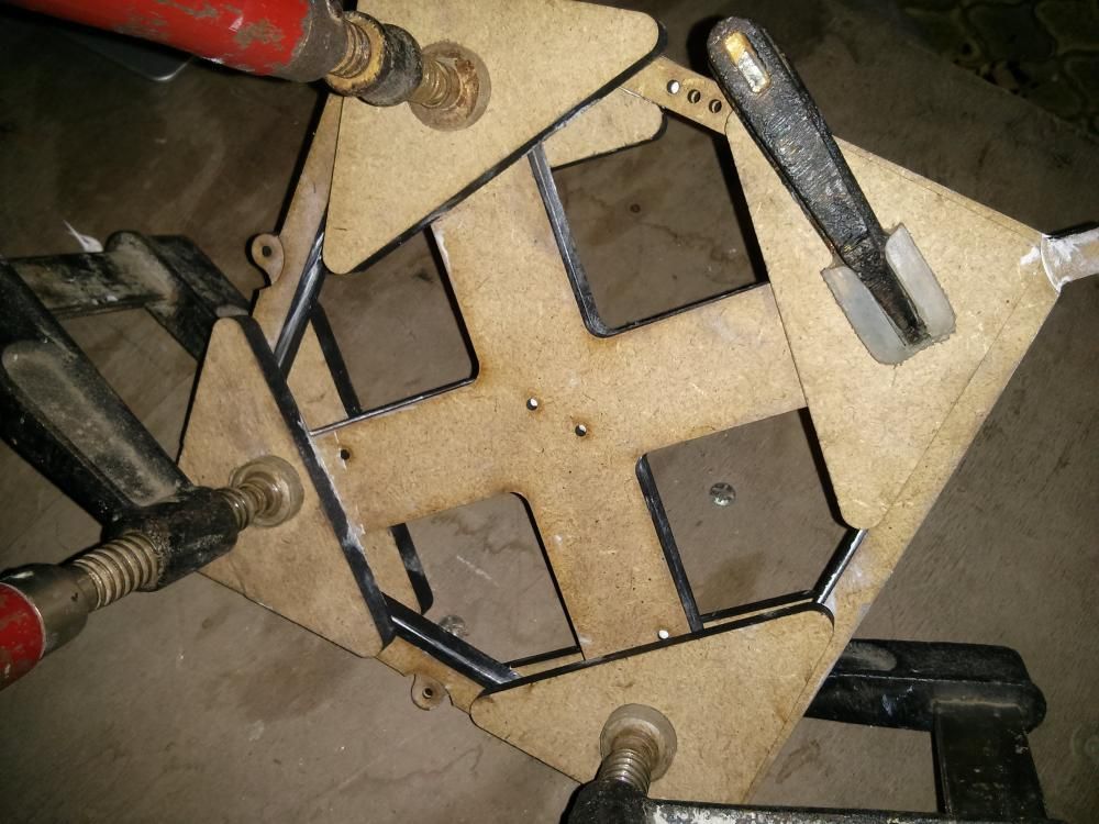

J'ai d'abord commencé par coller les deux épaisseur ensemble et le tout enboîté pour pas avoir de surprise par la suite
56be6d2110980_2016-02-1119.10.53.thumb.j
56be6d2d83155_2016-02-1120.43.50.thumb.j
En cours de séchage
56be6d3d5a416_2016-02-1123.25.41.thumb.j
56be6d5362373_2016-02-1216.03.36.thumb.j
56be6d6a5324c_2016-02-1216.14.58.thumb.j

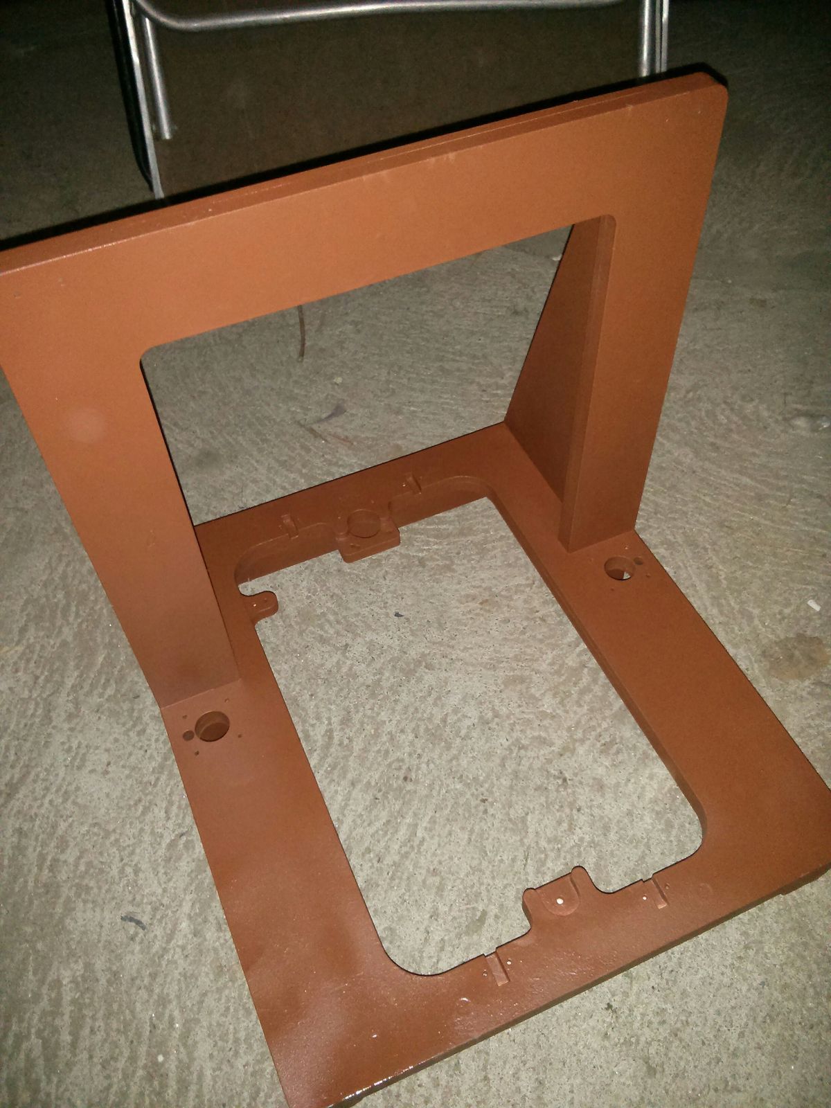

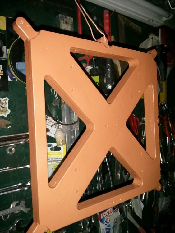

56be6d75c75ed_2016-02-1218.59.14.thumb.j

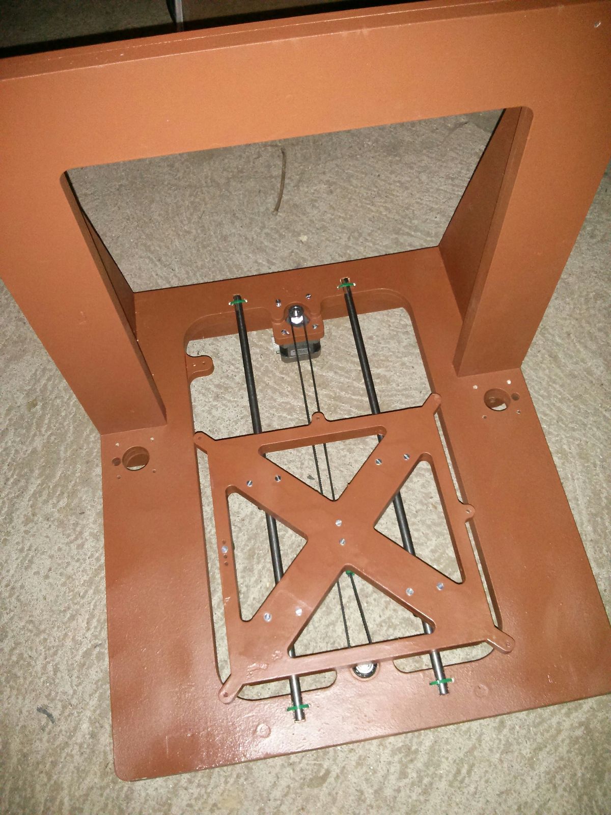

2 couches de primaire
56be6d85705a6_2016-02-1222.36.49.thumb.j
56be6d8d4592c_2016-02-1222.37.06.thumb.j

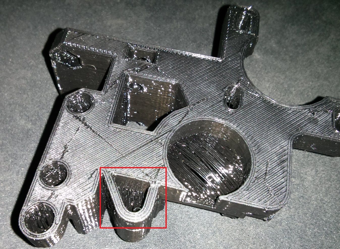

Sudji je vais te faire partir des nouvelles pièces

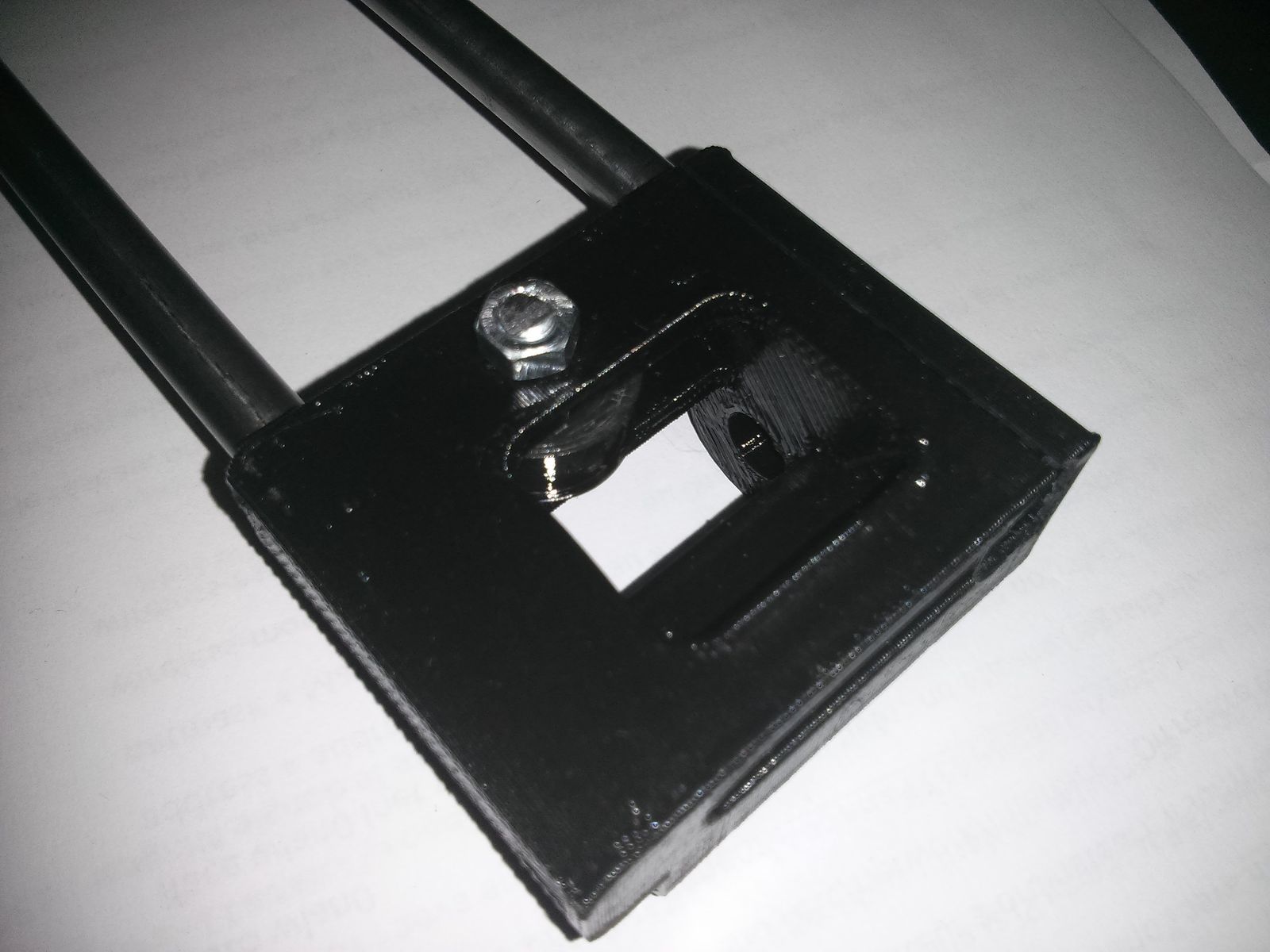

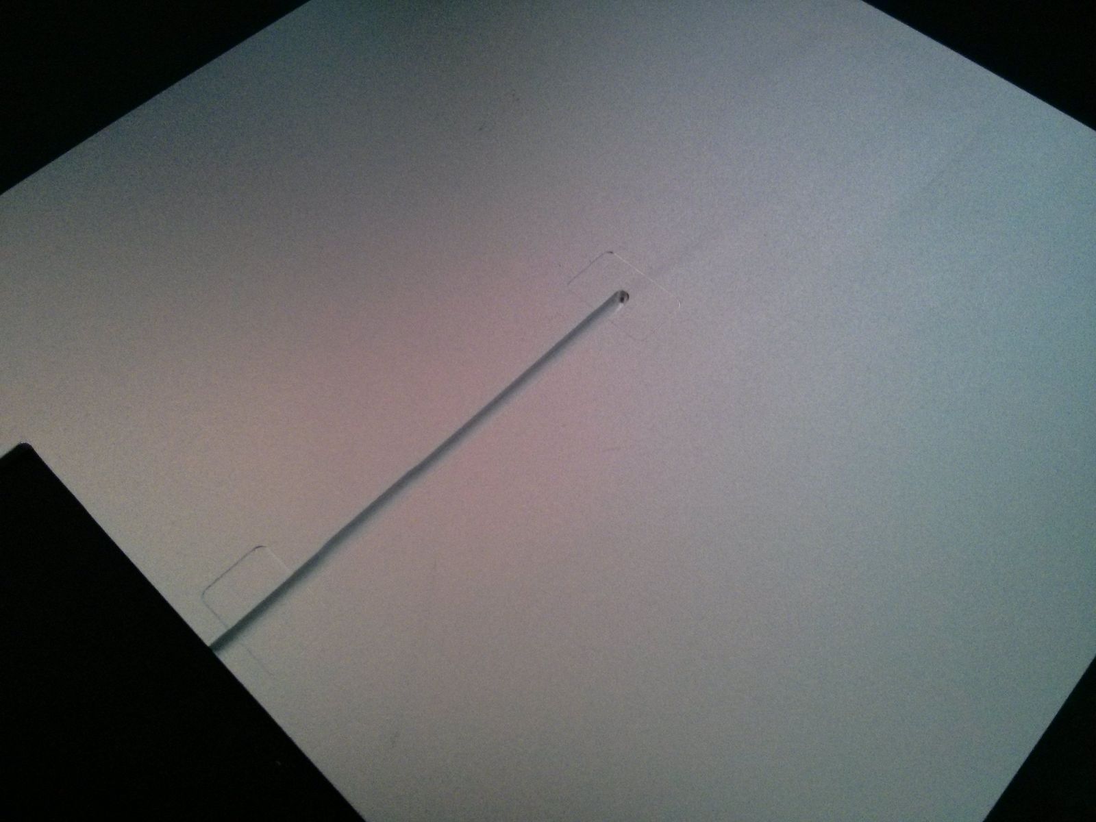

@lv-esad Tu conseille quoi pour rentrer les tiges sans cassé les pièces ? Les graisser ? Les chauffé ?
C'est déjà la 2eme personne qui casse cette pièce , je n'est pas envie d'avoir de mauvaises surprises quand je vais monter la mienne.
bonjour
tu peux chauffer les barres pour rentrer plus aisement dans le pla
cdlt
Toujours repercer les diam8.. Mais c'est vrais que c'est étrange.. Deux personnes d'affilé en 3 ans de kits.. Je vais check ce qu'il se passe.
Moi j'ai travaillé les pièces avec douceur car je ne connaissais pas ce matériau fait voir quel outil ou force à été utilisé
Pour les poulies de couroie il y avait la surepaisseur du au Z lors de l impression donc une bande de papier de verre pour éliminer cette matière mais prendre son temp
Sympa lv-esad ;)

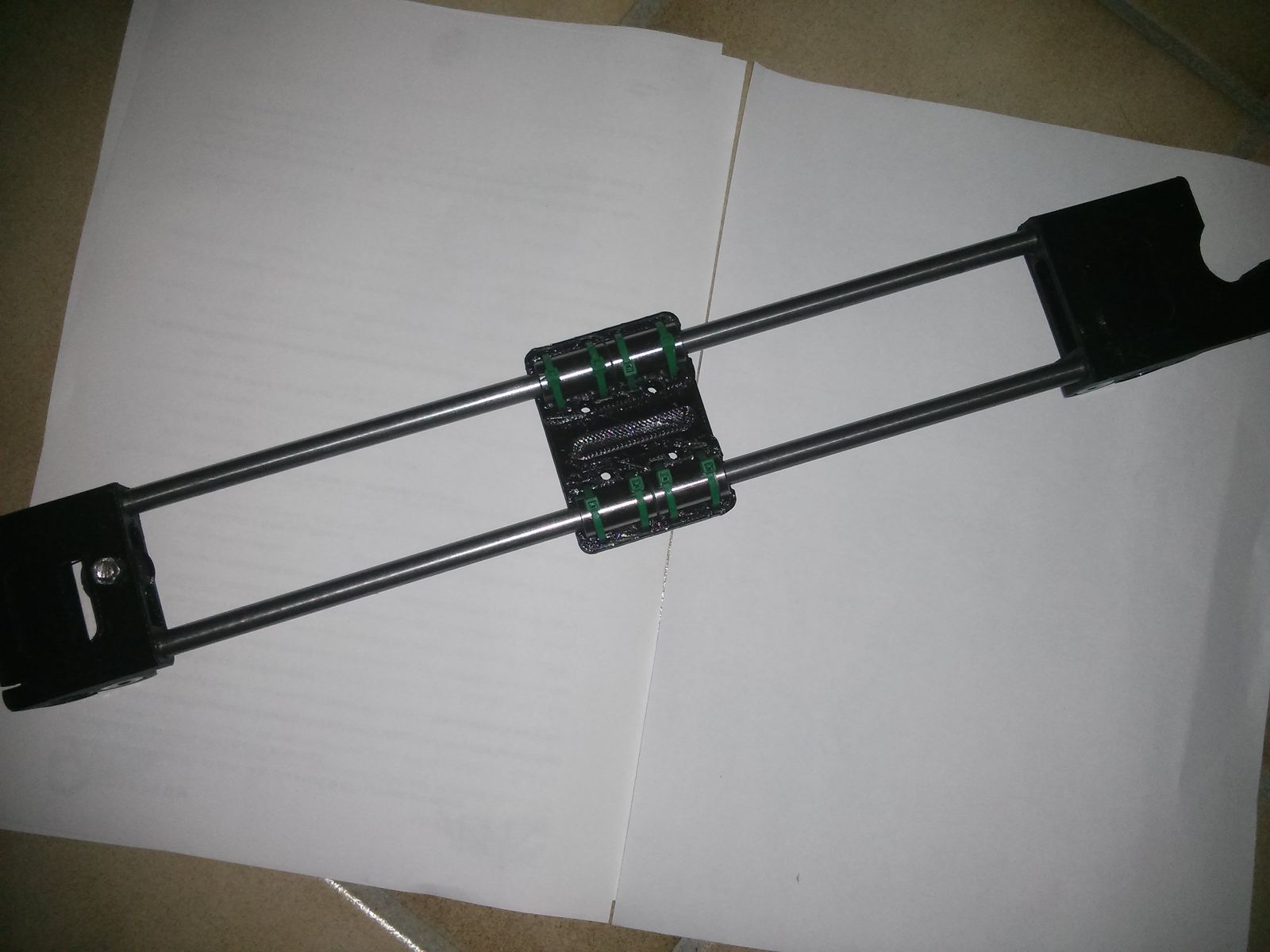

J'avoue que c'est la première fois que je travaille avec cette matière. J'ai peut-être pris un peu trop d'assurance quand j'ai vu comment le matériaux se déformait sans casser avec les LM8UU. Je pensais tout casser au début et quand j'ai vu comment sa résistait j'était ensuite plutôt confiant.
Pour les trous je les ai limé en pensant que cela suffirait mais je pensais pas avoir besoin d'un forêt. Au moins je le saurais pour les autres pièces. Je pense que c'est lors du reffroidissement du matériaux qu'il y a un problème mais je dis ça mais en faite je sais pas. Je suis loin d'être un expert du PLA.

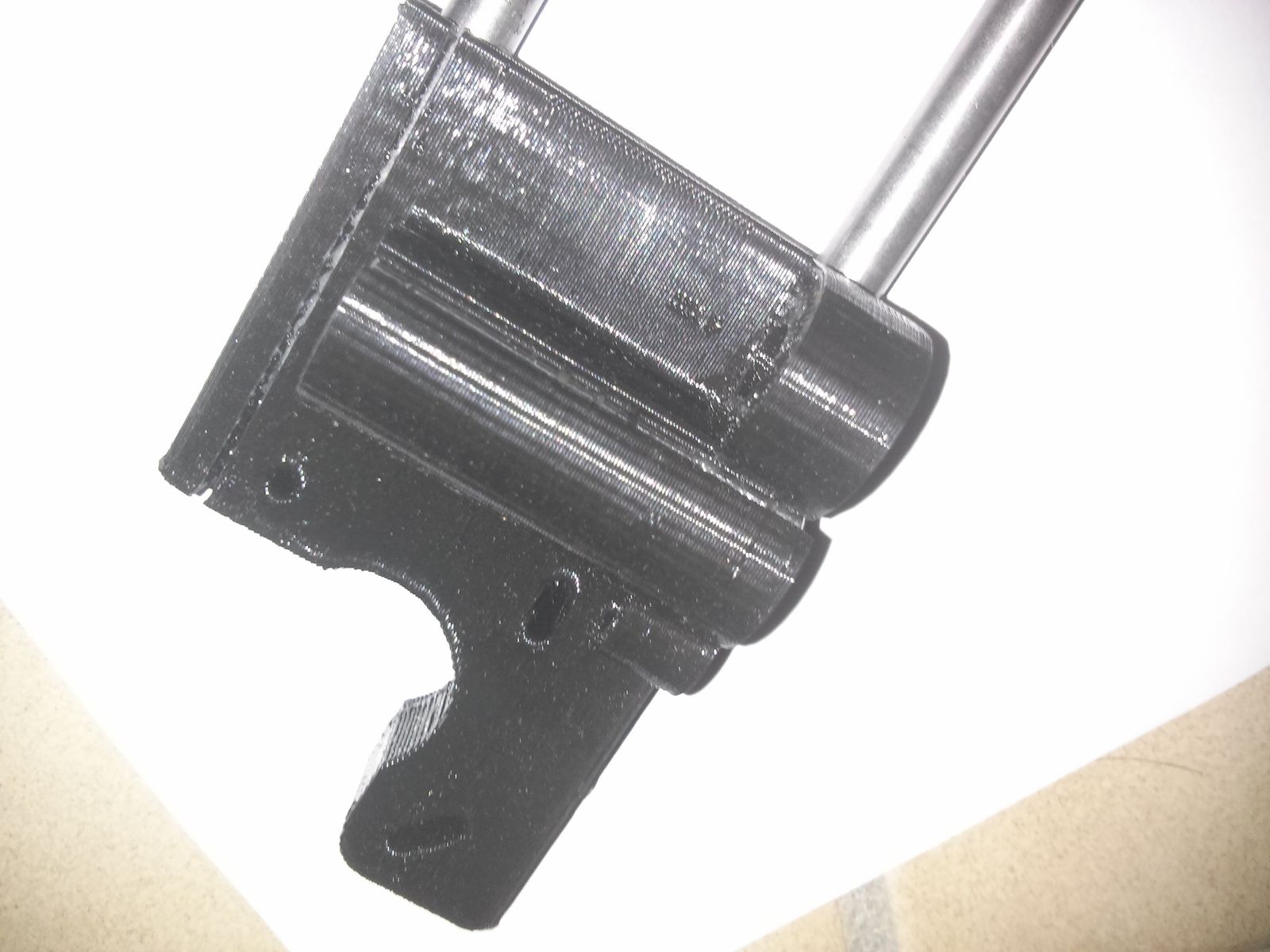

Sinon j'ai une question. Sur le L3K, il me semble qu'il y a un morceau à enlever voir ci-dessous.
56bf9cfc448e0_2016-02-1322.13.02.thumb.j
Si c'est le cas. Je mis prends comment je n'ai pas envie de casser une autre pièce. Merci d'avance.

En effet Sudji85 il faut effectivement ôter une parti de ce morceau et si tu regarde bien la pièce on voit une fente qui permet de la degrafer sinon avec une dremel et un petit disque
Ok merci pour l'info. Je vais essayer avec un cutter, demain.

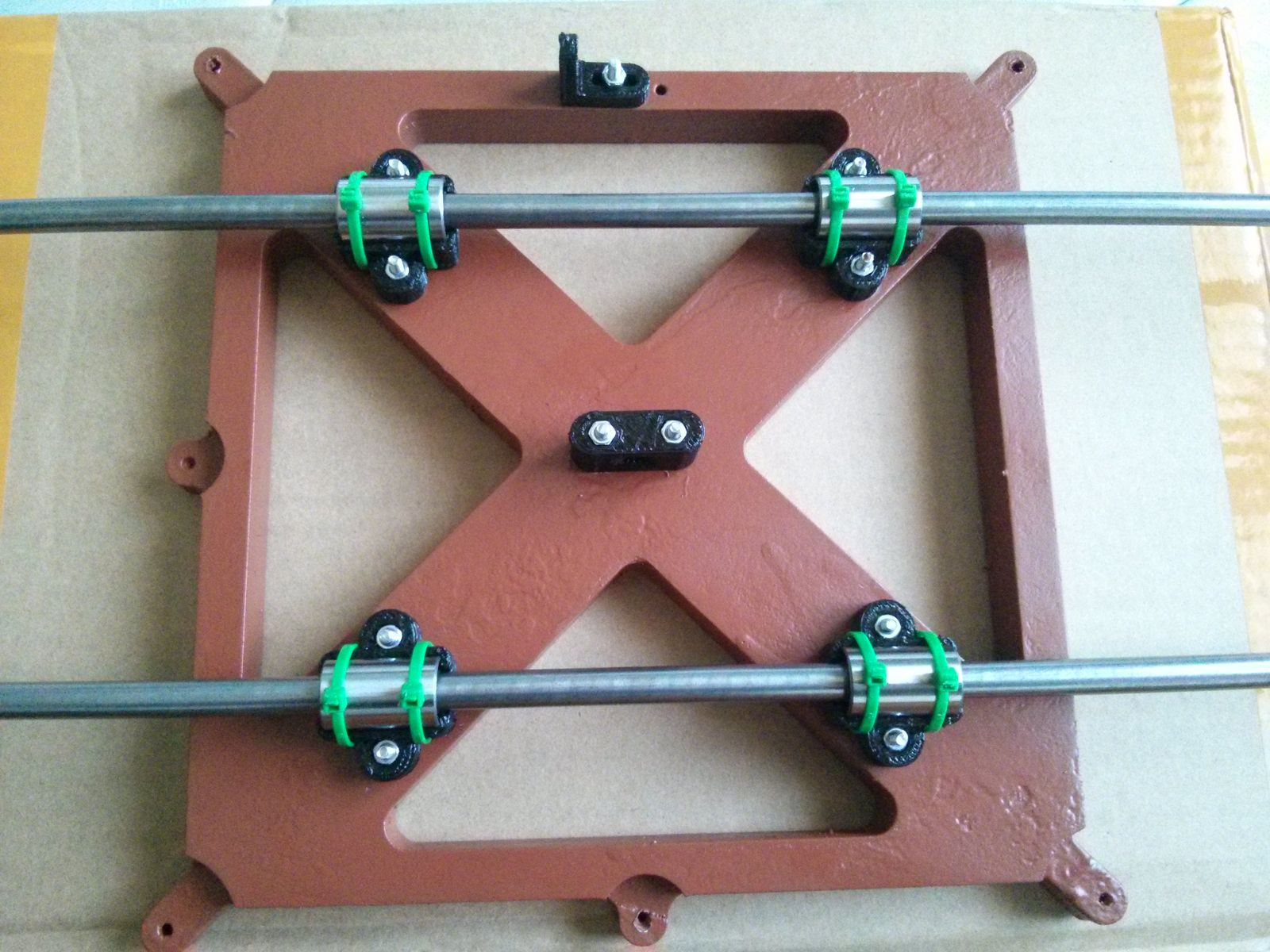

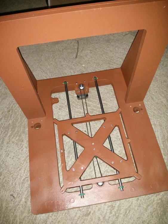

Sinon voici ce que j'ai fait aujourd'hui :
56c0fc1a7ac5b_2016-02-1416.24.47.thumb.j
56c0fc2d0cf0d_2016-02-1420.31.06.thumb.j
Je suis plutôt content du rythme auquel cela avance :) .

Le 2/13/2016 at 19:10, Rico983 a dit :
Il faut savoir que dans les pièces qui sont fissurées, on doit faire rentrer au moins 25cm de tige de chaque côté. Et avant que cela fissure j'avais mis au moins les 3/4 je pense.

question toute bete les colliers verts tu as trouvé cela ou? car ma futur itopie sera justement noire et verte :)
Par contre concernant le pièce à découper le V quel intérêt de l'imprimer s'il doit être couper après?

Il s'agit d'un support d'impression, plutôt balaise, mais nécessaire pour un bon print ;)

J'ai achété les colliers sur Ali...

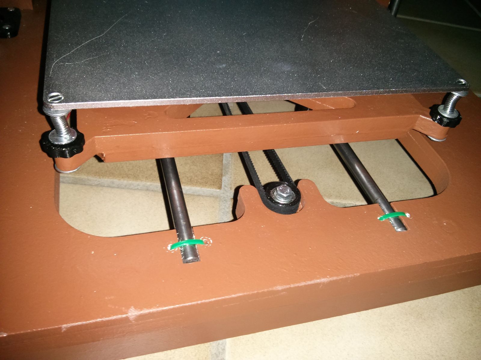

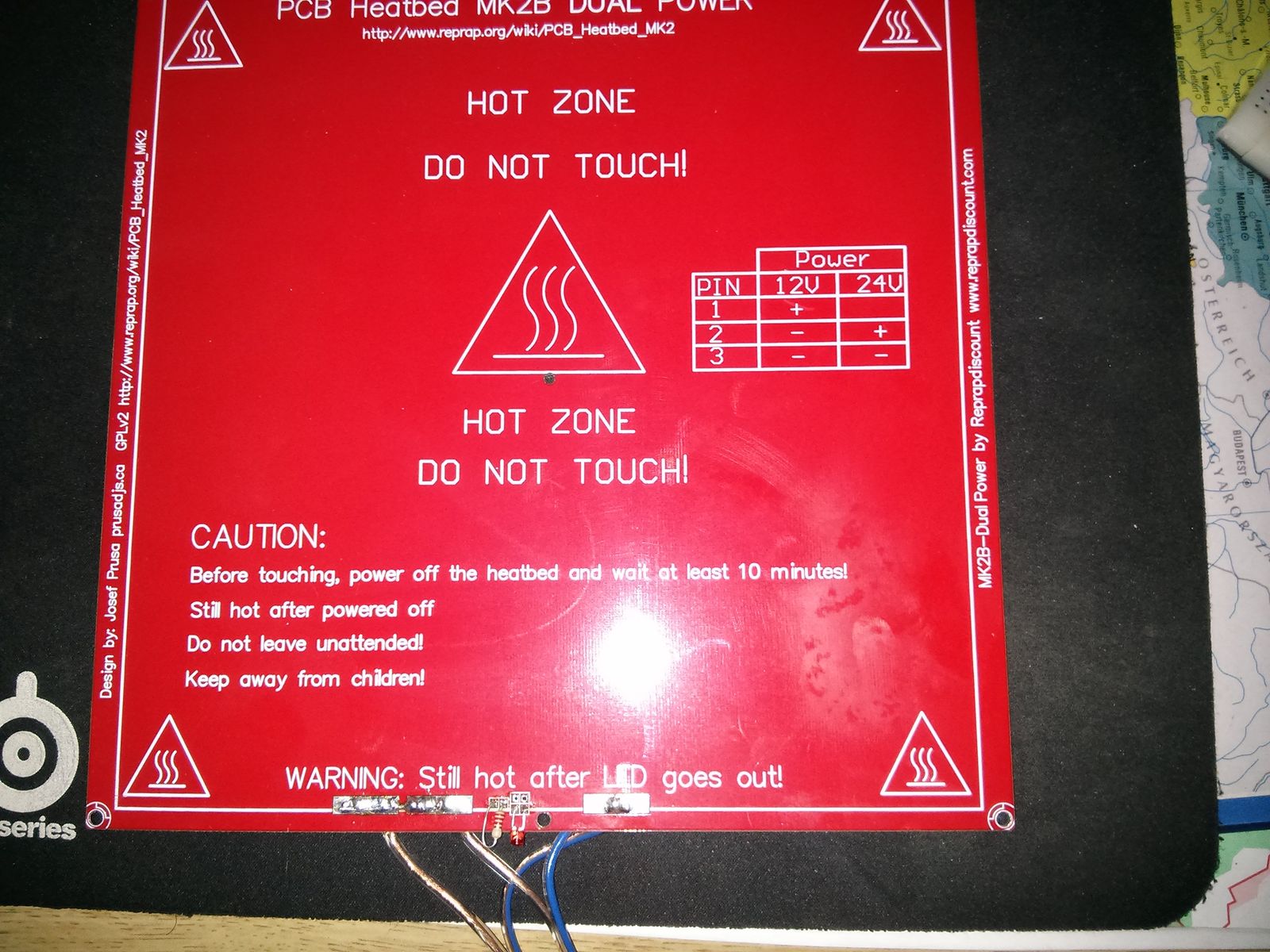

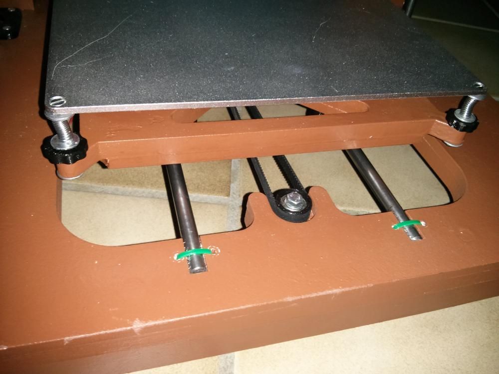

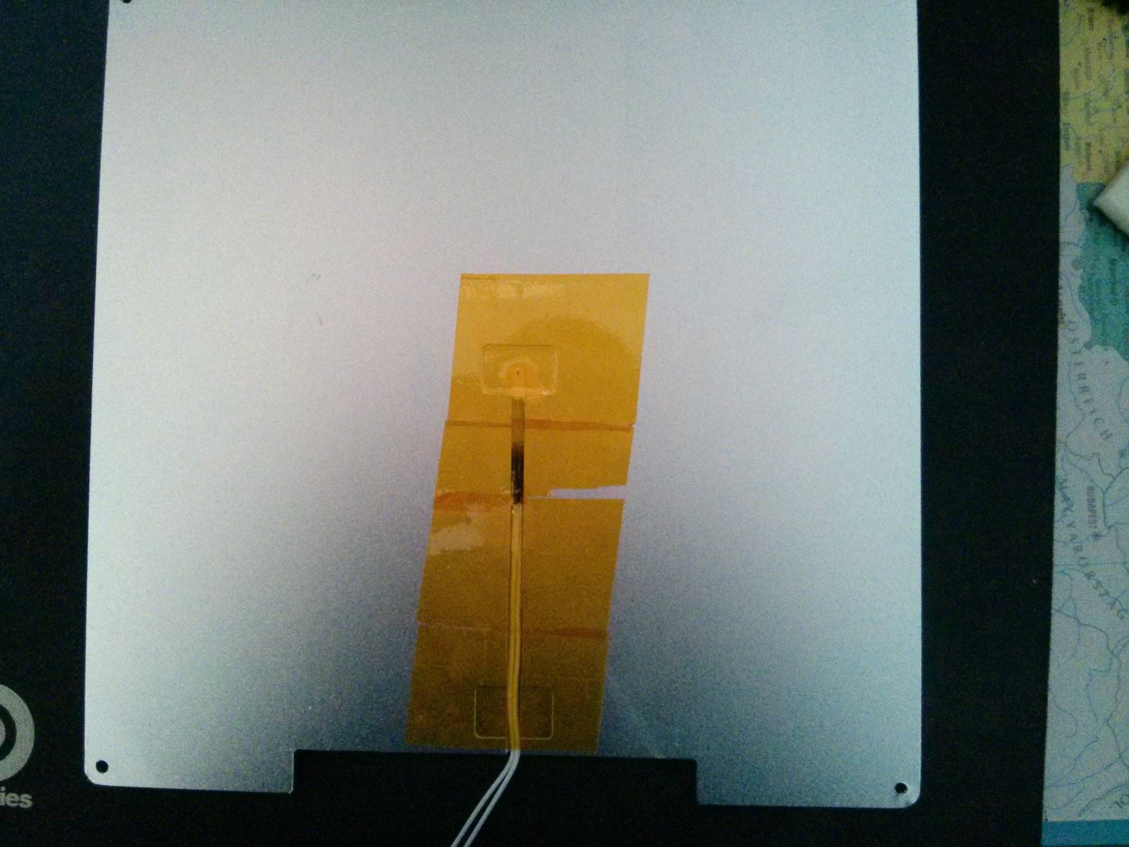

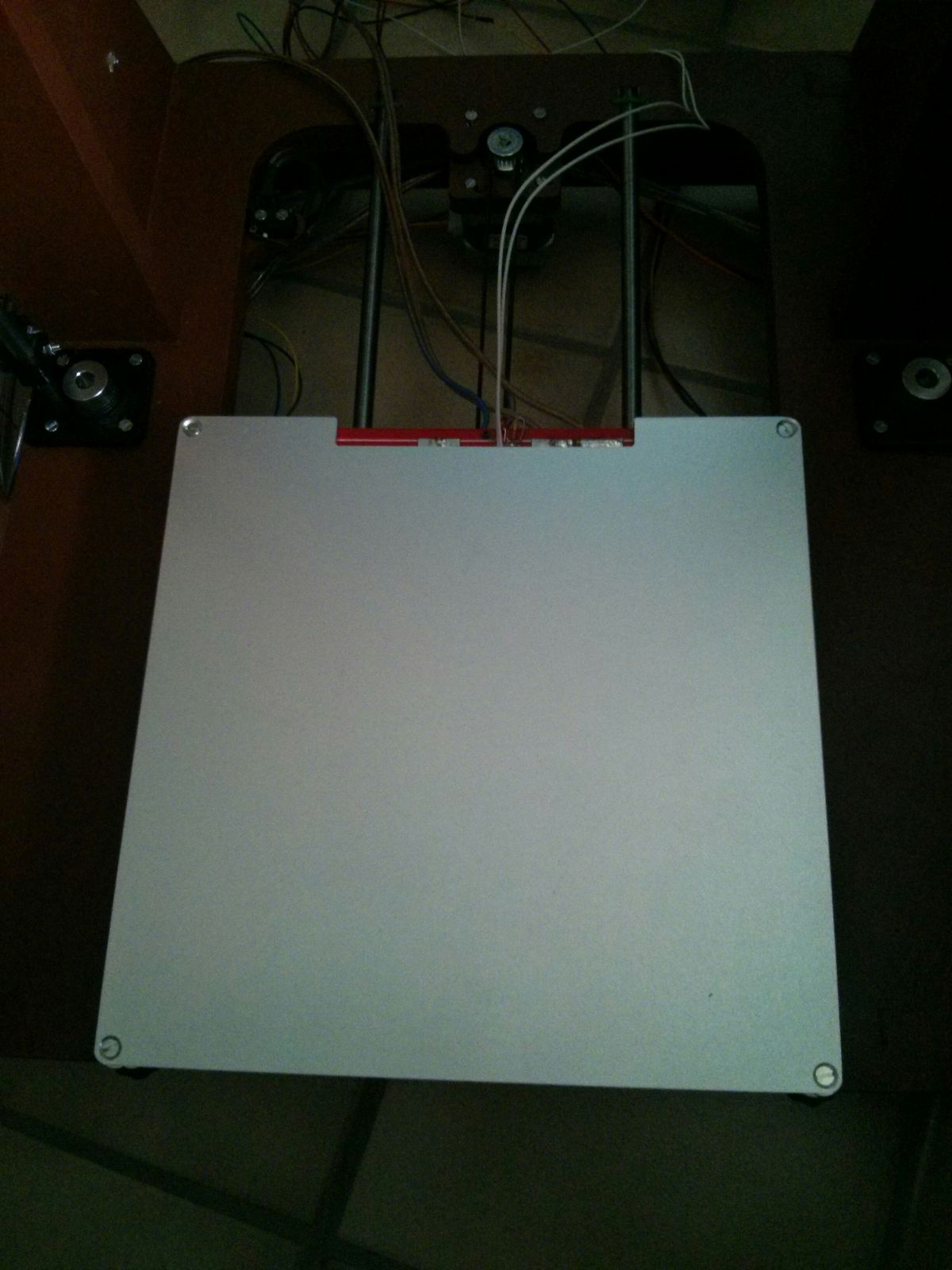

Une question à propos du plateau. Vous le mettez dans quel sens, le lit chauffant ? Piste cuivre vers le haut ou vers le bas ?
J'ai aussi acheté une plaque alu, on doit garder un jeu entre le plateau et le lit+plaque alu, j'imagine, non ?
Modifié (le) par Sudji85
Merci Bartwasa, j'ai fait ce que tu m'as dit.

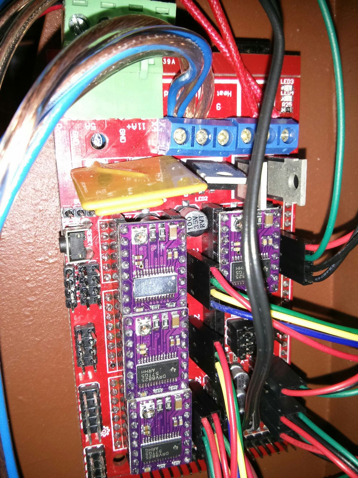

J'ai réalisé la partie câblage essentiellement aujourd'hui et voici les branchements sur la carte, n'hésitez pas à me dire au cas ou les branchement ne serai pas correct pour les drivers et le branchement des moteurs pas à pas voir au milieu de la photo :
56c4e0d8cb886_2016-02-1722.03.34.thumb.j
Attention pour le montage de ta carte, tu es en 1/32 ème de pas pour le moment. Passer en 1/16 te serait profitable. Pour ça tu dois retirer des cavaliers sous les drv selon ce qui est indiqué ici : NARTimage030_grande.png?6640975367770439
