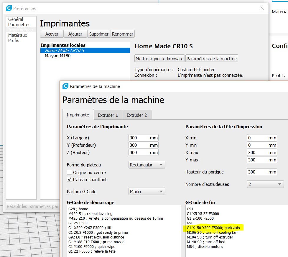

sur une ender 3 , a la fin de l impression, lorsque le plateau revient vers moi sur l axe y, en fin de course, il claque comme si il voulait aller plus loin.
je précise que ce problème est survenu depuis que j ai installés des absorbeurs sur les moteurs.
merci par avance!
Modifié (le) par el patricus
ça c'est pas compliqué
Va voir dans les paramètres de ton trancheur
Si c'est Cura, c'est dans les Gcodes de fin
Tu verras un truc genre :
Pour mamienne elle vient se garer en Ymax Xcentre, mais pour toi il faudra que tu vérifies ce qu'il y a et que tu mettes moins, genre 5mm de moins pour plus que ça tape
