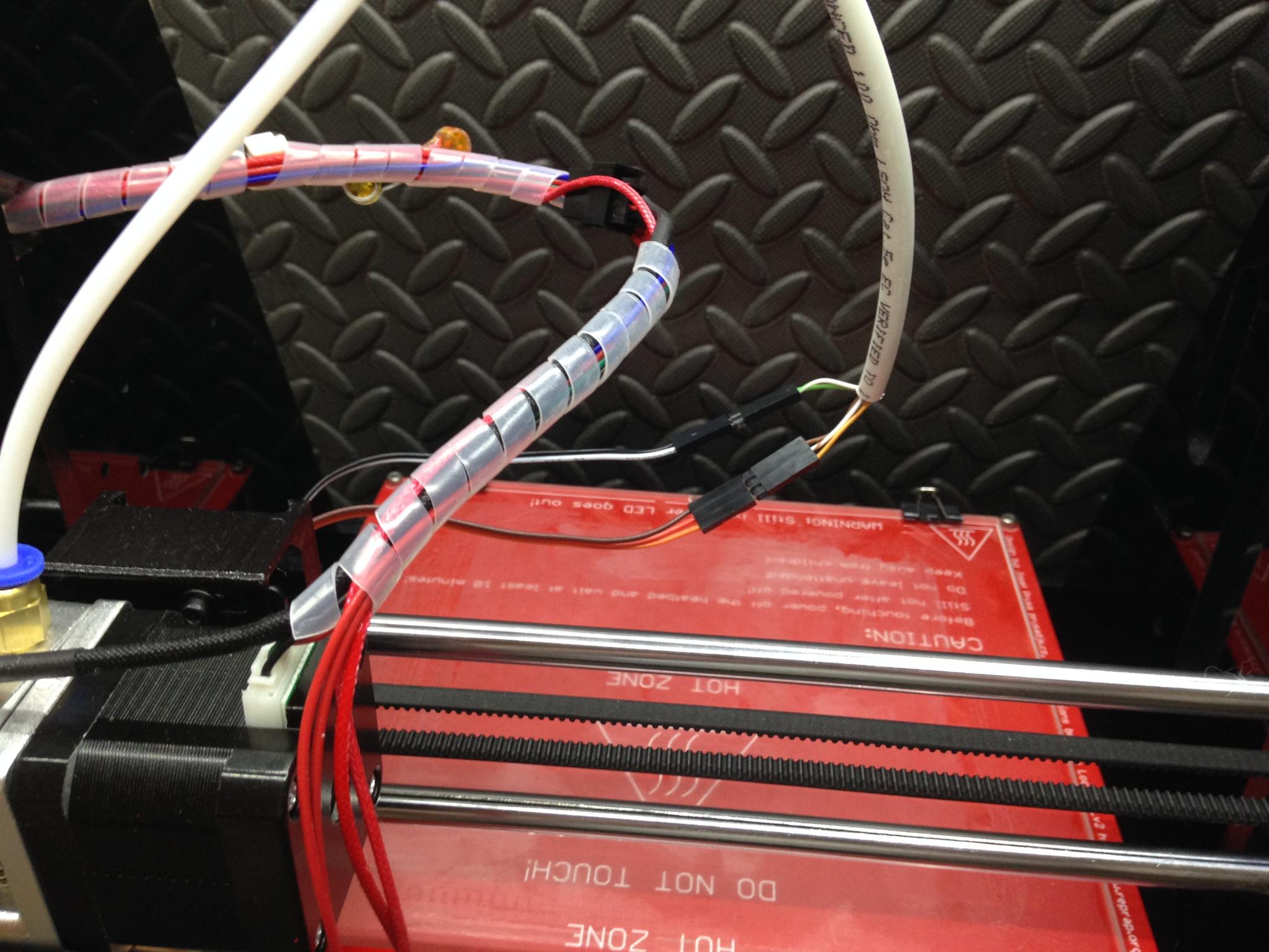

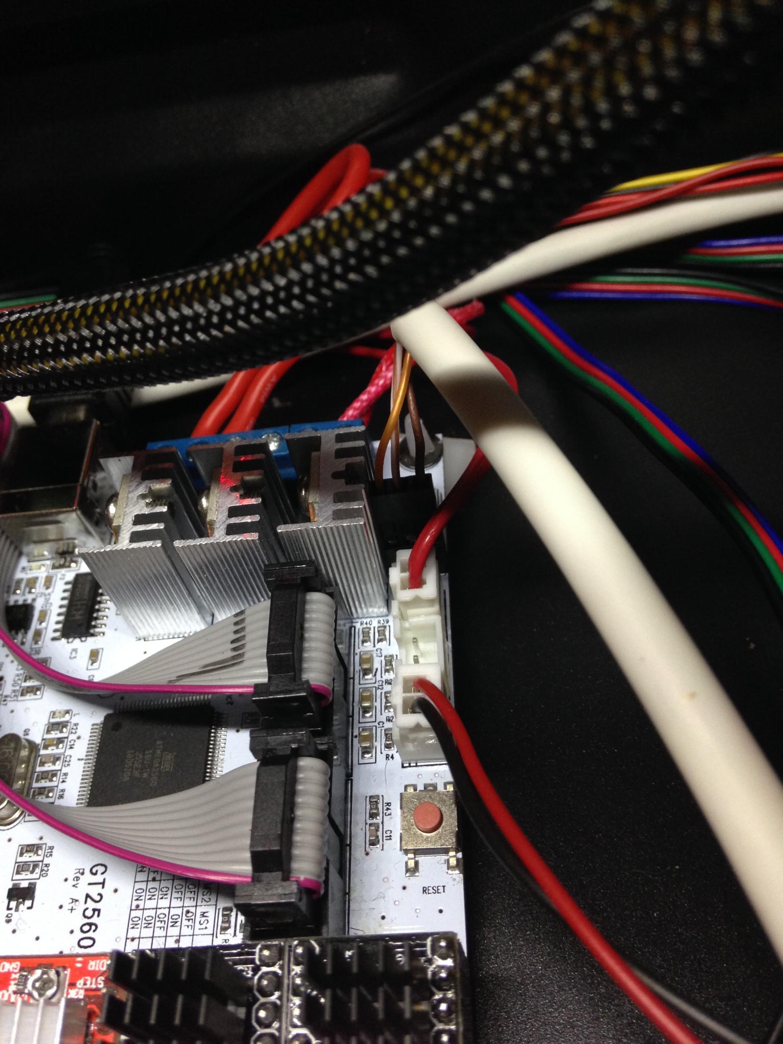

RichardDern Posté(e) Mars 8, 2019 Partager Posté(e) Mars 8, 2019 Bonjour à tous, Je sollicite votre aide pour faire fonctionner mon 3Dtouch. Pour information, il a toujours fonctionné correctement, mais suite au remplacement d'un moteur, j'ai tout démonté et tout remonté, et depuis, le capteur a un comportement que je ne m'explique pas: le homing fonctionne parfaitement, mais le levelling rate dès le premier checkpoint. Le bras du capteur reste rétracté, et ne se déploie pas juste avant le premier checkpoint. Le capteur en lui-même est celui de chez Geeetech, la board est une GT2560A+, donc celle avec le connecteur dédié. J'utilise Marlin 1.1.9 depuis sa sortie (et le capteur fonctionnait bien), mais quand j'ai tout démonté/remonté, n'ayant pas sauvegardé mon fichier de configuration, je suis reparti d'une base "vierge" (celle dans le dossier examples/geeetech/prusa i3 pro b/bltouch). Je pense donc que le problème est software et non hardware. Malgré tout, je vous joins quelques photos de mon installation. Pour résumer, ce qui fonctionne: À l'allumage, le capteur fait son self-test en se déployant/rétractant 2 fois Homing X, Y et Z Self test du capteur Commande manuelle de rétraction et de déploiement Ce qui ne fonctionne pas: Le capteur ne se déploie pas juste avant le premier test de nivelage, et donc l'imprimante s'arrête avec le message "Probing failed" Voici le journal avec debug activé (M111 S32). Il commence après homing manuel, quand je suis allé dans le menu pour lancer le bed leveling: Send: M111 S32 Recv: echo:DEBUG:LEVELING Recv: ok [...] Recv: echo:enqueueing "G28" Recv: echo:enqueueing "G29" Recv: >>> G28 Recv: Machine Type: Cartesian Recv: Probe: BLTOUCH Recv: Probe Offset X:15 Y:53 Z:-1.80 (Right-Back & Below Nozzle) Recv: Auto Bed Leveling: BILINEAR (disabled) Recv: Recv: set_bltouch_deployed(0) Recv: current_position=(85.00, 52.00, 11.80) : setup_for_endstop_or_probe_move Recv: > endstops.enable(true) Recv: >>> homeaxis(X) Recv: Home 1 Fast: Recv: >>> do_homing_move(X, -336.00, [50.00]) Recv: current_position=(0.00, 52.00, 11.80) : sync_plan_position [...] Recv: echo:busy: processing Recv: <<< do_homing_move(X) Recv: Move Away: Recv: >>> do_homing_move(X, 5.00, [50.00]) Recv: current_position=(0.00, 52.00, 11.80) : sync_plan_position [...] Recv: <<< do_homing_move(X) Recv: Home 2 Slow: Recv: >>> do_homing_move(X, -10.00, 25.00) Recv: current_position=(0.00, 52.00, 11.80) : sync_plan_position Recv: <<< do_homing_move(X) Recv: >>> set_axis_is_at_home(X) Recv: For X axis: Recv: home_offset = 0.00 Recv: position_shift = 0.00 Recv: soft_endstop_min = -12.00 Recv: soft_endstop_max = 212.00 Recv: > home_offset[X] = 0.00 Recv: current_position=(-12.00, 52.00, 11.80) : Recv: <<< set_axis_is_at_home(X) Recv: current_position=(-12.00, 52.00, 11.80) : sync_plan_position Recv: current_position=(-12.00, 52.00, 11.80) : > AFTER set_axis_is_at_home Recv: <<< homeaxis(X) Recv: >>> homeaxis(Y) Recv: Home 1 Fast: Recv: >>> do_homing_move(Y, -339.00, [50.00]) Recv: current_position=(-12.00, 0.00, 11.80) : sync_plan_position Recv: echo:busy: processing Recv: <<< do_homing_move(Y) Recv: Move Away: Recv: >>> do_homing_move(Y, 5.00, [50.00]) Recv: current_position=(-12.00, 0.00, 11.80) : sync_plan_position Recv: <<< do_homing_move(Y) Recv: Home 2 Slow: Recv: >>> do_homing_move(Y, -10.00, 25.00) Recv: current_position=(-12.00, 0.00, 11.80) : sync_plan_position [...] Recv: <<< do_homing_move(Y) Recv: >>> set_axis_is_at_home(Y) Recv: For Y axis: Recv: home_offset = 0.00 Recv: position_shift = 0.00 Recv: soft_endstop_min = -8.00 Recv: soft_endstop_max = 218.00 Recv: > home_offset[Y] = 0.00 Recv: current_position=(-12.00, -8.00, 11.80) : Recv: <<< set_axis_is_at_home(Y) Recv: current_position=(-12.00, -8.00, 11.80) : sync_plan_position Recv: current_position=(-12.00, -8.00, 11.80) : > AFTER set_axis_is_at_home Recv: <<< homeaxis(Y) Recv: Z_SAFE_HOMING >>> Recv: current_position=(-12.00, -8.00, 11.80) : sync_plan_position Recv: destination=(85.00, 52.00, 11.80) : Z_SAFE_HOMING Recv: >>> do_blocking_move_to(85.00, 52.00, 11.80) Recv: echo:busy: processing Recv: <<< do_blocking_move_to Recv: >>> homeaxis(Z) Recv: current_position=(85.00, 52.00, 11.80) : set_probe_deployed Recv: deploy: 1 Recv: do_probe_raise(10.00) Recv: >>> do_blocking_move_to(85.00, 52.00, 11.80) Recv: <<< do_blocking_move_to Recv: Home 1 Fast: Recv: set_bltouch_deployed(1) Recv: >>> do_homing_move(Z, -300.00, [4.00]) Recv: current_position=(85.00, 52.00, 0.00) : sync_plan_position [...] Recv: echo:busy: processing [...] Recv: <<< do_homing_move(Z) Recv: set_bltouch_deployed(0) Recv: Move Away: Recv: >>> do_homing_move(Z, 5.00, 20.00) Recv: current_position=(85.00, 52.00, 0.00) : sync_plan_position Recv: echo:busy: processing [...] Recv: <<< do_homing_move(Z) Recv: Home 2 Slow: Recv: set_bltouch_deployed(1) Recv: >>> do_homing_move(Z, -10.00, 10.00) Recv: current_position=(85.00, 52.00, 0.00) : sync_plan_position Recv: echo:busy: processing Recv: <<< do_homing_move(Z) Recv: set_bltouch_deployed(0) Recv: >>> set_axis_is_at_home(Z) Recv: For Z axis: Recv: home_offset = 0.00 Recv: position_shift = 0.00 Recv: soft_endstop_min = 0.00 Recv: soft_endstop_max = 200.00 Recv: *** Z HOMED WITH PROBE (Z_MIN_PROBE_USES_Z_MIN_ENDSTOP_PIN) *** Recv: > zprobe_zoffset = -1.80 Recv: > home_offset[Z] = 0.00 Recv: current_position=(85.00, 52.00, 1.80) : Recv: <<< set_axis_is_at_home(Z) Recv: current_position=(85.00, 52.00, 1.80) : sync_plan_position Recv: current_position=(85.00, 52.00, 1.80) : > AFTER set_axis_is_at_home Recv: current_position=(85.00, 52.00, 1.80) : set_probe_deployed Recv: deploy: 0 Recv: do_probe_raise(10.00) Recv: >>> do_blocking_move_to(85.00, 52.00, 11.80) [...] Recv: echo:busy: processing [...] Recv: echo:busy: processing Recv: <<< do_blocking_move_to Recv: >>> do_blocking_move_to(85.00, 52.00, 11.80) Recv: <<< do_blocking_move_to Recv: <<< homeaxis(Z) Recv: <<< Z_SAFE_HOMING Recv: current_position=(85.00, 52.00, 11.80) : sync_plan_position Recv: current_position=(85.00, 52.00, 11.80) : clean_up_after_endstop_or_probe_move Recv: X:85.00 Y:52.00 Z:11.80 E:0.00 Count X:6678 Y:4094 Z:4720 Recv: <<< G28 Recv: current_position=(85.00, 52.00, 11.80) : >>> G29 Recv: Machine Type: Cartesian Recv: Probe: BLTOUCH Recv: Probe Offset X:15 Y:53 Z:-1.80 (Right-Back & Below Nozzle) Recv: Auto Bed Leveling: BILINEAR (disabled) Recv: Recv: current_position=(85.00, 52.00, 11.80) : set_probe_deployed Recv: deploy: 1 Recv: do_probe_raise(10.00) Recv: >>> do_blocking_move_to(85.00, 52.00, 11.80) Recv: <<< do_blocking_move_to Recv: current_position=(85.00, 52.00, 11.80) : setup_for_endstop_or_probe_move Recv: reset_bed_level Recv: >>> probe_pt(10.00, 45.00, raise, 0, probe_relative) Recv: current_position=(85.00, 52.00, 11.80) : Recv: >>> do_blocking_move_to(-5.00, -8.00, 11.80) Recv: <<< do_blocking_move_to Recv: current_position=(-5.00, -8.00, 11.80) : set_probe_deployed Recv: deploy: 1 Recv: current_position=(-5.00, -8.00, 11.80) : >>> run_z_probe Recv: current_position=(-5.00, -8.00, 11.80) : >>> do_probe_move Recv: set_bltouch_deployed(1) Recv: >>> do_blocking_move_to(-5.00, -8.00, -0.20) [...] Recv: echo:busy: processing [...] Recv: echo:busy: processing Recv: <<< do_blocking_move_to Recv: current_position=(-5.00, -8.00, -0.20) : sync_plan_position Recv: current_position=(-5.00, -8.00, -0.20) : <<< do_probe_move Recv: FAST Probe fail! Recv: current_position=(-5.00, -8.00, -0.20) : <<< run_z_probe Recv: >>> do_blocking_move_to(-5.00, -8.00, 4.80) Recv: <<< do_blocking_move_to Recv: Error:Probing failed Recv: <<< probe_pt Recv: current_position=(-5.00, -8.00, 4.80) : set_probe_deployed Recv: deploy: 0 Recv: do_probe_raise(10.00) Recv: >>> do_blocking_move_to(-5.00, -8.00, 11.80) [...] Recv: echo:busy: processing Recv: <<< do_blocking_move_to Recv: >>> do_blocking_move_to(-5.00, -8.00, 11.80) Recv: <<< do_blocking_move_to Recv: current_position=(-5.00, -8.00, 11.80) : > probing complete Recv: current_position=(-5.00, -8.00, 11.80) : clean_up_after_endstop_or_probe_move Recv: <<< G29 Recv: X:-5.00 Y:-8.00 Z:11.80 E:0.00 Count X:-394 Y:-630 Z:4720 Concernant les photos: La première est un détail du connecteur sur le capteur avec mon câble qui part vers le haut La seconde est un détail du connecteur sur la GT2560A+ Le fil brun correspond à la masse, le rouge puis le brun/blanc au +5V, le orange au capteur. Le couple vert/blanc va sur le connecteur Z-min de la carte. Je joins également mon Configuration.h. Configuration.h Lien vers le commentaire Partager sur d’autres sites More sharing options...

RichardDern Posté(e) Mars 17, 2019 Auteur Partager Posté(e) Mars 17, 2019 (modifié) Salut et merci de ton intérêt pour mon problème. Le Configuration.h ci-dessous. Je n'ai rien changé au _adv. Edit: je l'avais déjà inséré dans le premier post, mais j'ai fais des essais depuis, sans résultat positif. Pour info, c'est simplement le fichier d'exemple fourni avec les sources de Marlin 1.1.9, pour la Geeetech Prusa i3 Pro B avec BlTouch, tweaké selon ce que je pense être mes besoins C'est-à-dire que j'ai surtout changé la position du capteur par rapport à la buse, et 2-3 bricoles qui n'ont rien à voir avec le capteur (enfin, je ne crois pas...) Le changement le plus important que j'ai dû faire c'est activer Z_MIN_PROBE_USES_Z_MIN_ENDSTOP_PIN (et du coup, désactiver Z_MIN_PROBE_ENDSTOP), faute de quoi, même le homing ne fonctionne pas. Je rappelle que j'ai bien une GT2560 Rev A+ avec le connecteur 3-pins BlTouch intégré, en haut à gauche, les deux autres fils étant branchés sur le Z-min. Configuration.h Modifié (le) Mars 17, 2019 par RichardDern Lien vers le commentaire Partager sur d’autres sites More sharing options...
