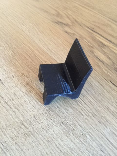

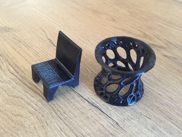

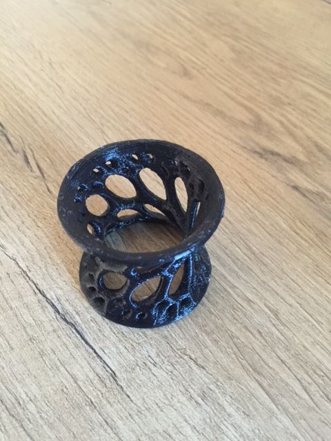

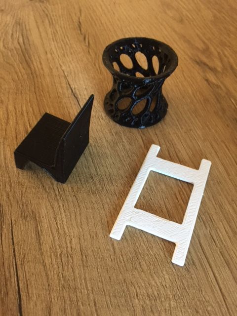

Tetranet Posté(e) Février 14, 2016 Auteur Posté(e) Février 14, 2016 Bonjour à tous, Voici mes premières impressions Tetra 1
Huggy Posté(e) Février 14, 2016 Posté(e) Février 14, 2016 (modifié) Pour les impressions qui s’arrêtent net, il est probable que le fichier gcode ne soit pas complet, si la carte a été éjectée trop tôt. il suffit de regarder la fin du fichier, on y trouve les commandes d’arrêt des moteurs et du ventilateur. Perso, j'attends 3 ou 4 secondes après la fin du calcul avant d'éjecter la sd Modifié (le) Février 14, 2016 par Huggy
Tetranet Posté(e) Février 14, 2016 Auteur Posté(e) Février 14, 2016 (modifié) en fait moi j'imprime direct du Mac, je n'arrive pas avec la carte mémoire. Mais cela ne me dérange pas Pour la pièce en blanc c'est que j'ai un souci au niveau de l'alimentation : de manière aléatoire, elle s'arrête net. Je ne vois pas d'où cela peut venir tetra. Par contre je suis toujours aussi bluffé par ce palpeur inductif Modifié (le) Février 15, 2016 par Weiling
