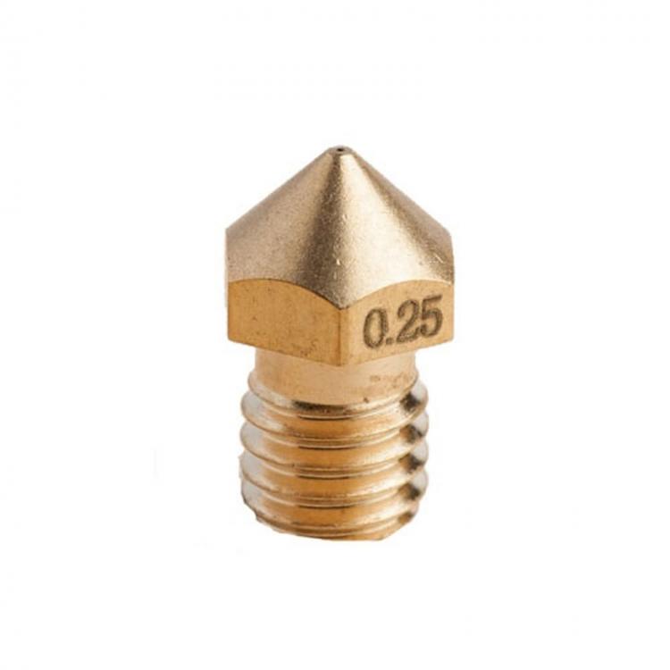

enlève completement le filament, démonte la buse (le truc en laiton d'ou sort le filament (voir image) et verifie devant un eclairage qu'elle n'est pas bouchée

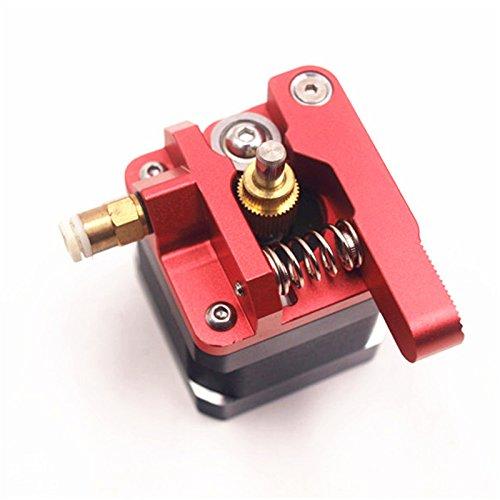

l'extrudeur, c'est le moteur qui amène (extrude) le filament (voir ci dessous)

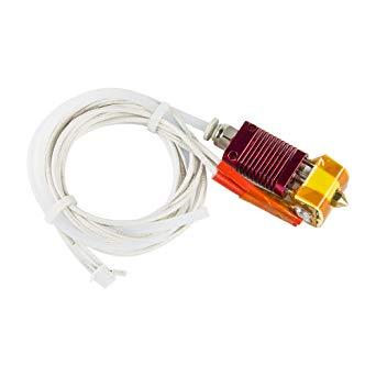

la partie chauffante, c'est la hotend (voir ci dessous) sur laquelle est fixée la buse
Si la buse est ok, et la hotend ok, voit si le pb vient de l'extrudeur ... je connais pas la creality mais tu dois avoir un menu pour avancer/reculer le filament ou regarde simplement s'il tourne quand tu lances une impression
regarde aussi le diamètre de ta buse que t'as changé https://www.filimprimante3d.fr/content/60-imprimante-3d-choisir-sa-buse-et-son-extrudeur
