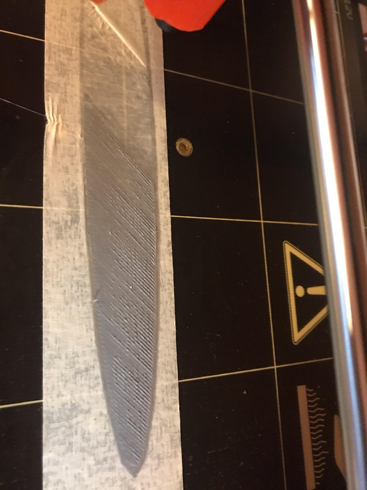

Je possède une prusa i3 mk2 et j'ai un problème.
L'impression commence normalement, puis, arrivée à la moitié du plateau, la plastique ne coule plus, mais la tête continue à bouger. Ce qui est bien gênant ^^
Avez-vous une idée de ce à quoi ça pourrait être du ?
Merci d'avance,
N.Derousseaux
Ca ressemble plus a un mauvais réglage de plateau car l'épaisseur de matière diminue
