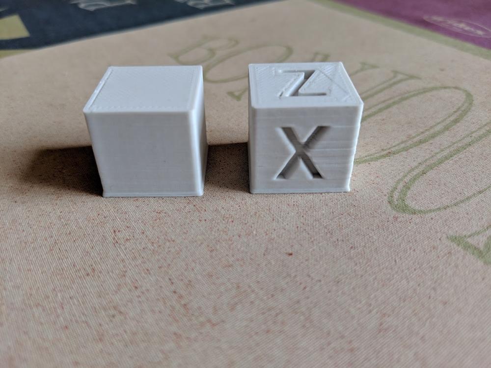

ecureuilx Posté(e) Mai 3, 2019 Partager Posté(e) Mai 3, 2019 (modifié) Bonjour, J'ai un problème de décalage de couches quand il y a un changement de direction brusque (je suppose). J'ai imprimé un cube lisse (pas de problème) puis un cube de calibration XYZ (les deux avec une vitesse de 30mm/s). Sur ce dernier j'ai des couches qui se décalent à chaque fois aux mêmes endroits (j'en ai imprimé 3 avec des réglages différents et les lignes décalées sont toujours au même niveau). Une idée sur les réglages que je pourrais faire? Modifié (le) Mai 3, 2019 par ecureuilx Lien vers le commentaire Partager sur d’autres sites More sharing options...
Sylvain8992 Posté(e) Mai 7, 2019 Partager Posté(e) Mai 7, 2019 Vérifié tes exentriques et que tes moteurs ne chauffe pas Lien vers le commentaire Partager sur d’autres sites More sharing options...
