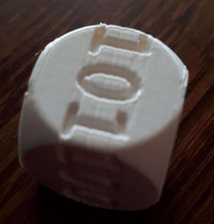

Bonsoir,
J'ai mon imprimante depuis le début de l'année et j'arrive à imprimer sans trop de problème (maintenant).
Voici la photo d'un dé que j'ai imprimé et qui montre des problèmes de "stabilitée" dans la zone des chiffres
Je sais la photo est flou (si vous voulez une photo plus nette, demandez moi : ) )
Seriez vous me dire comment résoudre le problème ?
Merci par avance
PS : Pardon pour le doublon, je n'arrive pas à supprimer l'autre post 😞

j'ai un peu les mêmes défauts. je crois que cela s'apelle ghosting. Un genre de vibration du aux mouvements qui affecte la trajectoire de la tete.
pas trouvé encore. pourtant, j'ai rigidifier la structure avec des bras de force, mis des balles de squash sous la bete, reduits les vitesses et acceleration des mouvements.
amélioration, mais pas suppression.
dernier truc que j'ai fais hier, regler les Vref des moteurs et y'avais besoin. Au lieu de 0.56, j'avais 0.8 sur X, Y, E, et  1.05 au lieu de 0.8 pour le Z
Aucune idee si cela aura un impact sur ce defaut, je vais voir ca au prochain print
