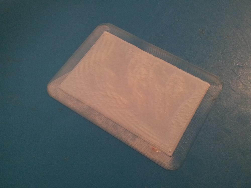

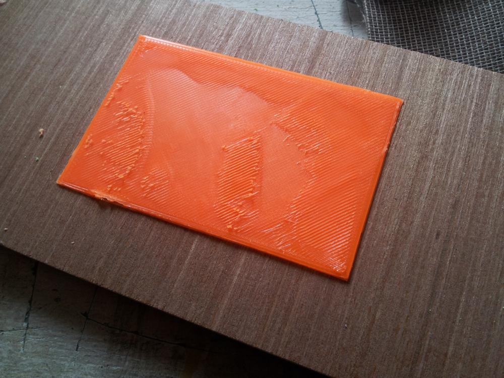

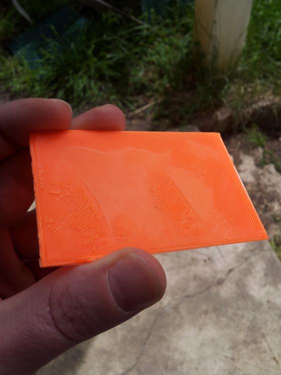

Je rencontre un problème d'impression des premières couches avec mon Alfawise U20 (cf. photos).
Les pièces sur les photos font 1mm d'épaisseur et on été entièrement imprimées; je veux dire par là que ce qu'on voit est la dernière couche, l'impression n'a pas été interrompue. Si j'augment l'épaisseur le résultat est correct. En fait en dirait que tout ce qu'il y a avant le remplissage foire et après le remplissage c'est bon.
Le matériau est du PLA de marque BQ. J'ai essayé de modifier la température du lit chauffant, de 40° à 60°, même résultat.
Quelqu'un a déjà rencontré ce problème ?
ton leveling a l'air pas trop mal néanmoins pour t'en assurer je placerai la tete à cet endroit et tu test le coup du papier au endroit ou c'est moche il faut savoir que les bed d'origine sont rarement plat et on parle evidement de difference invisible à l'oeil nu (100nm = 1 couche). On a l'impression que ta buse racle par endroit et pas d'autre.
un autre probleme peut etre un flow trop elevé (trop de plastique extrudé qui du coup bave un peu). tu as plein de tuto sur le net pour t'aider à le regler, comme ici par exemple: https://filament2print.com/fr/blog/33_flow-impression-3d.html
personnellement en voyant ton print, je penche pour un mix des 2 : plateau pas parfaitement plat à cet endroit et peut etre un poil trop de plastique (peut etre pas, mais je le verifierai).
Merci pour ton aide.
Bien vu, j'ai baissé le flow à 85% et maintenant c'est nickel. Par contre j'ai aussi le problème du bed qui n'est pas plat, ce qui finit par boucher l'extruder sur les plus grandes pièces (la vitre est bombée au milieu). Aurais tu un revendeur à me conseiller pour acheter un bed avec buildtak garanti parfaitement plat ?
