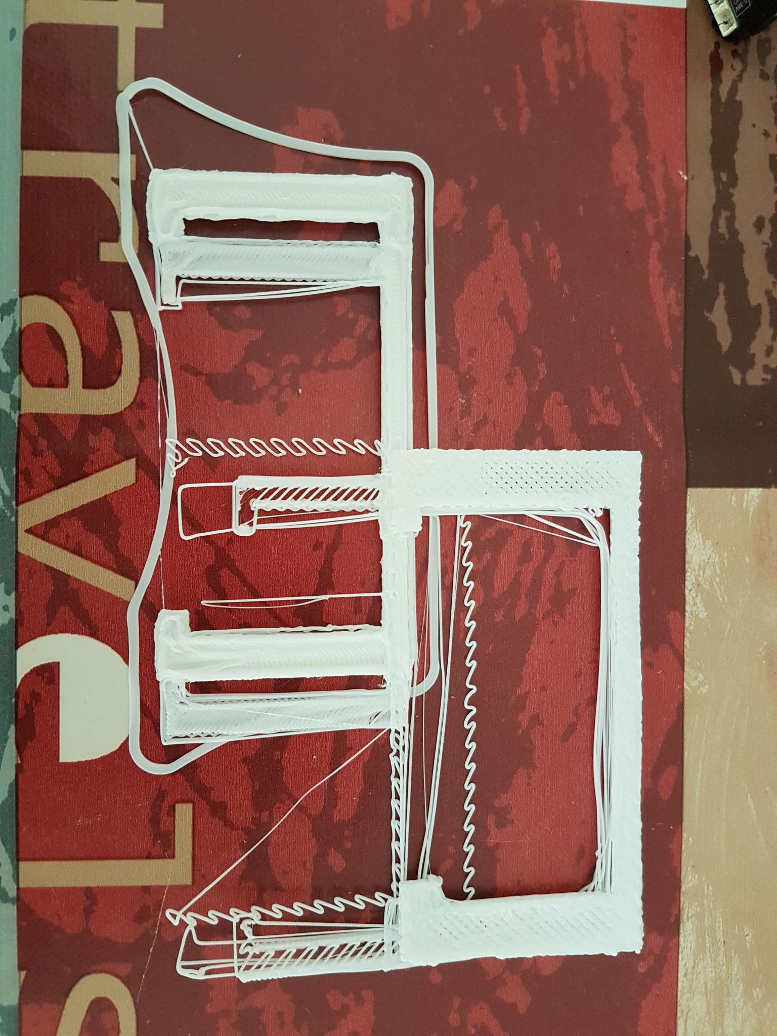

Je viens de recevoir ma première imprimante 3D, une Anycubic I3 Mega.
Après avoir régler le plateau j'ai imprimé les hiboux qui se sont très bien imprimé.
Pour continuer sur ma lancée j'ai voulu imprimer une pièce trouvée sur le net, donc j'ai lancé cura et copier se qu'il faut sur la carte SD. Je lance l'impression et au bout de 20 minutes je vais voir l'avancement : l'impression a commencé correctement mais ensuite tout c'est décalé, je vous laisse une photo.
j'ai fait plusieurs tests, je pense qu'il y a eu un problème avec le support de la bobine qui n'est vraiment pas terrible, j'en ai donc "fabriqué" un qui a corrigé le problème.
Je relance donc une impression et toujours pareil, j'ai pensé au réglage dans CURA mais pour le vérifier j'ai lancé une impression des hiboux et là c'est le drame, la tête d'impression se retrouve dans le hiboux au bout de 10 minutes d'impression.
j'ai refais le réglage du plateau mais ça ne change rien.
Vous l'avez compris, je suis débutant lvl -20 et je suis surtout complètement perdu.
Please help me !
Édit : j'ai fait une MAJ de firmware aussi entre temps, ça peut venir de ça ?
merci d'avance
Modifié (le) par nzangel
Bon comme souvent, problème ICC (interface entre la chaise et le clavier)
En voulant mettre à jour le firmware j'ai dl celui de la Mega S
Bizarrement ça marche moins bien, j'espère que je n'ai rien endommagé avec ma connerie.
A+

slt forcement en ne mettant pas le bon driver remet deja le bon ca ira deja mieux....
