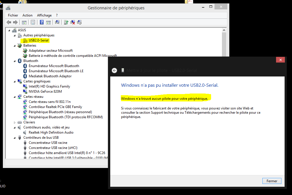

prvst Posté(e) Mai 13, 2019 Posté(e) Mai 13, 2019 Bonjour a tous ! Voila ca fait maintenant une petite semaine que je bidouille ma Ender 3 en enchaînant les impressions de calibration, les réglages d'imprimante etc en essayant de prendre mes repères... Seulement voila, il est temps de passer au PC pour faire mes tests de CURA, et envoyer les commandes pour étalonner ma buse (je suis en sous extrusion) etc. Mais IMPOSSIBLE de d'installer les drivers de mon imprimante car elle n'est pas détectée dans mon gestionnaires des périphériques ! Selon les manuel d'installation de drivers fourni avec l'imprimante, je devrais avoir "FT232R USB UA" ou quelques chose du genre. Or j'ai un simple "USB2.0 SERIAL" et quand je veux le mettre a jour en sélectionnant le dossier du driver fourni -> "Windows n'a trouvé aucun pilote pour votre périphérique". Des idées d'ou cela peut venir, et comment le régler ? J'ai deja tenté un tas de drivers trouvé sur le net et tout mes ports USB, rien a faire. J'ai commandé un autre cable USB au cas ou (j'utilise le câble de ma tablette graphique actuellement, le cable n’étant étrangement pas fourni avec l'imprimante... mauvais point) Merci d'avance pour votre aide ! Bonne soirée

prvst Posté(e) Mai 17, 2019 Auteur Posté(e) Mai 17, 2019 Bonjour et merci pour ta réponse ! Le 14/05/2019 at 01:47, Zosso a dit : c'est sous simplify mais ca dois etre le meme princip sous cura!! Malheureusement impossible de la mettre en oeuvre... Tout d'abord je ne trouve rien de ressemblant de près ou de loin a ce genre de menu sous Cura. Ensuite quand je vais dans simplify 3D je n'ai tout simplement pas de port disponible. Puis quand je vais dans mon gestionnaire de peripheriques mon imprimante est toujours en "USB2.0 SERIAL". Et dans ses propriétés, impossible de trouver un port COM et encore moins son Baud rate... Et enfin impossible d'installer le driver CH340... J'ai un "driver install failure" des que je clique sur INSTALL Je ne comprends vraiment pas d'ou ça peut venir ni comment régler le problème.
Zosso Posté(e) Mai 17, 2019 Posté(e) Mai 17, 2019 (modifié) Bonjour prvst Ok il y a un problème avec la signature des drivers essaye l'install en mode sans échec après tu pourra connecter via usb serial com3 difficile de t'aider j'ai rien de connecté sur cura bonne chance!! voici l'image si tout est ok pour les drivers Modifié (le) Mai 17, 2019 par Zosso
prvst Posté(e) Juin 5, 2019 Auteur Posté(e) Juin 5, 2019 Bonjour a tous ! Merci pour vos messages et mes excuses pour le retard dans ma réponse, avec le boulot j'ai pas eu énormément de temps à consacrer a ce genre de bidouillage ! le problème est finalement RÉGLÉ ! J'ai trouvé dans les méandres des internets que le souci était apparemment lié a une mauvaise reconnaissance du périphérique par le PC... Pour ceux qui auraient peut-être le même problème, il faut apparemment brancher le printer au PC, actualiser la liste des périphériques, et s'il n'est pas trouvé -> redémarrer le PC avec l'imprimante toujours branchée. Le PC la détecte correctement a son démarrage... Impossible de vous dire malheureusement TOUTE la marche a suivre que j'ai faite, tant j'ai essayé de trucs divers et variés pendant des heures, mais a priori ça fait partie de ce qui a résolu le problème. MERCI ENCORE pour votre aide ! Bonne journée
