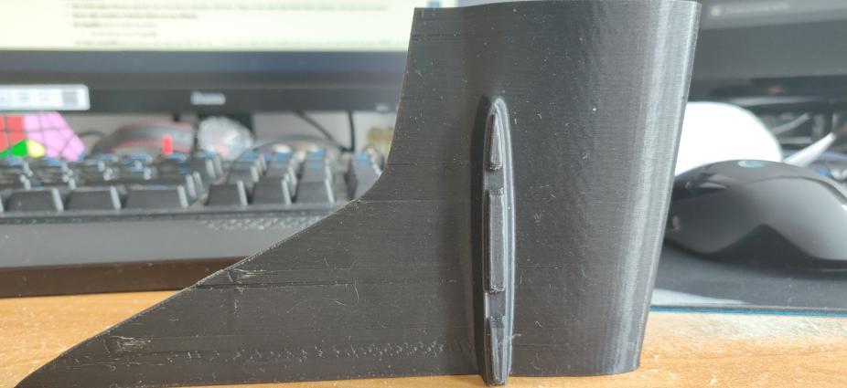

Voici une impression que j'ai faite il y a quelque temps sans problème:
IMG_20190518_115422.jpg?width=926&height
on peut discuter de la qualité d'impression mais le sujet n'est pas la.

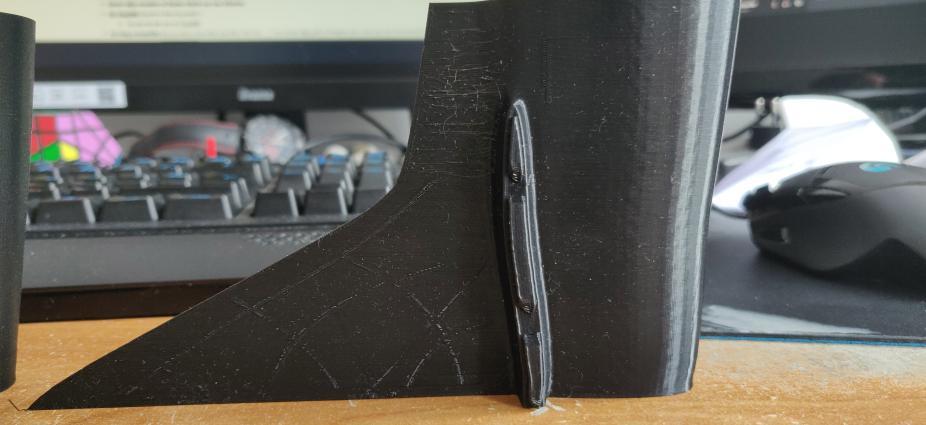

La meme impression quelque jours plus tard:
IMG_20190518_115406.jpg?width=926&height

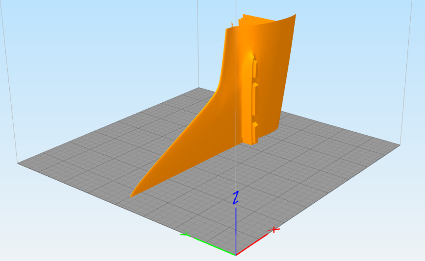

on remarque clairement un problème. Celle ci a était imprimé sur l'axe Y (les grandes longueurs selon Y):
y.png?width=731&height=533

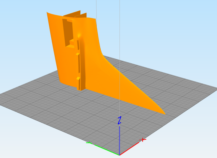

je décide donc de tester selon l'axe X:
x.png?width=867&height=533
Même résultat. il y a toujours des zigzags.

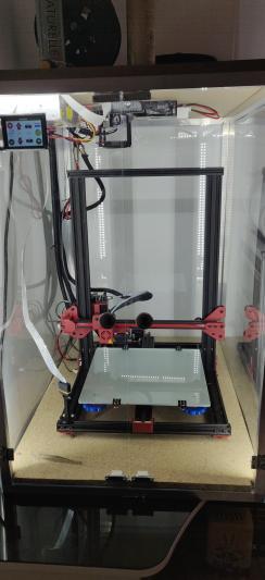

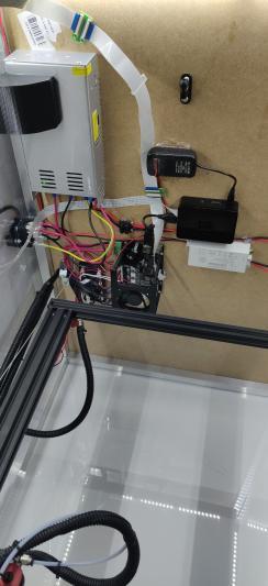

J'ai donc pensé qu'il y a avais un problème sur les contrôleurs des moteurs. En effet ayant mis la U20 dans un caisson fermé et ayant tout recâblé pour adapter l’électronique au caisson, il y fait plutôt bon a l’intérieur quand ca imprime. j'ai  donc ventilé la carte mere de la U20 afin de refroidir les contrôleurs.
IMG_20190518_122058.jpg?width=244&heightL'imprimante dans le caisson fermé.
IMG_20190518_122145.jpg?width=244&heightL'éléctronique est fixé au "plafond" du caisson.
Les moteurs sont chaud mais on ne se brûle pas en les touchant, pas de point dur sur les Axes, pas de jeu dans les axes non plus. L'imprimantes est équipée de TLSmoother.
