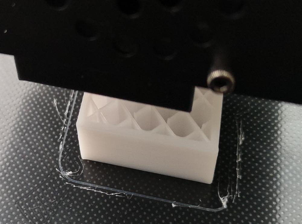

Bonjour à tous,
Je débute dans l'impression 3d, je viens de faire l'acquisition d'une anycubic i3, cela fonctionne plutôt bien, j'ai réussi à faire 3 impressions assez rapidement que j'ai dessiné sur freecad.
Je constate juste un léger souci dans le remplissage, certaine cloison ne sont pas "liée" à celle ou elle devrait l'être.
vous pensez que cela peux venir de quoi ?
merci d'avance

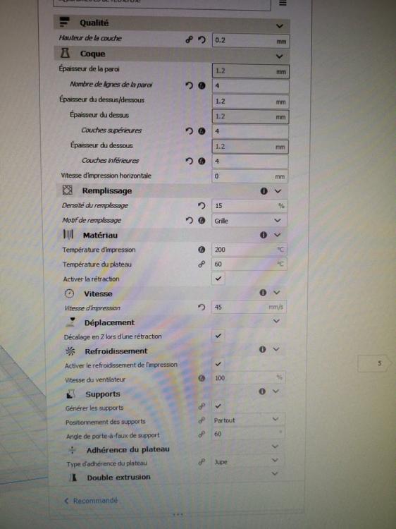

au vu de la jupe, verifie le niveau de ton plateau, si t'as buse ne bouche pas ou si t'as bobine se deroule bien
Bonjour à tous,
J'ai monté la buse à 205 ° et 50 mm/s.
J'ai également re-réglé mes butées électronique, ainsi que mon plateau, cela semble maintenant OK !
a+
