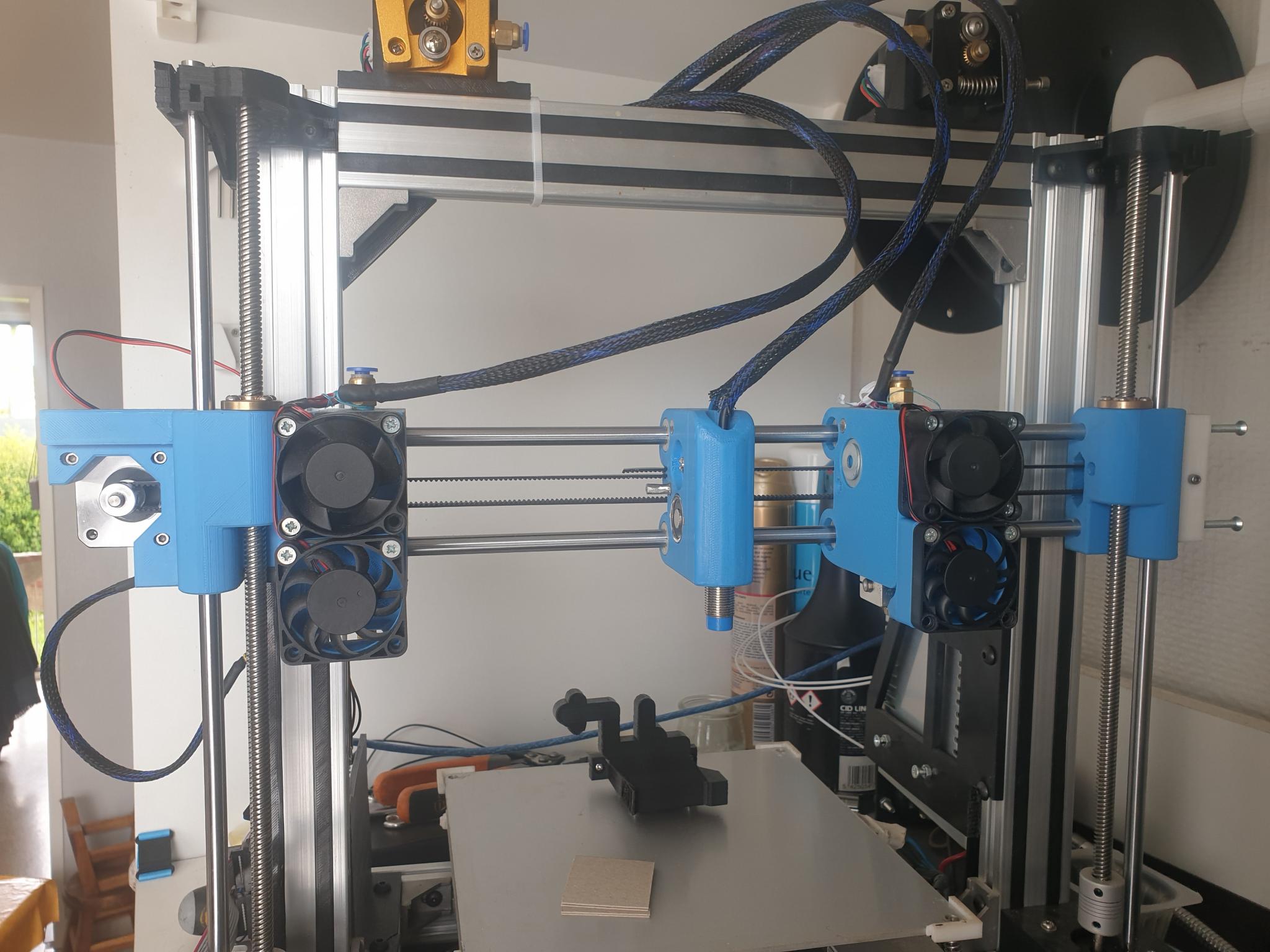

Apres quelques déboires de sante, je reprend un projet entamé l’année dernière.
j'avais trouver sur thingiverse un projet de dual extruder avec parking, je trouvais le principe intéressant car cela permet d'avoir le poids d'une seule tete en mouvement.
j'ai combiner 2 projets:
https://www.thingiverse.com/thing:2201859
avec ce schema de câblage
schema cablage

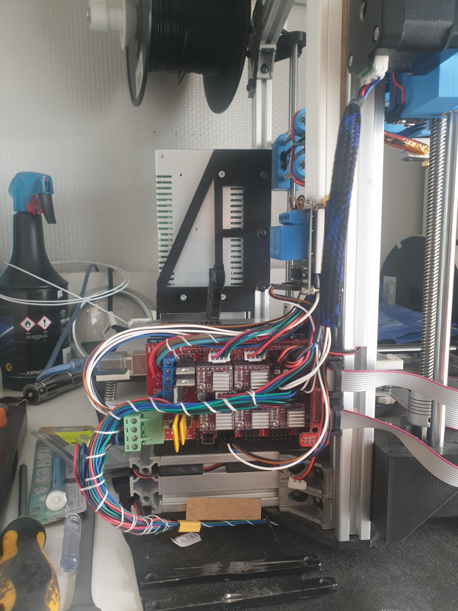

tout ce qui est montage " pas de soucis " mais concernant la partie " marlin " me pose problème.
pour utiliser la fonction " parking extruder " de marlin il me faut créer une assignation de port sur la RAMPS1.4, ayant toujours fait des modification de fichier en fonction de mes besoins ce point me provoque des nœuds au cerveau.
dans le fichier " configuration.h " il est preciser " * Two separate X-carriages with extruders that connect to a moving part  * via a magnetic docking mechanism. Requires SOL1_PIN and SOL2_PIN. "
voici le câblage que j'ai utiliser sachant que j'utilise D5, D4, 5V et GND, le relais de commande des ventilateurs a été éliminer pour les raccorder avec les electro-aimants.
j’espère avoir été assez clair dans l'exposé de mon problème, voici un aperçu de la bete ( pas encore terminé ).
