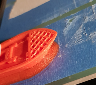

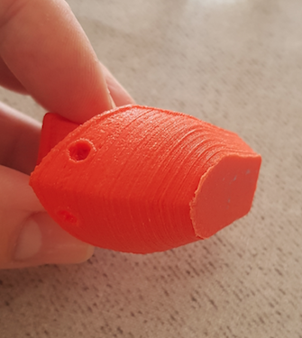

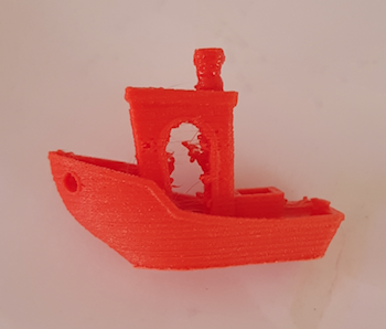

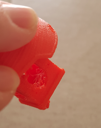

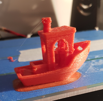

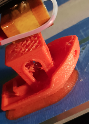

Voila, j'ai enfin réussi a imprimer quelque chose avec la ctc (disais la baleine) , sous marlin 1.1.9.
J'aimerai vos avis, je suis sur qu'elle est capable de faire encore mieux faut il encore savoir sur quoi agir.
J'ai deja repris la vitesse d'extrusion, et des déplacements moteurs. (bizarrement le cube de calibrage me sors bien 2cm de chaque cotes avec ces paramètres, alors que j'ai lu sur le forum que cette imprimante avait besoin de 1560 en Z, a creuser ...)
l'impression du toit a été fastidieuse, l'imprimante n'arrive pas a faire de lignes dans le vide, dans cet exemple il y a suffisamment de matiere donc ca fini par prendre, mais sur une petite plus fine c'est peine perdu. On peut voire que sur le remplissage de la cale du bateau, le cadrillage est tout pourri.
La cheminée est écrasée.
les paramètres :
X80 Y80 Z2400 E85
200°  / 60°
vitesse d'impression 40
Les photos :
Salut 😁
La calibration de l'extrudeur & du pid de la hotend sont fait ?
Bonsoir Nenex,
j'ai fais la calibration de l'extrudeur.
Par contre je n'ai pas touché a la pid, ce sont les reglages par defaut.
Je vais regarder ce qu'il en est.
