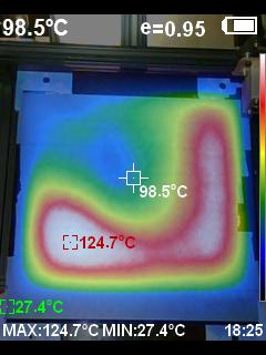

J'ai une Tornado (gold) depuis quelques jours. j'ai des problèmes de tenue sur le bed : au centre ça tient trop (j'ai carrément éclaté le verre d'un miroir IKEA poncé), et par contre j'ai du warping sur les grandes pièces, même avec miroir poncé + laque.
A la camera thermique, je me suis rendu compte que la température du lit était très loin d'être homogène ! Préchauffage ABS pendant 10 minutes, et voila :
Le thermomètre du boitier de contrôle indique 111°C
26°C de différence entre le centre et le point le plus chaud. avec l'angle supérieur gauche la différence doit être de plus de 30° C.
La mesure est faite verre retiré, il y a juste des bandes de scotch bleu 3M sur le plateau.
Est-ce que d'autres ont constaté des différences de températures sur le plateau ? même avec un simple thermomètre IR ça doit être aisé de vérifier.
Merci pour votre collaboration.
Pascal
Salut,
Je n'ai pas de caméra thermique mais un petit thermo laser chinois pas très fiable. Il m'indique une différence de 10°C (55°~65°) pour un réglage à 65°, avec une Ultrabase sur le verre d'origine.
J'imagine que plus la température demandée est élevée, plus la différence est grande.
