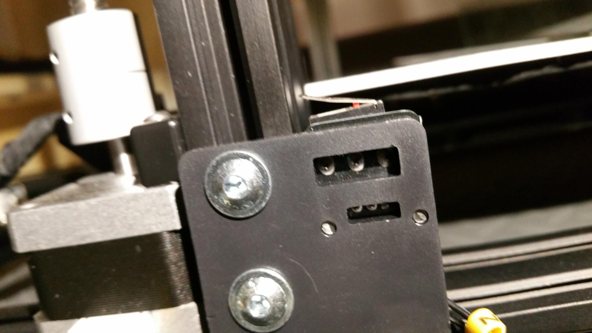

Après avoir fait la hauteur du plateau j'ai remarqué que les ressorts était presque écrasé à fond. En cherchant un peu j'ai trouvé que le capteur fin de course sur l'axe Z a été souder de travers donc il réagit plus tard. J'ai plié la patte du capteur légèrement vers haut mais ça donne pas encore un résultat satisfaisant. J'ai pensé à imprimer un petit clipse de 3 à 4 mm de haut pour rattraper ça.

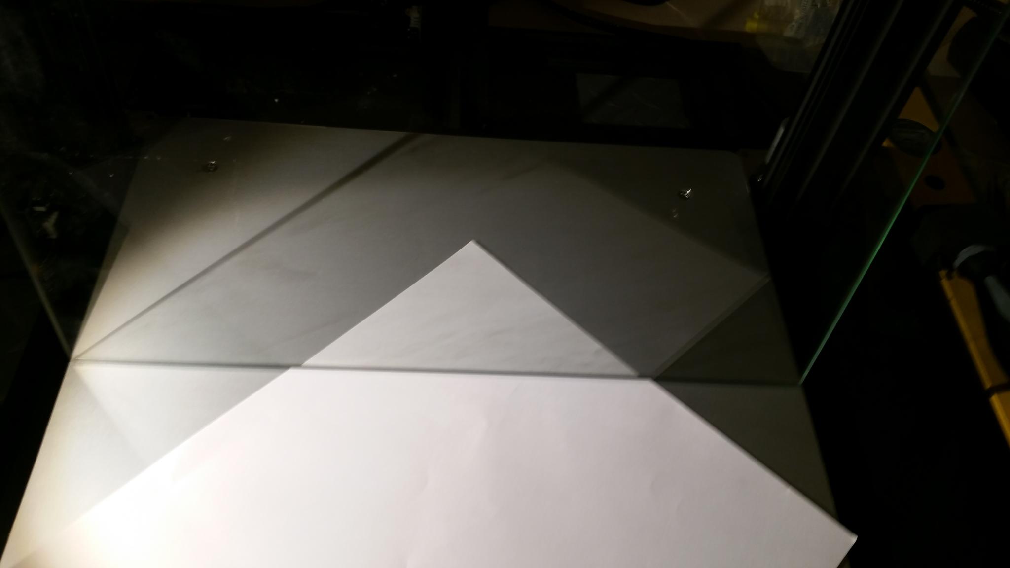

En examinant le plateau j'ai aussi remarqué que il est creux sur l'axe Y. J'ai posé la plaque de verre debout sur le plateau et j'arrive à glisser une feuille de papier entre les deux.
Après avoir relâcher légèrement les ressorts ce  le phénomène a diminué mais est toujours présent.

J'ai relâché complètement les quatre ressort du plateau chauffant et la déformation a disparu. À mon avis les ressorts sont trop puissant ou trop long.
