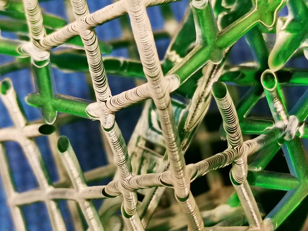

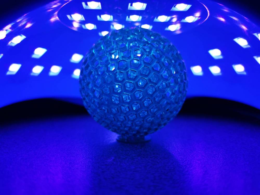

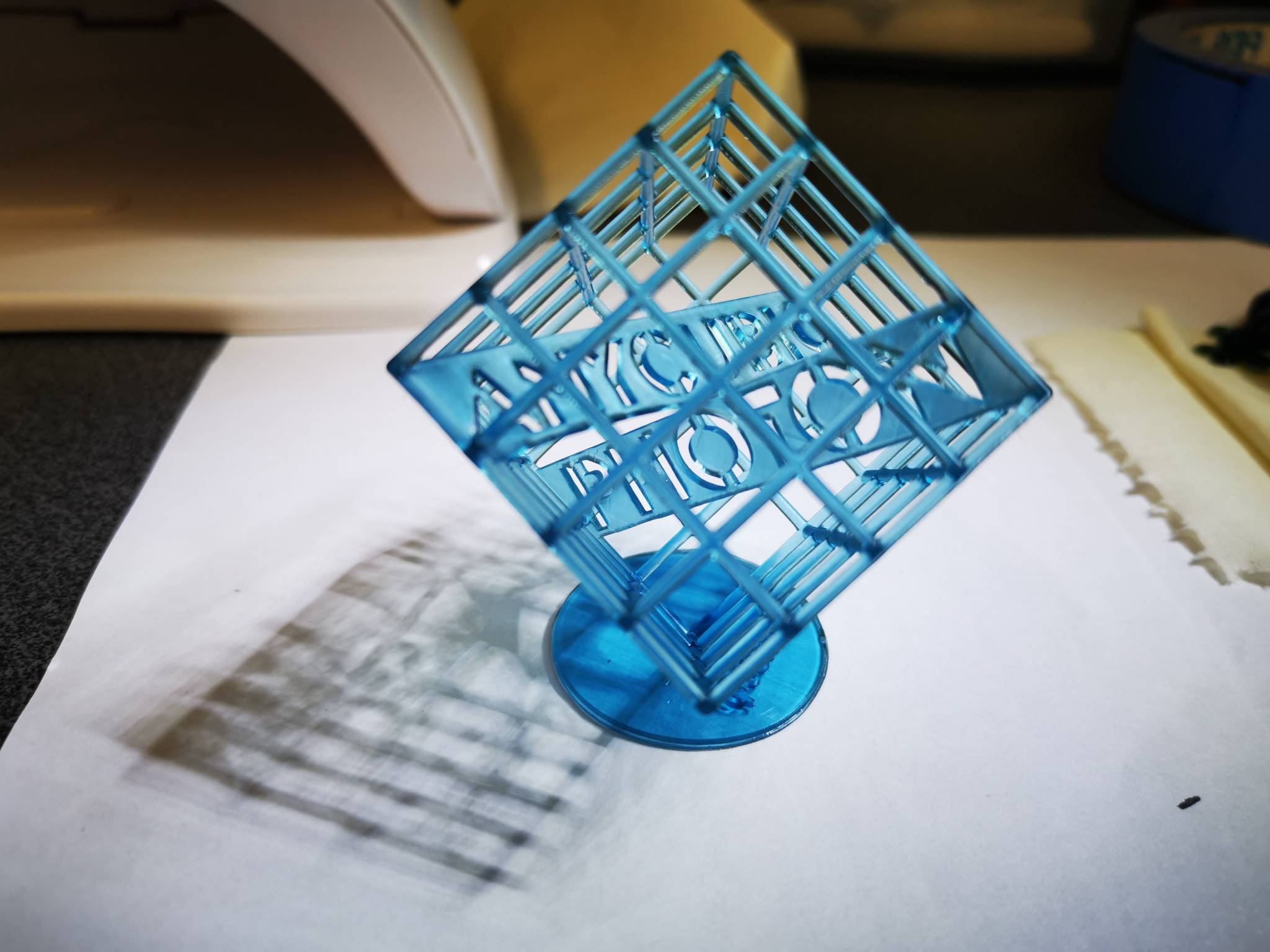

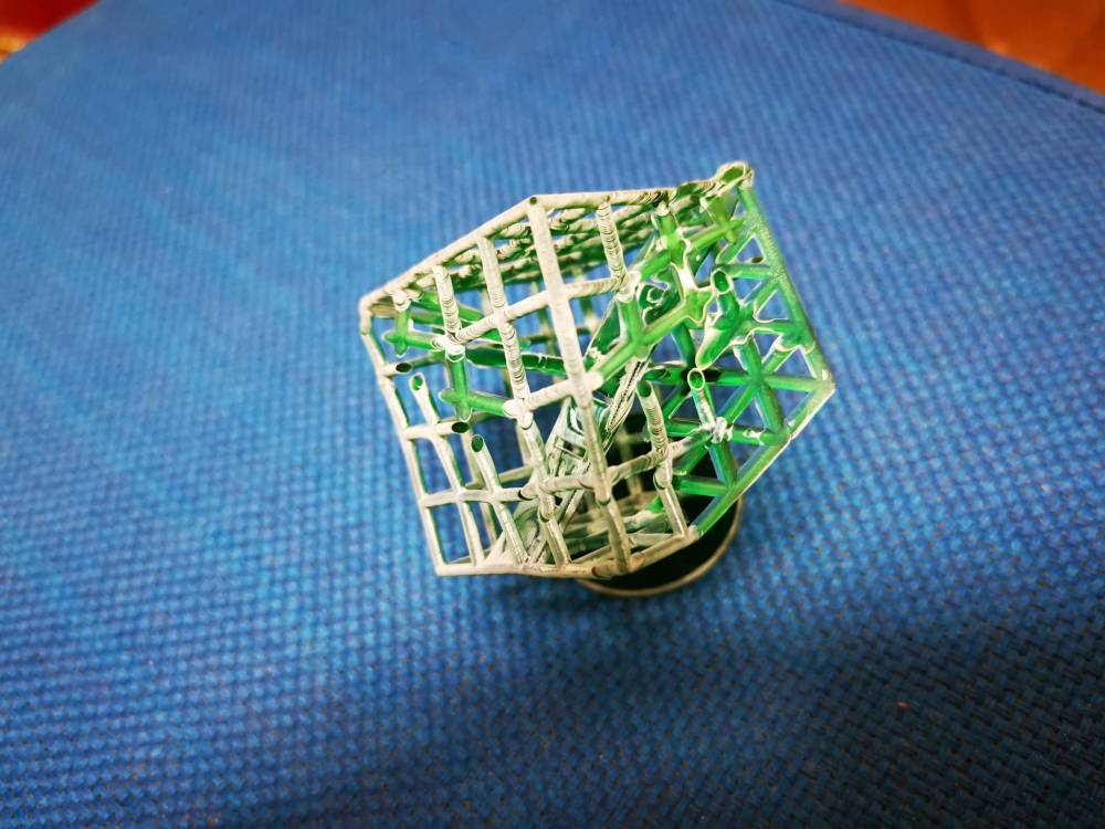

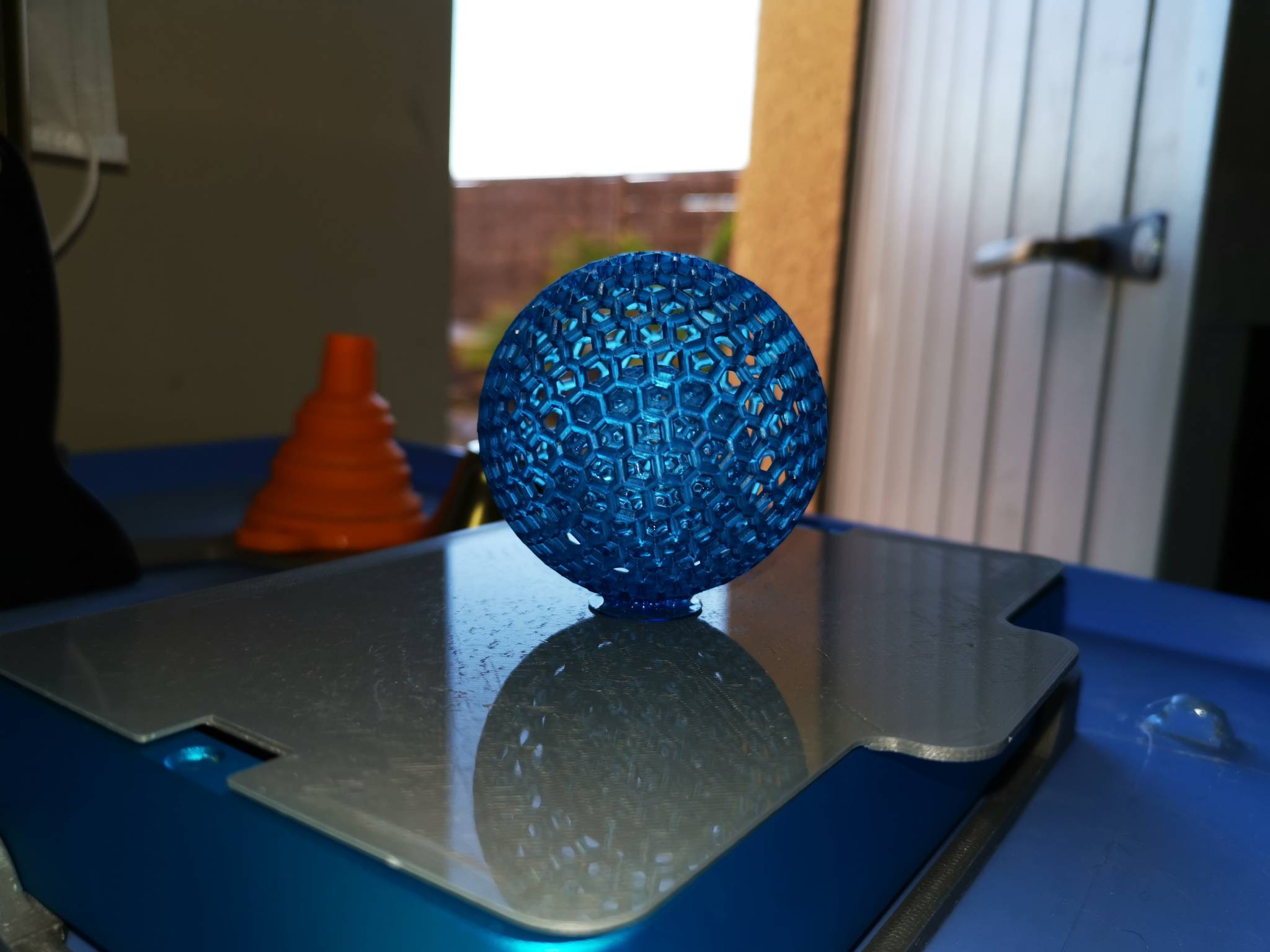

voici le résultat d'un test sous le soleil sur le rebord d'une fenêtre en extérieur le 14 05 2020 vers 16h la pièce à due restée 30mn le temps du nettoyage de l'imprimante et du bac. Depuis j'ai un sèche ongles et c'est beaucoup mieux. 3 eme photo.

Merci bah un peu des deux en fait je met la pièce dans de l alcool menagé 95% je laisse faire trempette quelques minutes et je secoue le bac en même temps pour l'instant je débute et ensuite je passe sous sèche ongle par tranches de 10 a 30s je tourne la pièce et quand elle colle plus je laisse comme ça..Quand ça marche ça donne ça ...
