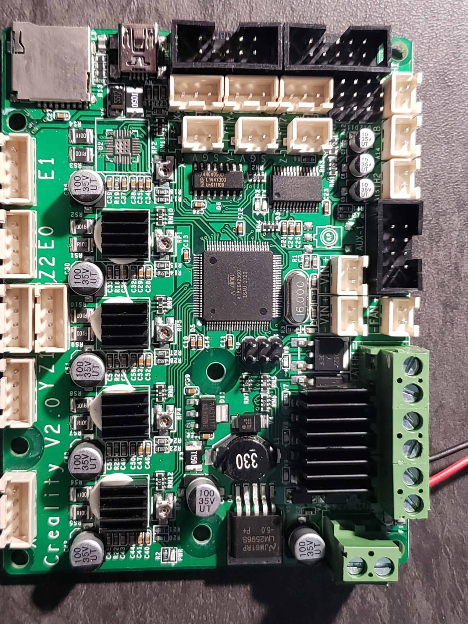

Live-M Posté(e) Juin 7, 2019 Partager Posté(e) Juin 7, 2019 Bonjour à tous J’ai une CR10S5 avec écran tactile depuis presque 2 ans qui dormais. Par manque de place et temps mais j’ai décidés de m’en occuper. Pour commencer je lui ai fait un caisson. Pour le bruit et la maitrise de la température. Pour l’instant j’imprime de l’abs, petg, pla, bois. Le prochain je pense que ça sera du Flex. Je voudrai lui changer la carte mère et installer un firmware alternatif. Donc je vais vous lister tous ceux que je souhaite avoir après modification pour m’aider à choisir une carte mère et un firmware. Bien sûr je veux garder mon écran tactile. Changer la hotend et l’extrudeur. Peut-être un double extrudeur. Et un direct drive vu que je veux imprimer du flex. Changer les drivers pour un résultat plus propre et surtout silencieux. (TMC 2208 ???) Un détecteur de filament. (J’en ai un qui est brancher sur l’écran tactile mais n’a jamais fonctionner. La détection est inversée. Quand je mets un filament il me dit que y’en a pas. D’après recherche sur internet la version à écran tactile fais toujours ça ) Un auto level du bed. Un bed de 220v. Et pourquoi pas la possibilité de faire des timelaps comme les gens le font avec octoprint (je crois) Pour l’instant y’a que ça mais je veux une imprimante de malaaaade JSelon vous quel carte mère conviendrai le mieux ? Si vous avez d’autre améliorations a me conseiller n’hésitez pas. ps: Je vous ai mis les photos de la carte mere et ecran actuel. Lien vers le commentaire Partager sur d’autres sites More sharing options...
iMeeHz3D Posté(e) Juin 7, 2019 Partager Posté(e) Juin 7, 2019 Pour ton capteur, tu peux l'inverser dans le firmware. Ensuite, pour l'imprimante, je peux te conseiller une stabilation de l'axe Z. Pour la tete évidemment une E3DV6 ou, pourquoi pas le kit de chez https://st-technologie.com/fr/, j'en ai entendu que du bien ! Perso je suis sur ma cr10S5 avec une E3DV6 et je vais installer des que je recois ma commande un titan en direct drive (juste un bowden de 9.2cm pour l'instalation) https://www.thingiverse.com/thing:2913260 Ensuite peut etre juste imprimer le support a l'aurrière gauche du lit pour les cables, ont le trouve aussi sur thingiverse :) Lien vers le commentaire Partager sur d’autres sites More sharing options...
Live-M Posté(e) Juin 7, 2019 Auteur Partager Posté(e) Juin 7, 2019 Il y a 8 heures, iMeeHz3D a dit : Pour ton capteur, tu peux l'inverser dans le firmware. Ensuite, pour l'imprimante, je peux te conseiller une stabilation de l'axe Z. Pour la tete évidemment une E3DV6 ou, pourquoi pas le kit de chez https://st-technologie.com/fr/, j'en ai entendu que du bien ! Perso je suis sur ma cr10S5 avec une E3DV6 et je vais installer des que je recois ma commande un titan en direct drive (juste un bowden de 9.2cm pour l'instalation) https://www.thingiverse.com/thing:2913260 Ensuite peut etre juste imprimer le support a l'aurrière gauche du lit pour les cables, ont le trouve aussi sur thingiverse C'est a dire stabilisation ? Je dois faire quoi ? Pour la tete j'avais pensé a l'E3D Titan Aqua. c'est une v6 avec extrudeur titan en direct drive, le tout refroidir par eau. Lien vers le commentaire Partager sur d’autres sites More sharing options...
iMeeHz3D Posté(e) Juin 8, 2019 Partager Posté(e) Juin 8, 2019 Il y a 17 heures, Live-M a dit : C'est a dire stabilisation ? Je dois faire quoi ? Pour la tete j'avais pensé a l'E3D Titan Aqua. c'est une v6 avec extrudeur titan en direct drive, le tout refroidir par eau. Ah ouais carrément ! Ça sert pas à grand chose je trouve refroidis à eau Pour la stabilisation je te parle de ça ! https://www.thingiverse.com/thing:2805226/comments Lien vers le commentaire Partager sur d’autres sites More sharing options...
Live-M Posté(e) Juin 8, 2019 Auteur Partager Posté(e) Juin 8, 2019 Merci pour la stab. Une fois l'imprimante prete je le ferai. Je voulais avec watercooling parce que j'ai un circuit de mon pc qui passe a coté. Le brancher dessus me coutera rien et c'est fais en 2min. Et je me suis dis vu que c'est un caisson fermer ca va bien chauffé dedans. Ca restera plus efficace qu'un ventilo. Mais bon c'est juste une idée comme ca. Je suis sur de rien c'est pour ca que je demande conseil ici Au faite tu a quoi comme carte mere ? Lien vers le commentaire Partager sur d’autres sites More sharing options...
iMeeHz3D Posté(e) Juin 10, 2019 Partager Posté(e) Juin 10, 2019 Le 08/06/2019 at 20:54, Live-M a dit : Merci pour la stab. Une fois l'imprimante prete je le ferai. Je voulais avec watercooling parce que j'ai un circuit de mon pc qui passe a coté. Le brancher dessus me coutera rien et c'est fais en 2min. Et je me suis dis vu que c'est un caisson fermer ca va bien chauffé dedans. Ca restera plus efficace qu'un ventilo. Mais bon c'est juste une idée comme ca. Je suis sur de rien c'est pour ca que je demande conseil ici Au faite tu a quoi comme carte mere ? J’ai une carte mère creality améliorer en 2.3 Lien vers le commentaire Partager sur d’autres sites More sharing options...
Live-M Posté(e) Juin 10, 2019 Auteur Partager Posté(e) Juin 10, 2019 ok merci J'avais vu des cartes meres MKS mais je ne sais pas trop la quel est adapter a mon projet Lien vers le commentaire Partager sur d’autres sites More sharing options...
