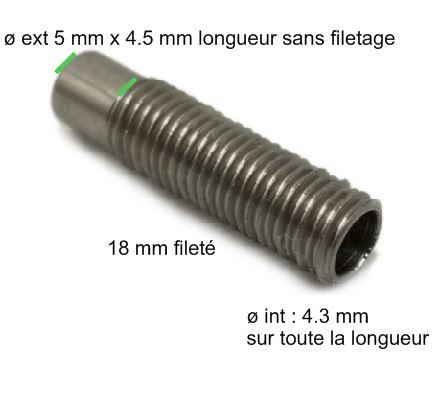

je cherche à changer l'heat break de la cr10s pro pour passer en buse mk7/mk8, lequel faut-il prendre pour rester compatible avec le dissipateur et garder de préférence la cote pour que la bouche du ventilateur reste  au bout de la buse ( pas de modif à faire)

je veux juste remplacer la barrière thermique par une réplique exacte de la cr10s pro mais en m6x1, peut-être en titane si on gagne en performances
je ne l'ai pas encore démonté pour voir les cotes, j'aimerais déjà avoir tous sous le coude pour faire la conversion

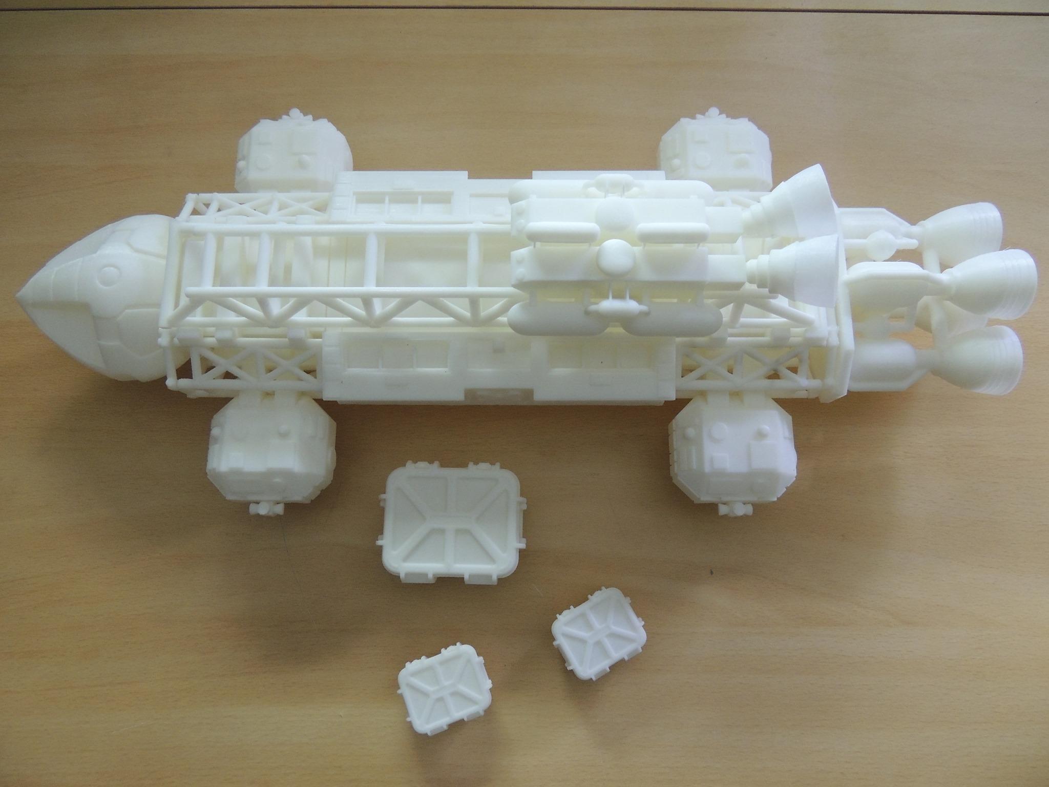

voila une petite réalisation avec la cr10s pro 60 cm de long
J'ai choisi de tarauder le bloc plutôt que le heat skin car je n'ai pas trouvé de heat break ( désolé pour l'anglais je ne connais pas la traduction) qui me permettais de réutiliser le
tube Capricorn.J'imprime parfois très chaud, donc pas d'autre alternative.

Sympa ta réalisation, il y a combien de pieces ??
Modifié (le) par ixi
30 pièces, il y a aussi en dessous, petits réacteurs
pour le heat break si tu me donne les mesures lors d'un démontage je vais essayer de l'usiner en inox

Le tube Capricorn mesure exactement 4mm de diamètre,mais il doit rentrer dans le heat break.
Bon courage pour l'usinage,surtout en inox...tu vas suer
merci, je vais la faire avec une tige filetée inox, j'ai des forêts en 4.2 et 4.3 on fera si ça passe au tour
Voilà la réalisation, j'ai recyclé une vieille barrière thermique avec hexagonale
je vais tenter le coup demain avec une lisse (a côté), c'est très rapide deux minutes montre en main
quand mémé il ne reste pas beaucoup de matière sur le diamètre

petit up j'ai usiné un dissipateur lui en m6x1 au prochain changement de buse je fais un essai, comme je viens de changer de buse je fais finir celle-là (si ça marche j'en aurais plus l'utilisé des m6x0.75)
