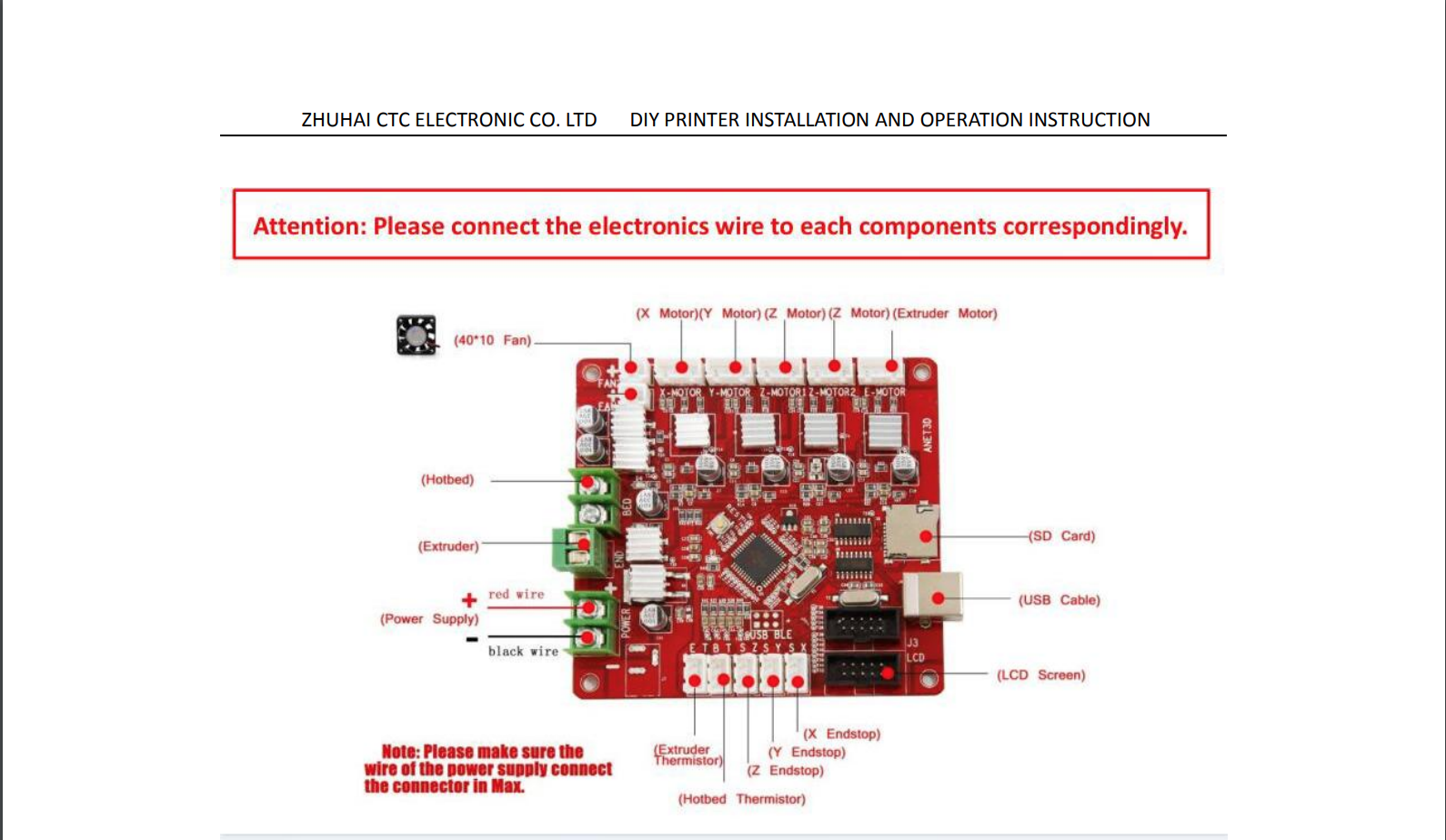

- Après le home all, le plateau et l'extrudeur se mettent à leur limite mais ne se réinstallent pas par après et je ne sais pas comment le callibrer.
- Quand je tente une impression, l'extrudeur ne monte jamais à la bonne température, les ventilateurs tournent à plein régime et je ne sais pas si c'est normal. Comment est-ce que je peux régler ça ?
- Je n'ai jamais eu de plastique qui est sorti de l'extrudeur. Je n'y comprend plus rien.

Hello
Pour ta température de l'extruder vérifie  sa prise sur la carte mère. Si c'est branché sur la sortie pour le plateau tu n'atteindra jamais la bonne température. Si c'est le cas, inverse.
Et pour extruder du filament, il faut que la température soit bonne (190/210) et que le moteur tourne !

Après avoir vérifié tous les branchement (ça ne coute rien) et corrigé les potentiels erreurs, le problème de température de l'extruder subsiste. Il stagne à une température à chaque fois, actuellement c'est entre 160 degrés et 165 degrés. Est-ce que je dois juste attendre même si c'est pendant 50 min qu'elle arrive peut-être à atteindre les 190 degrés ou y a t'il un problème à régler ?

Verifie tes branchements encore une fois avec ça :
Ah zut...
Bon si tu es sur de tes branchements, avant de dire que tu as un problème de hotend, regardons tes paramètres de ton slicer.
Tu a quoi ? Cura, slic3r, repetier ?
Cura est bien, je l'utilise aussi.
Il serait intéressant que tu nous mettes une photo de ta carte avec tes branchement et des copies d'écran de tes paramètres cura !
