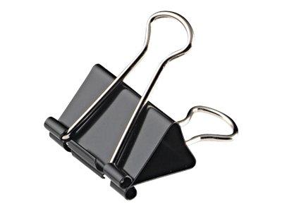

Jean-Claude Garnier Posté(e) Juillet 14, 2019 Posté(e) Juillet 14, 2019 Hello @Nikau Le 04/07/2019 at 19:50, Nikau a dit : .. /.. découragé, j'ai vite abandonné après tous les essais infructueux. Tu me fais de la peine alors je vais commencer à répondre en espérant que d'autres suivront, car normalement une Tevo Tarantula c'est plutôt le haut du panier, alors ça devrait l'faire sans trop de problème. Premièrement, esque tu as réglé correctement la hauteur de ta buse par rapport au lit chauffant ? Pasque ce que tu nous racontes a l'air symptomatique d'un mauvais réglage à ce niveau. Cette opération s'effectue après avoir mis la buse et le lit en chauffe au préalable, tu dois pouvoir passer une feuille de papier sous la buse aux 4 coins, faut que ça gratte mais pas que ça bloque. Par parenthèse j'ai vu que la Tarantula n'a pas de plaque de verre sur son bed, tu seras sûrement amené à t'en faire découper une (4mm) chez Leroy ou Casto, ça va trop bien. Il te faudra aussi des pinces à dessin pour la tenir en place : Et tu devras laver cette vitre à l'eau bien chaude et au produit à vaisselle. Procure-toi aussi une bombe de laque à cheveux Vivelle Dop fixation extra-forte (récipient orange ou rouge) Sinon, 190° pour la buse, c'est un peu peu. Dans un premier temps mets-toi au milieu de la fourchette de température indiquée sur la bobine, ensuite n'hésite pas à monter ça peut pas faire de mal. A partir de là, tous les espoirs te seront permis, tu verras ça va aller tout seul.
