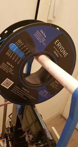

Je viens d'acheter une bobine de PLA Silk Blue de Eryone et ayant vu très peu de tests sur ce filament je me lance !
Tout d'abord, la bobine arrive emballée sous vide. Dommage que le sachet ne soit pas réutilisable.
Comme certains l’ont mentionné sur d’autres bobines Eryone, le trou central est trop large pour mon dérouleur. J’ai alors dû imprimer un support adapté.
Point positif, il y a une encoche dans la bobine afin de voir la quantité de fil restante.
65724375_2460050687384390_42611271842503

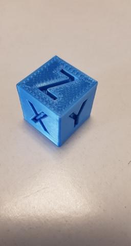

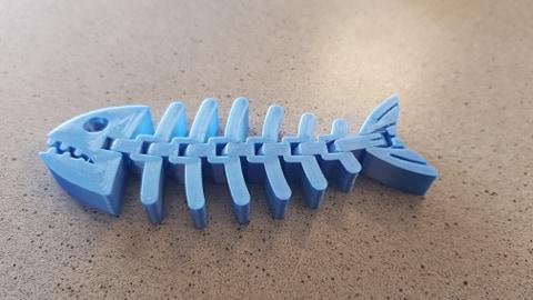

Les paramètres d’impression ressemblent à du PLA classique (210°C / 60°C).
Il faut toutefois réaliser un petit travail sur la rétraction, même si cela peut venir du fait que j’utilise une buse de 0.6mm.
66301702_2379397052348021_66645123238450

J’ai vraiment un coup de cœur pour le rendu final des couches supérieures et inférieures, cela fait comme une sorte de reflet.
Bilan :
Je trouve que ce filament est d’assez bonne qualité. La couleur finale est très jolie, et les top et bottom layers sont juste incroyables. A ma connaissance c’est la seule bobine permettant cet effet de type « soie ». Il est toutefois nécessaire de bien régler ses paramètres de rétraction afin d’éviter quelques imperfections.
PS : Ces tests ont été réalisés sur une Geeetech Prusa i3, je pense que la qualité finale est plus limitée par l’imprimante que par le fil.
