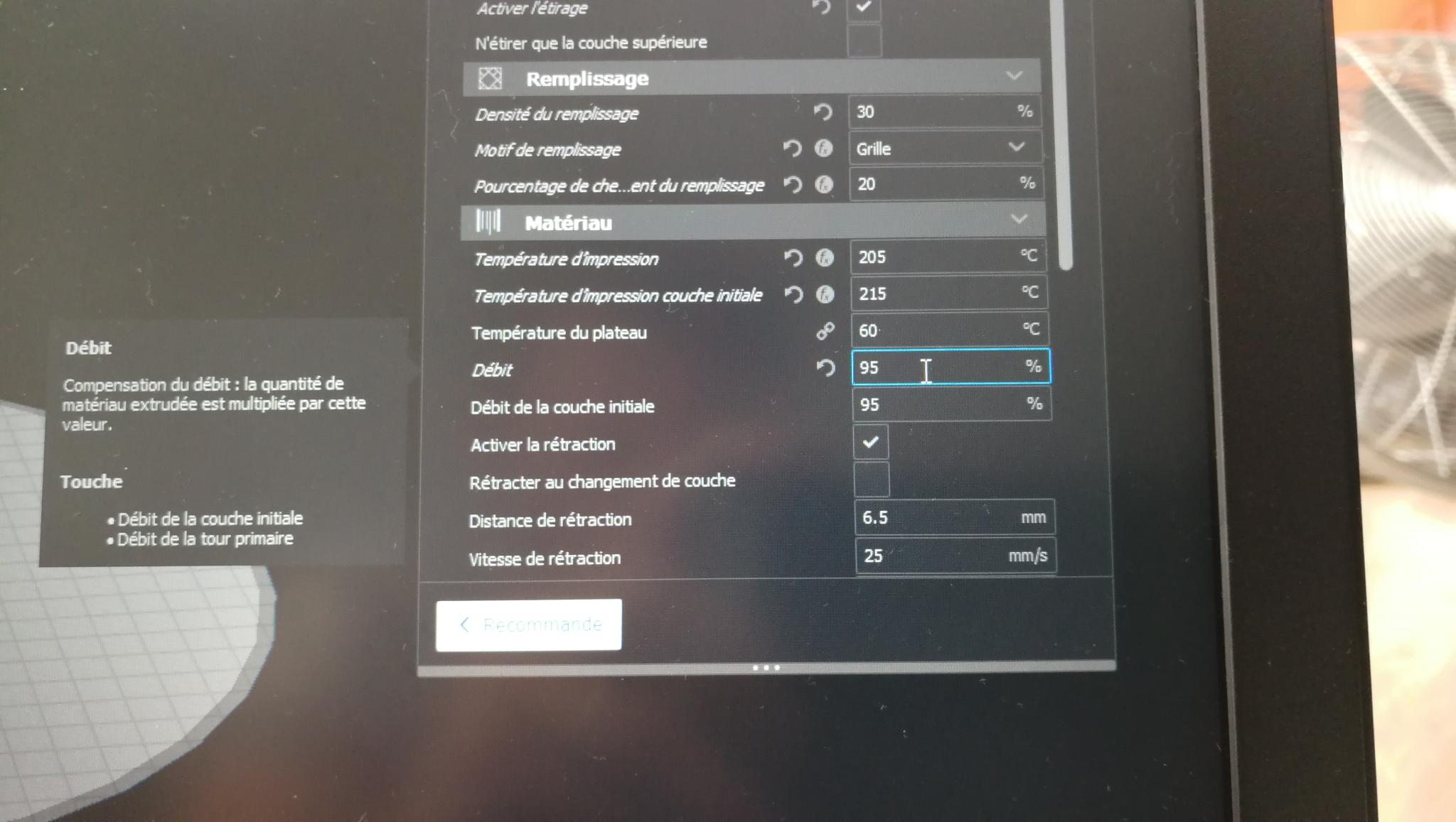

Capuello Posté(e) Juillet 8, 2019 Partager Posté(e) Juillet 8, 2019 (modifié) Bonjour à tous ! Je me heurte à différents problèmes concernant l'impression de cet objet : https://www.thingiverse.com/thing:3343456 avec ma machine Ender 3 et filament PLA. Etant nouveau dans l'impression 3D, j'essaie de comprendre les différents paramètres dans CURA mais cela ne suffit pas... Lors de l'impression, je me rend compte de l'apparition de bosselage lors des premières couches, ce qui résulte en ce que vous pouvez voir sur l'image 1. J'ai l'impression que le filament s'écrase. De plus, le filament a tendance à s'affaisser sur de courtes distances (Image 2). J'ai essayé de modifier la température d'impression, la hauteur de couche ou encore le motif mais en vain ... Je m'en remets donc à vous pour savoir si certains connaissent ce genre de problème ! Image 1 : Image 2 : Machine : Ender 3 Filament : PLA CURA : Modifié (le) Juillet 8, 2019 par Capuello Lien vers le commentaire Partager sur d’autres sites More sharing options...
Invité Posté(e) Juillet 8, 2019 Partager Posté(e) Juillet 8, 2019 (modifié) Slt ! Déjà essaye avec 6 couches en dessous et en dessus , baisse ta température plateau a 45 , vitesse première commande couche a 40 mm/s , et surtout regarde bien si c'est pas ton espèce de revêtement sur ton plateau qui n'a pas un problème aussi ... Vérifie avec une règle ou l'équivalent en métal Tu a de la sur extrusion aussi ! Diminue le coef de matière a 90% Modifié (le) Juillet 8, 2019 par Invité Lien vers le commentaire Partager sur d’autres sites More sharing options...
Capuello Posté(e) Juillet 18, 2019 Auteur Partager Posté(e) Juillet 18, 2019 Salut ! J'ai essayé avec ces paramètres et effectivement cela va beaucoup mieux ! En revanche tu parles d'un coefficient de matière mais je ne vois pas du tout ou c'est sur Cura ... Merci ! Lien vers le commentaire Partager sur d’autres sites More sharing options...
Invité Posté(e) Juillet 18, 2019 Partager Posté(e) Juillet 18, 2019 il y a 41 minutes, Capuello a dit : Salut ! J'ai essayé avec ces paramètres et effectivement cela va beaucoup mieux ! En revanche tu parles d'un coefficient de matière mais je ne vois pas du tout ou c'est sur Cura ... Merci ! Ici , commence a 90 pour toi , vu la sur extrusion que tu a , si tu voit qu'il y a des manques , recommence a 95 .... Lien vers le commentaire Partager sur d’autres sites More sharing options...
