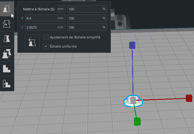

Je viens de commencer à utiliser une imprimante 3D, une spiderbot 4.0, et j'utilise le slicer Cura 4.0 et une bobine d'ABS.
Lors de l'impression, j'ai une différence entre les dimensions du cylindre que j'ai chargé sur Cura (un fichier STL) et les dimensions de ma pièce de sortie : elle est légèrement plus petite (de 2/3 %) que la pièce que j'ai chargé.
J'ai cru comprendre qu'il s'agissait d'un retrait de matériau dû au refroidissement.
Existe-il une fonction sur Cura permettant de prévoir ce retrait de matériau et d'adapter la taille de la pièce en conséquence?
Merci d'avance!
@oOBruneOo
Après avoir sélectionné ta pièce, en changeant l'échelle de celle-ci (passer de 100 à 102-103% en gardant la même proportion (Echelle uniforme coché) pour les trois axes), ça devrait fonctionner.
C'est valable pour toutes les pièces faites en ABS qui a un retrait de 2 à 3% 😉 .
