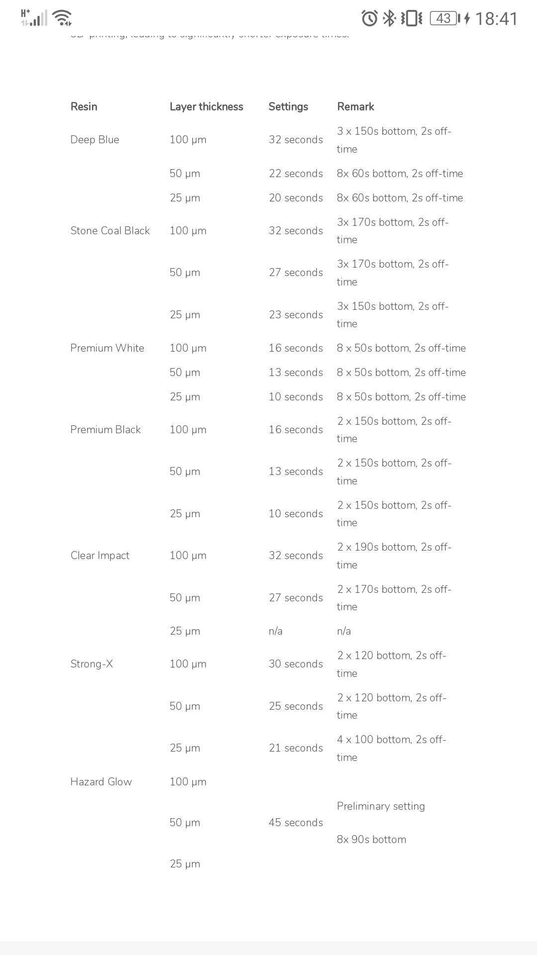

vincen Posté(e) Juillet 21, 2019 Partager Posté(e) Juillet 21, 2019 Bonjour Auriez-vous des conseils ? marques à conseiller/éviter pour les résines pour imprimantes LCD ? J'ai fait un peu de recherche ici et sur internet mais rien trouvé de très probant ! Merci par avance, Vincèn Lien vers le commentaire Partager sur d’autres sites More sharing options...
Invité Posté(e) Juillet 21, 2019 Partager Posté(e) Juillet 21, 2019 Liqcreate pour moi , de plus ils ont une version strong du vrai béton cette résine Lien vers le commentaire Partager sur d’autres sites More sharing options...
vincen Posté(e) Juillet 22, 2019 Auteur Partager Posté(e) Juillet 22, 2019 Il y a 22 heures, cylon a dit : Liqcreate pour moi , de plus ils ont une version strong du vrai béton cette résine Merci pour la marque je ne connaissais pas Par contre pas donné leurs résines non ? Toutes leurs résines marchent dans la Photon ? parce que seules 2 de leurs résines sont données comme compatible pour la techno LCD Lien vers le commentaire Partager sur d’autres sites More sharing options...
Invité Posté(e) Juillet 22, 2019 Partager Posté(e) Juillet 22, 2019 Ha , je sais pas où tu a eu l'info , mais j'ai 3 résine de chez eux ,et ils donnent le datasheet sur leurs site , donc compatible avec la pluparts des machines ... Lien vers le commentaire Partager sur d’autres sites More sharing options...
vincen Posté(e) Juillet 22, 2019 Auteur Partager Posté(e) Juillet 22, 2019 il y a 44 minutes, cylon a dit : Ha , je sais pas où tu a eu l'info , mais j'ai 3 résine de chez eux ,et ils donnent le datasheet sur leurs site , donc compatible avec la pluparts des machines ... Ah cool donc en fait même si la résine est spécifiée DLP ou autre, on s'en fout du moment que ça soit une longueur d'onde compatible avec l'imprimante que j'ai c'est ça ? Lien vers le commentaire Partager sur d’autres sites More sharing options...
vincen Posté(e) Juillet 23, 2019 Auteur Partager Posté(e) Juillet 23, 2019 Et questions subdsidiaire c'est quoi le mieux entre 25, 50, et 100µm en dehors du temps d'impression je suppose et le fait que la résolution soit un poil moindre en 100 qu'en 25 je suppose ? Merci Vincèn Lien vers le commentaire Partager sur d’autres sites More sharing options...
Invité Posté(e) Juillet 23, 2019 Partager Posté(e) Juillet 23, 2019 Exactement , c'est le même principe (en gros hein ) de la hauteur de couche d'une fdm , par contre attention aux temps d'expositions qui ne seront pas les mêmes , voir les datasheets des constructeurs résines Lien vers le commentaire Partager sur d’autres sites More sharing options...

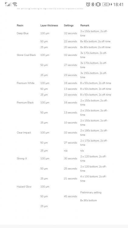

vincen Posté(e) Juillet 23, 2019 Auteur Partager Posté(e) Juillet 23, 2019 Il y a 2 heures, cylon a dit : Exactement , c'est le même principe (en gros hein ) de la hauteur de couche d'une fdm , par contre attention aux temps d'expositions qui ne seront pas les mêmes , voir les datasheets des constructeurs résines ok merci pour la confirmation et justement j'essaye de me dépatouiller de tous ces paramètres mais par exemple Liqcreate indique 3 * 150s bottom ou 8 * 60s bottom c'est quoi ça ? pourquoi ce 3 fois ou 8 fois ?? Lien vers le commentaire Partager sur d’autres sites More sharing options...
