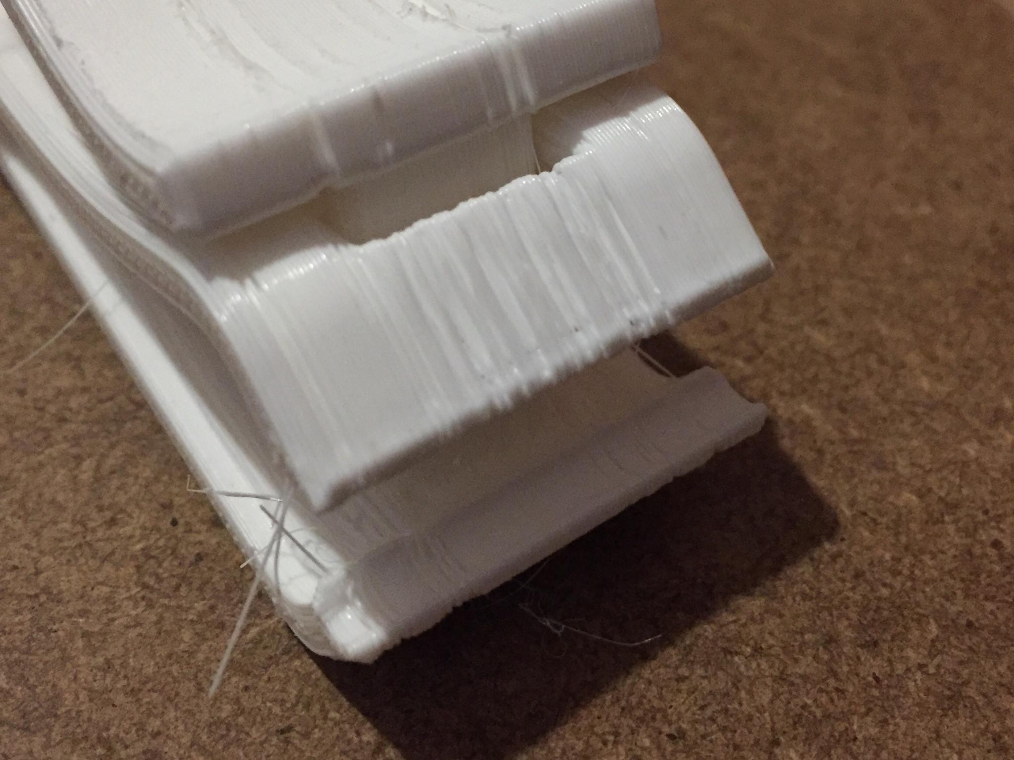

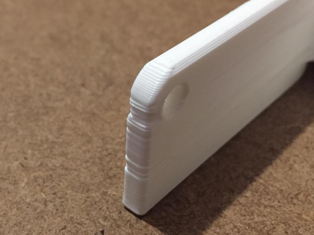

cocobap38 Posté(e) Aout 12, 2019 Posté(e) Aout 12, 2019 Bonsoir; Cela fait plusieurs semaines maintenant que je remarque sur mon ender 3 un décalage irrégulier des couches. Je ne sais pas à quoi c'est dû, pouvez-vous m'aider SVP ? J'ai mis des photos en lien car je n'arrive pas à les mettre directement... https://share.icloud.com/photos/0BKJ91j18Wk8Ui-h7otydfpkA https://share.icloud.com/photos/0NQe-RLJmEoNpXKgnhHCRCQ1Q Merci Baptiste
Invité Posté(e) Aout 12, 2019 Posté(e) Aout 12, 2019 Slt Un peu plus de renseignements serait pas de refus Vitesse d'impression ? Matière ? Température d'impression buse et bed ? Trancheur utilisé ? Etc etc ...
cocobap38 Posté(e) Aout 12, 2019 Auteur Posté(e) Aout 12, 2019 Merci d'avoir répondu ! Au début, j'étais à 50 mm/s mais j'ai miminué à 40 mm/s. J'imprime avec du PLA de chez Ice Filaments. Au début j'étais à 200°C et j'ai augmenté à 210, toujours le meme pb... Min slicer est Cura
Bosco2509 Posté(e) Aout 12, 2019 Posté(e) Aout 12, 2019 (modifié) il y a 40 minutes, cocobap38 a dit : Merci d'avoir répondu ! Au début, j'étais à 50 mm/s mais j'ai miminué à 40 mm/s. J'imprime avec du PLA de chez Ice Filaments. Au début j'étais à 200°C et j'ai augmenté à 210, toujours le meme pb... Min slicer est Cura Voilà les photos... [Mode HS On] Je vois pas pourquoi cela a bloqué l'importation des photos... j'y suis arrivé en 3 secondes montre en main... [Mode HS Off] Alors... hum... hum... hum... désolé... je serai direct : Ne voyant qu'une partie des pièces imprimés... cela me fait poser la question bête : Cela fait tout le tour ? Cela ressemble.. à un décalage en Z... et/ou... a une "sous-extrusion". Les causes peuvent être variés et différentes en fonction que cela soit un décalage en Z ou un problème d'extrusion. Je vais donc demander de revenir au "Fondamental". Imprime un petit cube test ( https://www.thingiverse.com/thing:1278865 ). Et tu reviens ici montrer les 4 photos de chaque face (Dessous, Face X, Face Y, Face Z)... et avec les mensurations du cube. Cela sera plus utile que des photos... qui servent pas à identifier le problème. PS : l'objectif d'imprimer le cube est de réussir de l'imprimer, sans bordures, sans radeau, sans supports... Si il y a un décalage en Z, cela se verra avec les dimensions du cube imprimés (rappel : il doit faire 20mm x 20mm x 20mm)... et si il y a des millimètres en trop on sera tout de suite fixé sur le problème. Modifié (le) Aout 12, 2019 par Bosco2509 1
