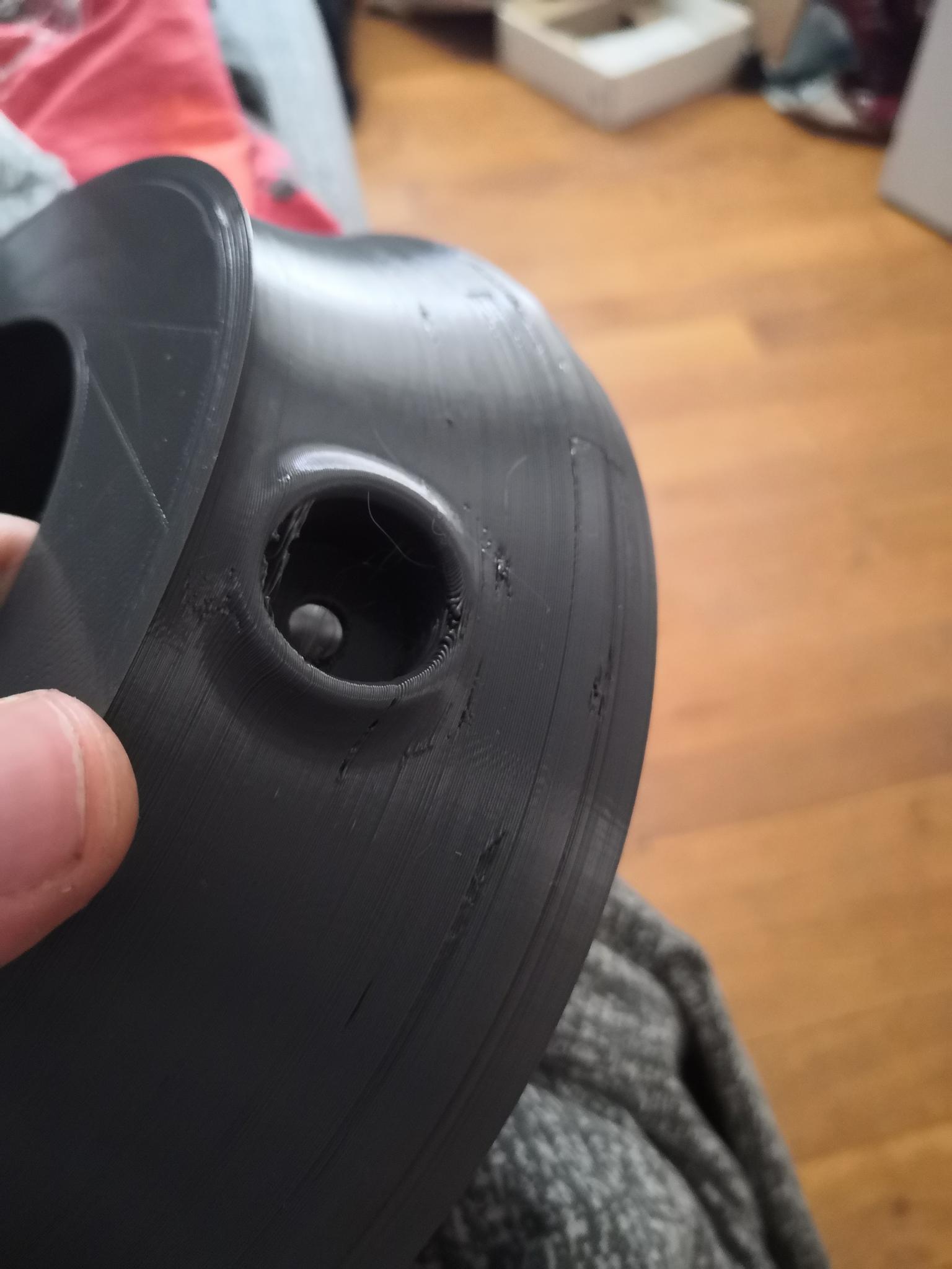

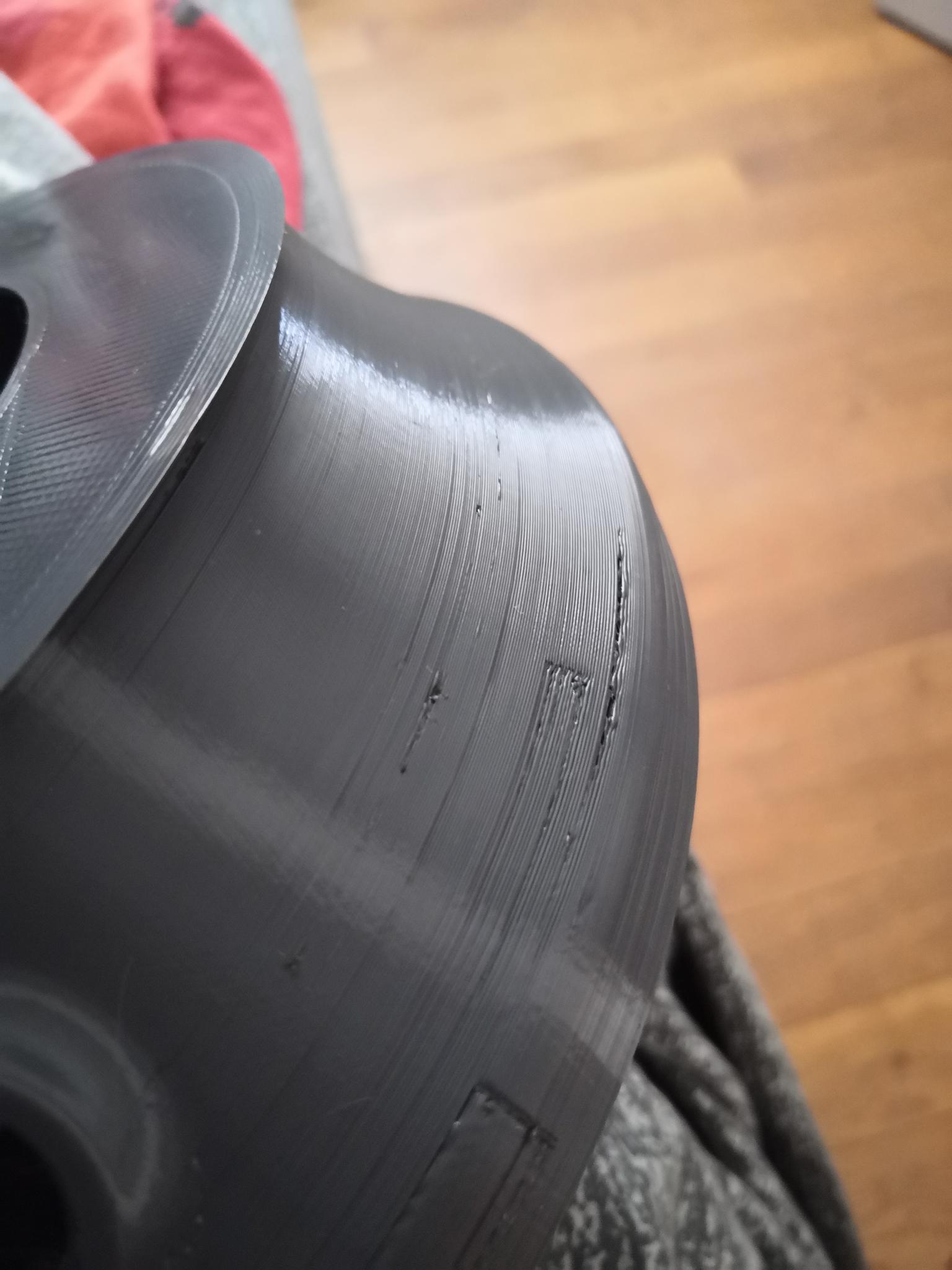

Je viens à vous aujourd'hui car j'ai un problème de qualité d'impression sur ma Chiron. Les photos sont jointes au post.
Mes paramètres d'impression sont les suivants :
210° - 60° (PLA)
0.2mm de hauteur de couche
15% de remplissage
50mm/s
Buse de 0.6mm (j'avais fait une tentative avec une 0.4 mais même résultat)
Slicer avec Cura
Avez-vous une idée de pourquoi je me retrouve avec sa ?
En vous remerciant d'avance 😉

Salut, il s'agit possiblement d'un problème de sous extrusion. Depuis combien de temps as-tu cette imprimante (j'ai eu ce petit problème avec ma DE 200 au bout de 2 ans d'impressions intenses, un petit coup de nettoyage dans l'extrudeur et le problème était réglé car comme une voiture une imprimante ça se nettoie 😉), cela peut aussi être dû a ton slicer. As-tu fait des modifications sur ton imprimante avant que ton problème n'arrive ?

Salut,
Pour compléter le message de lucas walker je dirais aussi que tu pourrais essayer de diminuer la vitesse d'impression. La Chiron est précise mais lente... Je ne dépasse pas les 40mm/s en PLA et 25mm/s en PETG
