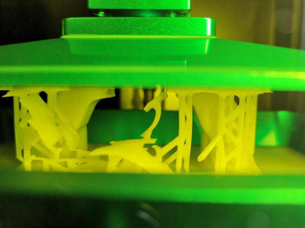

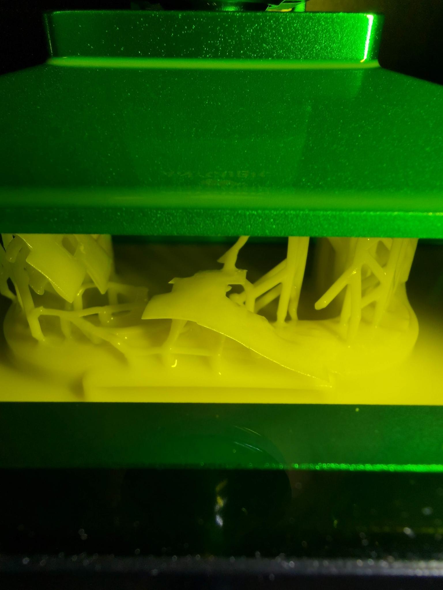

Bonsoir, je revient encore pour un problème d'adhérence, malgré un bon nettoyage à l'iso et un réglage du point Z0 bien fait avec une feuille de papier serrante, rien n'y fait pour les grandes pièces, notamment ici les supports on cassé en voulait print le conduit d'air Bullseye pour mon ender. Mais mon plateau est anodisé bleu, ce n'est pas le cas de tout le monde, et ceux qui n'ont pas cet anodisation n'ont pas de soucis d'adhérence. J'ai poncé le plateau bien à plat sur un marbre et le plateau n'était pas plat !!! Pour une imprimante qui doit imprimer avec une définition de 50um ..... Mouai. Pour régler mon Z0 j'enlève le bac et règle le Z0 sur l'écran. J'ai vu sur certaine vidéo youtube

Un raft ?
En français : Un RADEAU
> Une plaque qui viens s'insérer sous ton modèle, qui viendra faire office de support, et augmenter l'adhérence de ton modèle.
