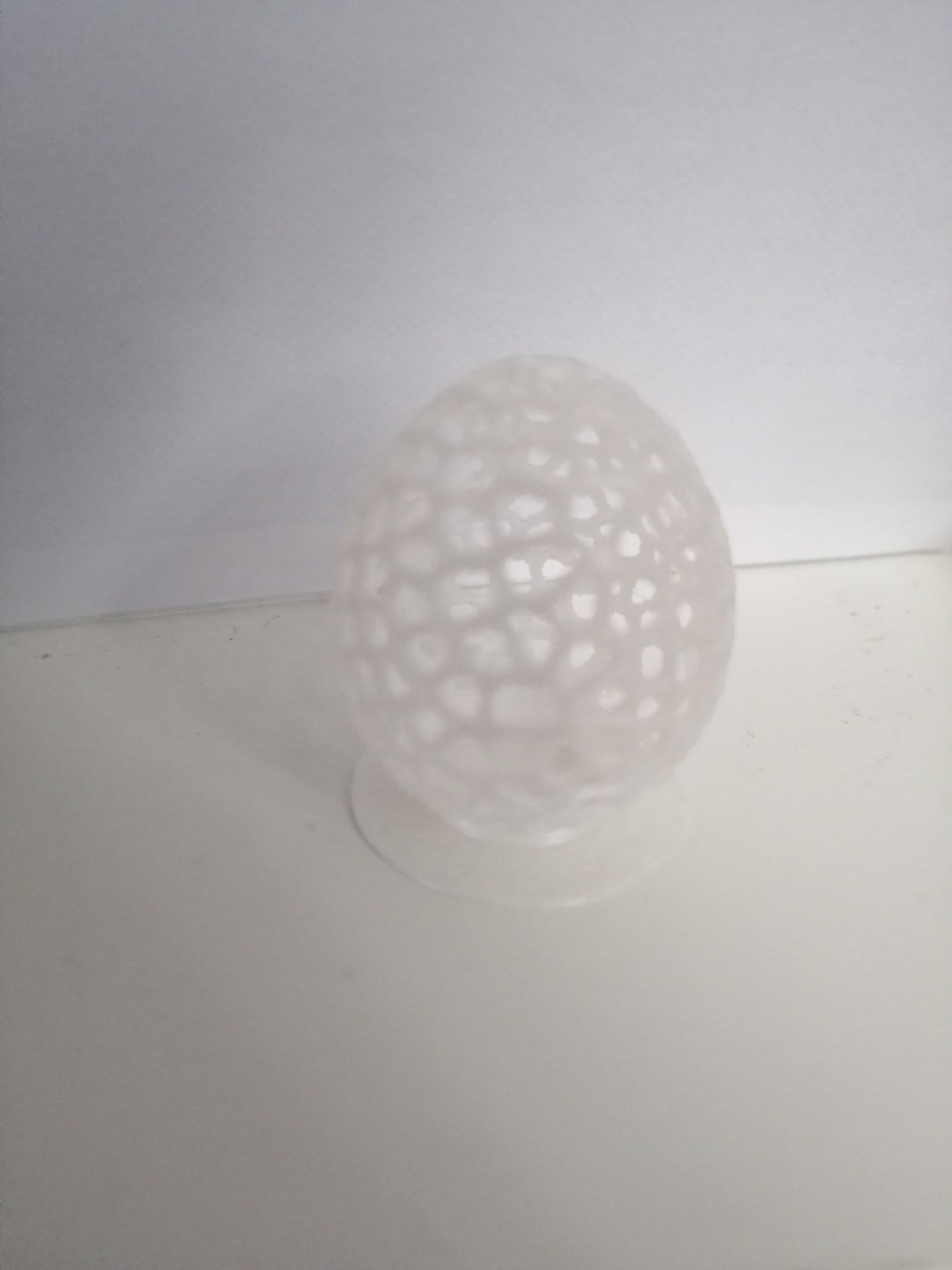

j'ai rapidement réussi un oeuf comme celui-ci
j’étais assez content, les lignes sont pas mal rectilignes, il n'y a quasiment aucun fil dans les trous, la structure est stable (mais pas parfaitement ronde)

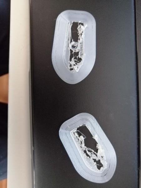

du coup j'ai essayé un benchy, une dizaine de fois, ils ont tous échoué dans les premières lignes, et ça m'a fait un bouchon, j'ai donc nettoyé mon extrudeur, et retiré le filament qui était déjà passé par l'extrudeur pour éviter un futur soucis.

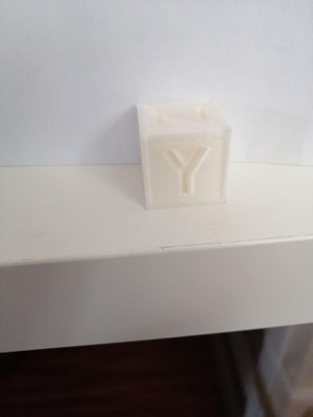

ensuite j'ai fait ce cube
il a deux défauts, et je ne sais pas a quoi ils sont dues:
vers le haut il y a comme une couche qui n'est pas présente (il y a une ligne creuse qui fait le tour) et sur le bas, ça ne se voit pas sur la photo mais il y a un pack de quelques couches trop "serrées)
ensuite je n'ai pas de pied a coulisse pour les mesures exactes mais il est plus large et profond que haut (1.5mm d’écart environ), et la base est élargie

j'ai ressayé le benchy, en changeant la taille de sortie, avec et sans la couche dessous, rien n'y fait il n'arrive pas a démarrer.

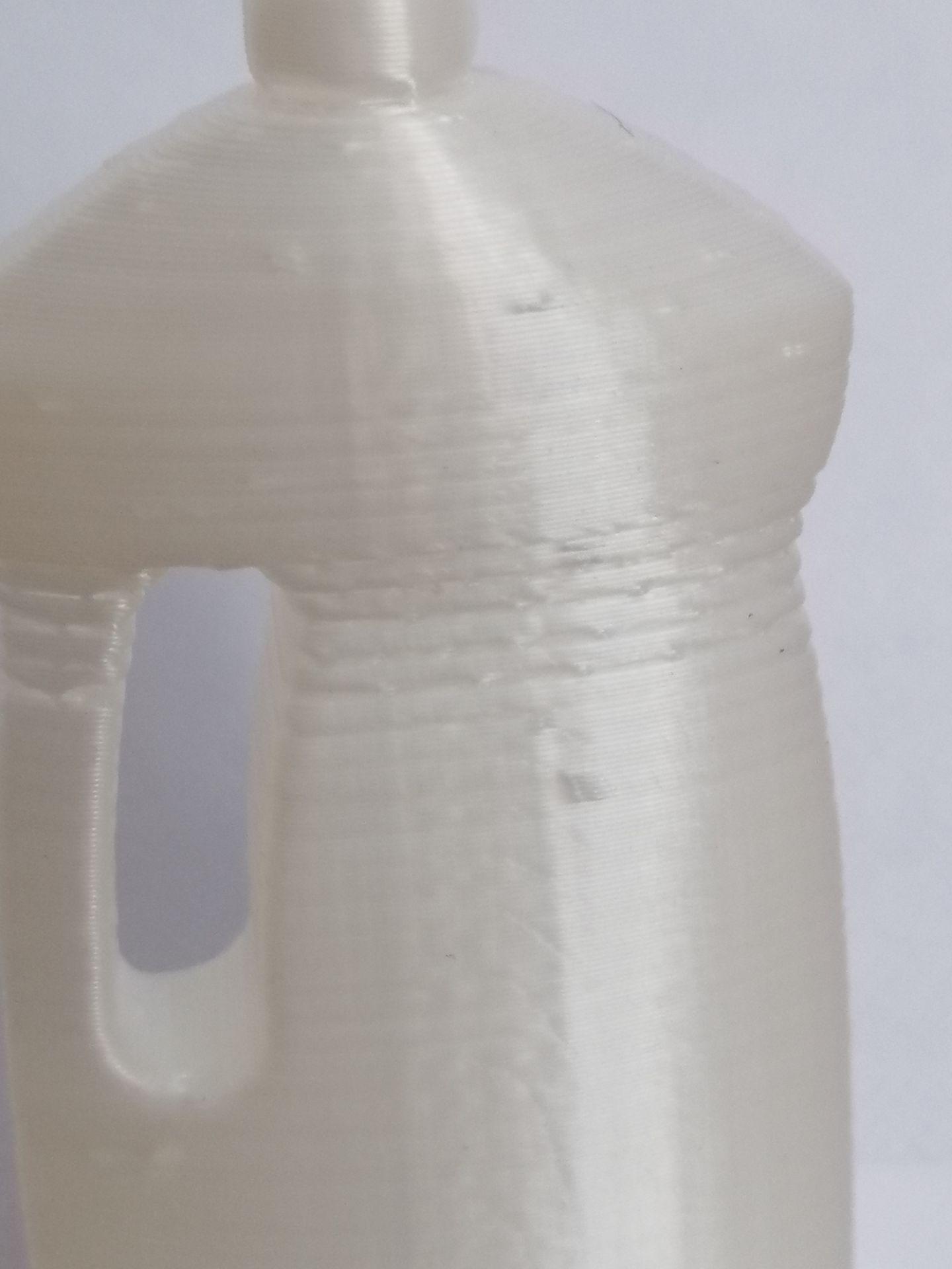

ensuite je suis parti sur un bidon de javel, pour tester les courbes (il parait qu'on a des courbes moches si les courroies sont mal serrées) j'ai juste mis 205° pour voir
et j'ai sorti ça:
a nouveau il y a plusieurs lignes qui ont sauté, et sur les bords "lisses" il y a quelques artefacts
du coup ma question, a votre avis combien j'ai de problèmes, et  comment je devrais les régler dans l'ordre? et pourquoi ma meilleure tentative de benchy s'est résumé a ça:
merci d'avance pour ceux qui ont pris le temps de me lire, et j’espère avoir un avis (j'ai regardé pas mal de "solutions" mais j'ai pas trouvé mon bonheur sur comment identifier mes problèmes exactement, si j'ai bien compris chaque erreur peut être causé par plusieurs problèmes mécaniques différents...)
