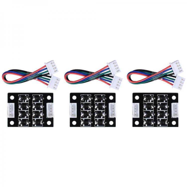

On est bien d'accord... que les Smoothers c'est ceci :
Si oui, tu en as donc monté sur les Axes X, Y et Z.
Et que le problème ne survient que sur l'axe Z. Corrige moi si je me trompe.

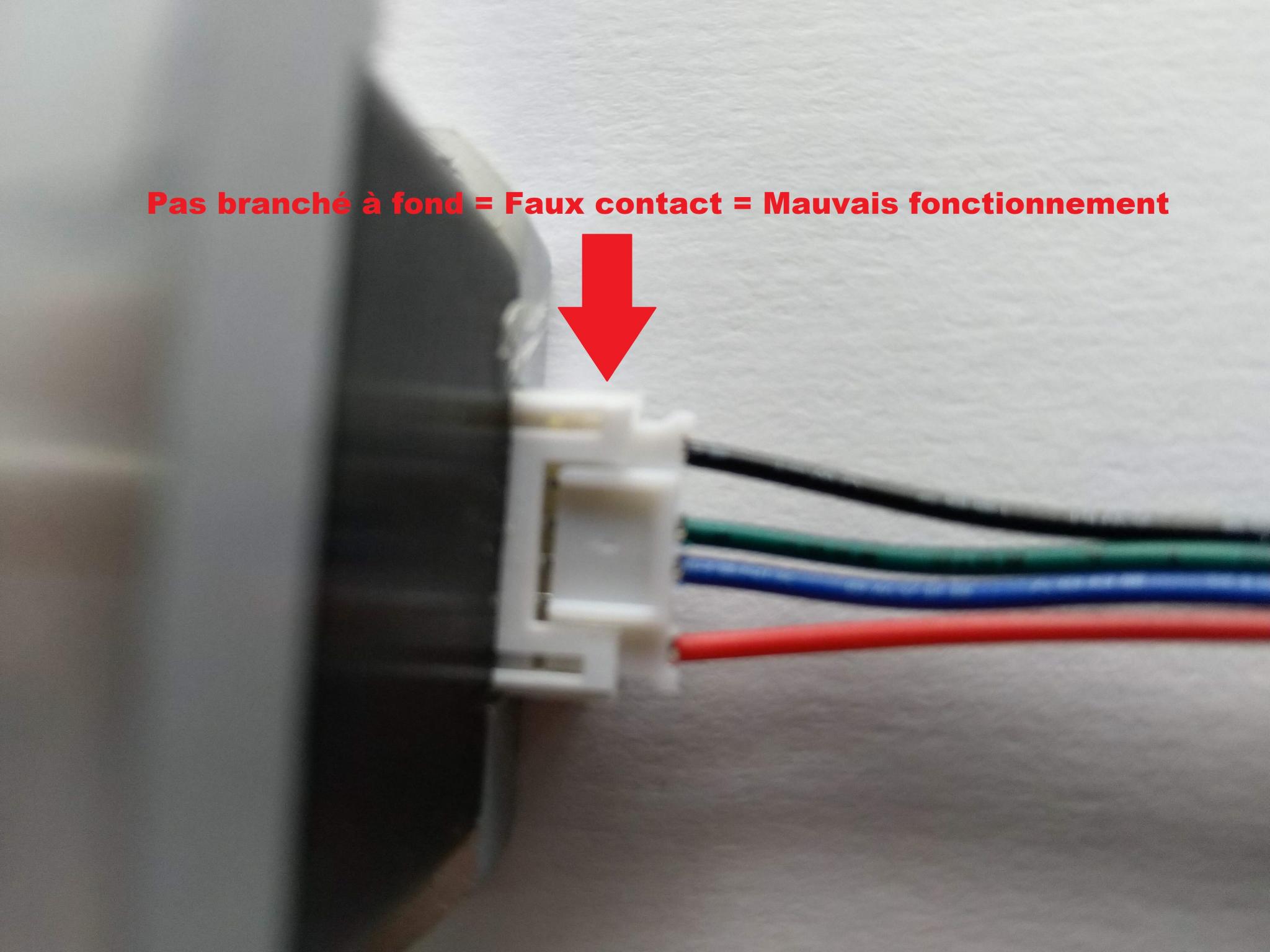

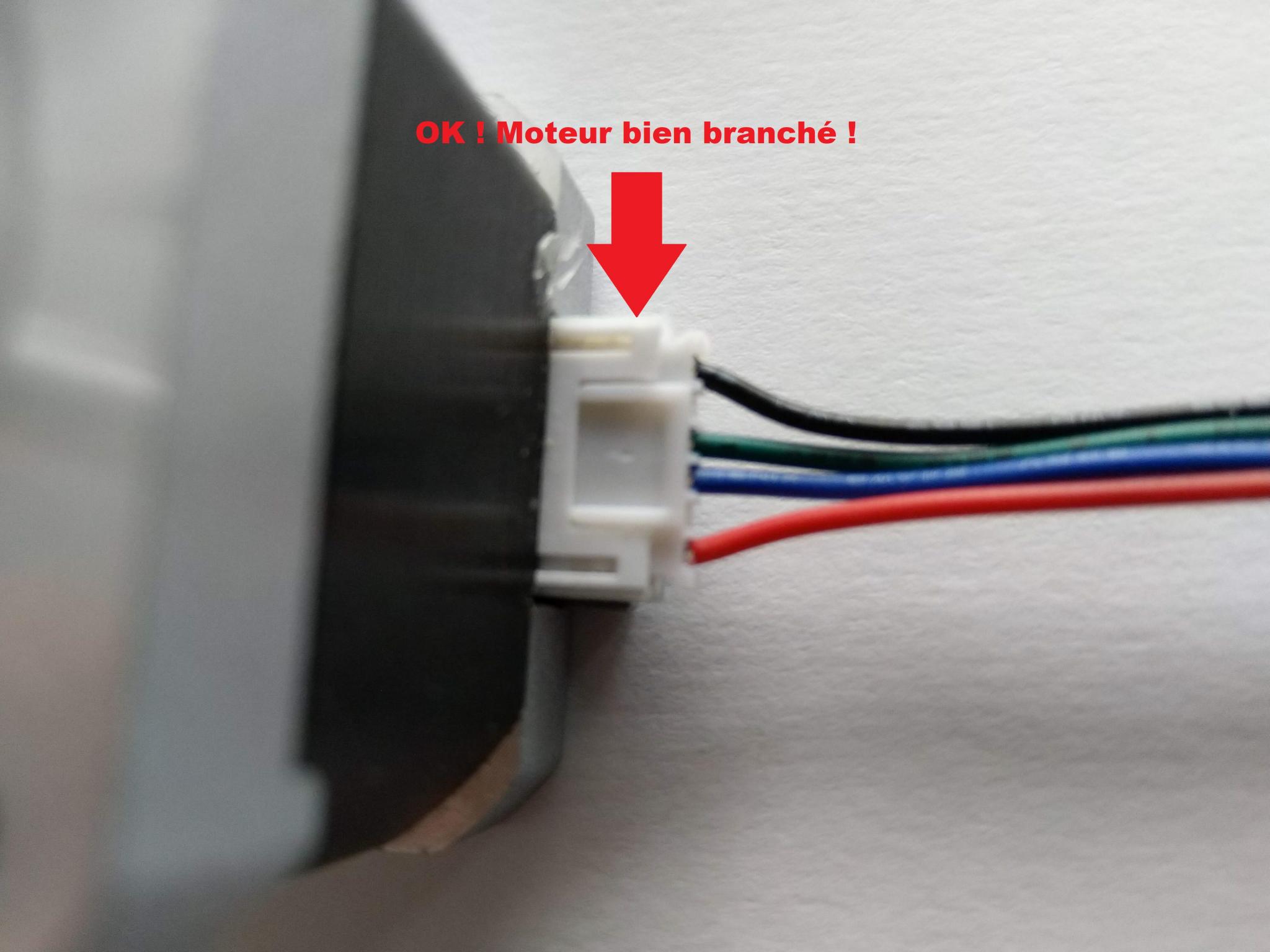

As-tu vérifier que tout était bien branché ?
Regarde du côté du moteur ! Voir photo ci-dessous :
Que se passe-t-il si débranche le Smoother de l'axe Z (du moteur Z) et que tu rebranche le câble au moteur du Z sans brancher le Smoother ?

Tout était bien installé. J'ai tout retiré et tout remis, j'ai fait 1 fait 1 stire settings et ça fonctionne. Par contre la languette du end stop reste bloquée
