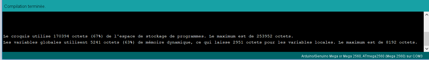

Je suis nouveau dans le domaine de l'impression 3D et j'ai quelque petits problèmes. Au départ, j'avais simplement ajouté le plateau chauffant sur ma easy 200. Puis aillent beaucoup de problèmes de réglage d'OFFSET dû au plateau en verre, j'ai voulu installer un BLTOUCH (fake), ainsi que les capteurs de fin de filament (fake aussi :-)). J'ai donc suivi plusieurs tuto et depuis que j'ai commencé à mettre les mains dans le programme, c'est l'escalade d'erreur sur l'IDE d'Arduino. Cela fait 2 mois et ma discoeasy va bientôt apprendre à voler lol. Je vous implore et vous supplie de bien vouloir m'aider s'il vous plaît.

la version Marlin de Dagoma est malheureusement une unsine à gaz , basée sur une ancienne version de Marlin ...
Peux tu poster les sources non modifiées que tu as utilisé histoire de faire un compare pour essayer de trouver l'erreur ?
Marlin_OK.zip
la compilation est OK avec l'IDE Arduino 1.6.7 et 1.8.9 de mon coté . Attention aussi , je ne sais pas quel editeur tu utilises pour modifier tes fichiers mais certains sont en mode "win" et d'autres en mode "unix" , et parfois , ca fait la difference ( fin de lignes , CR/LF , etc... ). Le mieux est d'utiliser un editeur genre Notepad++ ou Sublimetext qui gardent l'encodage d'origine ou alors d'editer les fichiers directement dans l'editeur Arduino .
Je te joins aussi ta version modifiée qui compile OK chez moi .
