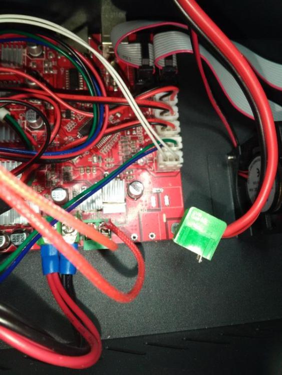

L'imprimante s'arrête au bout d'un certain temps, LCD s'éteint, les ventillateurs tournent.
Bonjours à tous,
j'ouvre ce sujet car je suis confronté à un problème intermittent : Au bout d'un certain temps (1 ou 2h en générale), l'imprimante cesse de fonctionner, l'écran s'éteint mais les ventilateurs tournent toujours. Je décide donc de démonter et je m'aperçois que les ventilateurs sont branchés en dérivation avec l'alimentation de la carte mère. J'en déduit que le problème ne vient pas de l'alimentation vu que les ventilateurs tournent toujours. Je branche le cordon d'alimentation et surprise : ça fonctionne. Je penche, soit pour une surchauffe, soit pour une faut contact. Le 2nd choix était juste. Voyez la photo par vous même, en titillant les fils, le connecteur d'alim est parti tout seul.

Il n'y a plus qu'à le ressouder. En espérant que ça puisse aider d'autres personnes, bonne impression 3D !

ça fait des années qu'on dit qu'il faut toujours vérifier les soudures sur du matos chinois, surtout bas de gamme....
