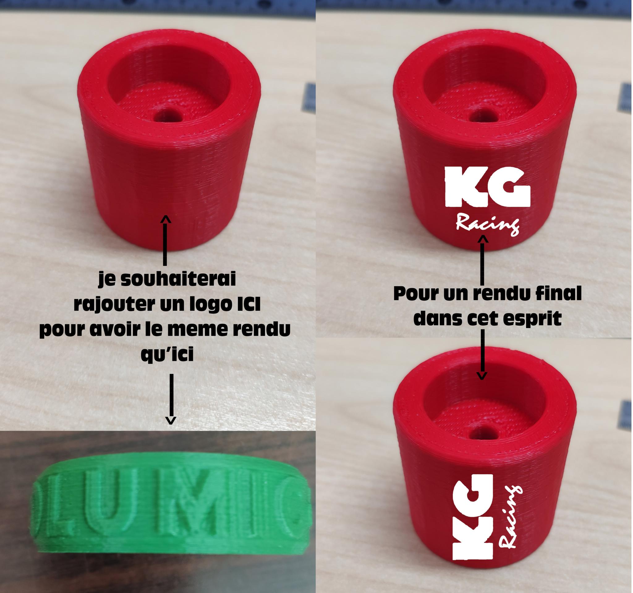

j ai un fichier stl et je voudrai rajouter un logo (une écriture - fichier ai ou vectoriel) sur le coté
la personne qui m a fait le fichier ne sait pas comment faire et est difficilement joignable.
Pour ma part, je n ai pas encore eu le temps de me consacrer a la réalisation simple de fichier.
est ce que cette opération est difficile ? et quel logiciel dois je utilisé (je suis sur Mac)
merci pour votre aide

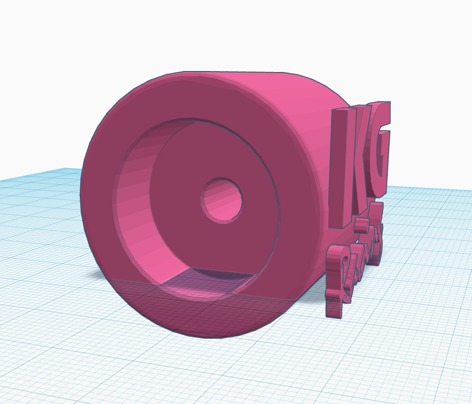

apres avoir bien bataillé,
j arrive a amener mon logo et ma pièce et a les joindre ensemble
mais le logo ne prend pas l arrondi 😕
j ai cherché mais trouvé comment faire 😪
je joins une photo pour "imager" mes propos
il y a 31 minutes, fab a dit :
Avec Tinkercad, on peut aussi importer un fichier au format svg pour lui donner la courbure voulue et l’accrocher à une forme quelconque
