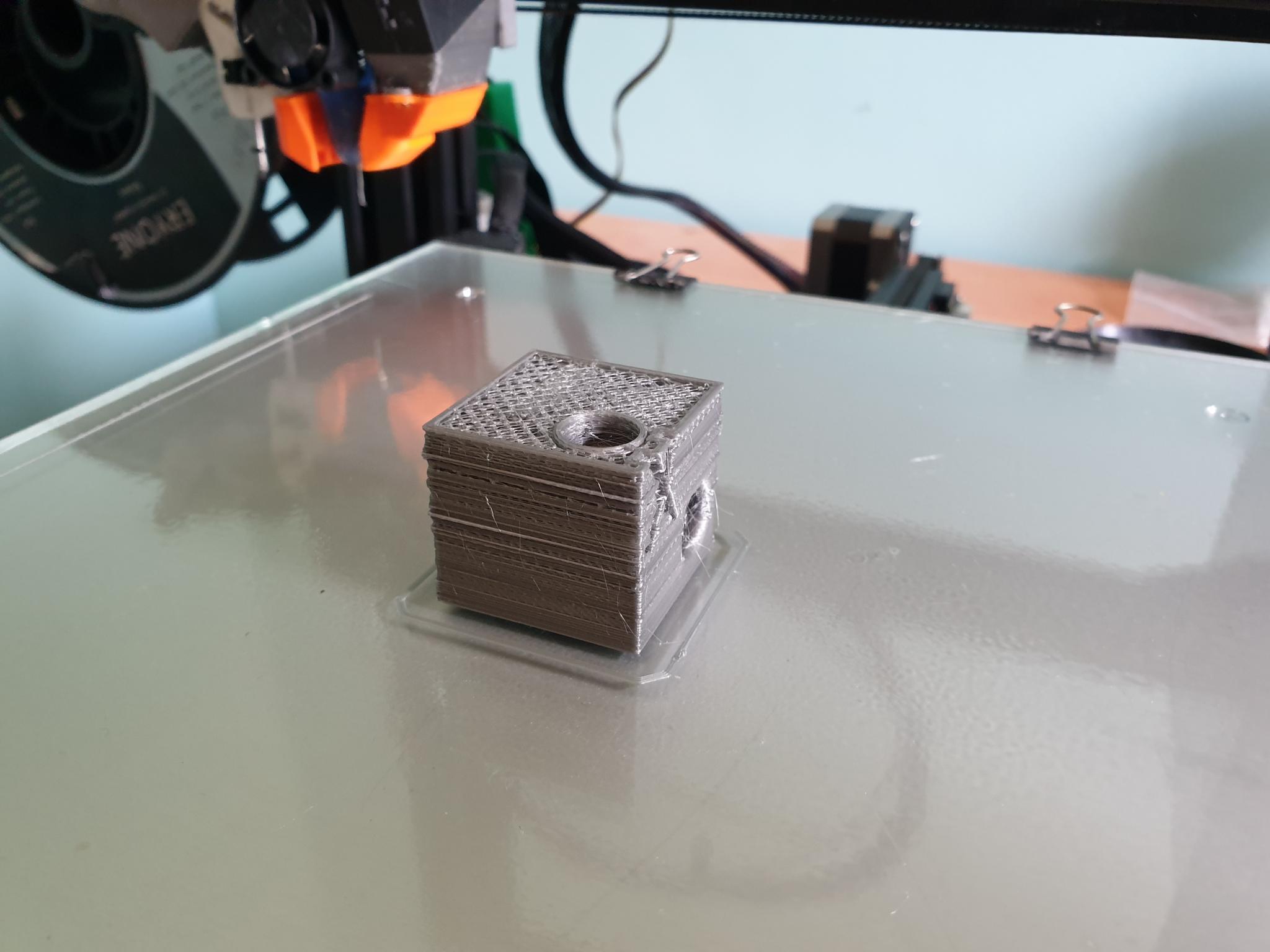

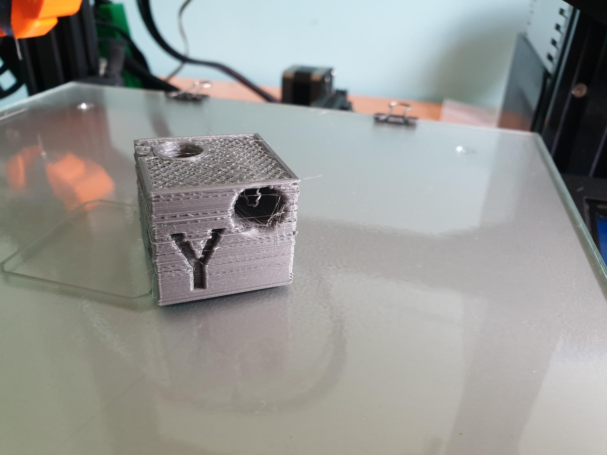

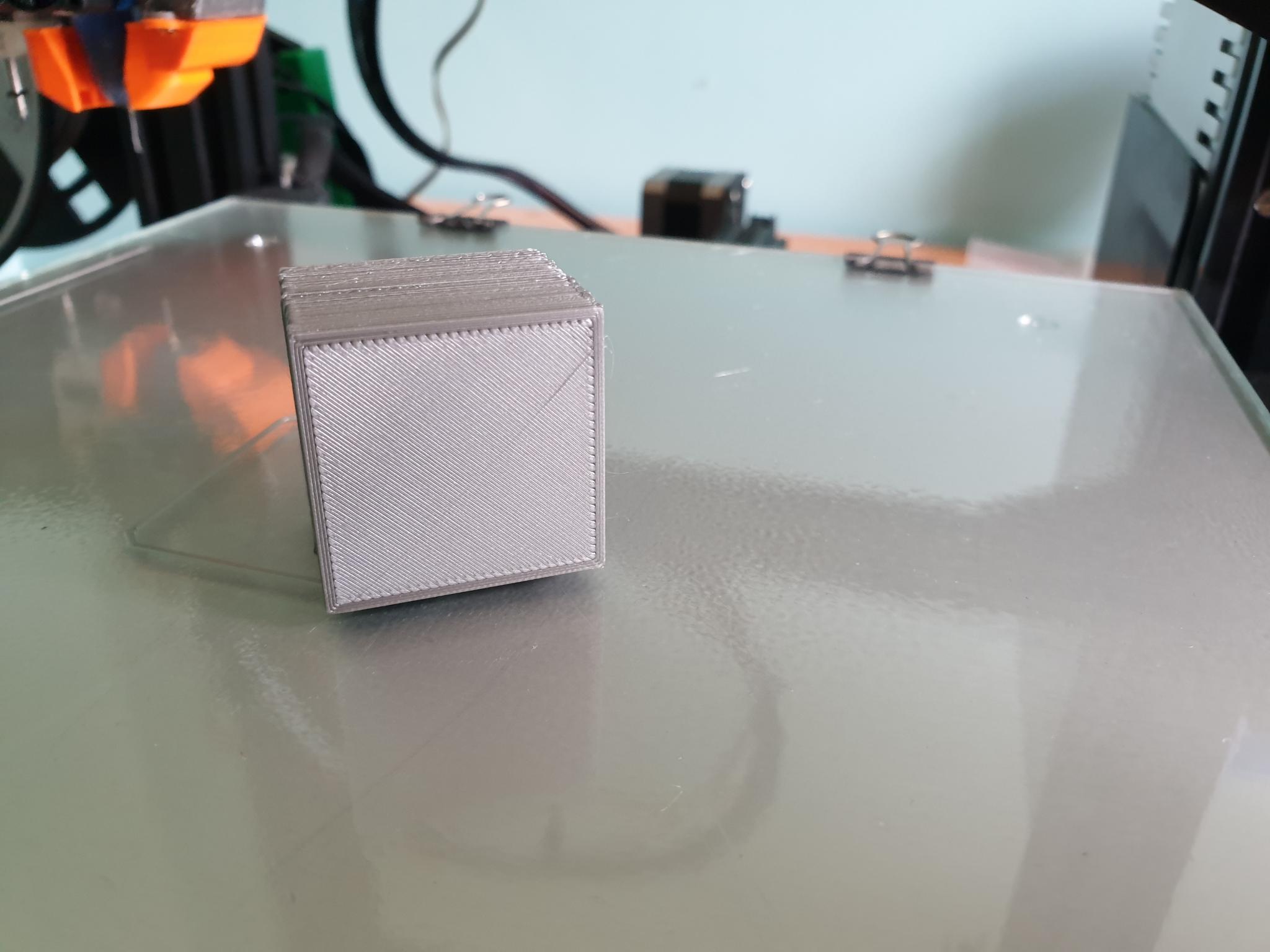

Duncan4031 PostĂ©(e) Septembre 20, 2019 PostĂ©(e) Septembre 20, 2019 Bonjour, Je viens demander de l'aide car Ă ce jour je ne sais plus quels rĂ©glages effectuer pour avoir une bonne impression J'ai une Ender 3 que j'ai modifiĂ© de la façon suivante : - TouchMi - AIO EVO Hotends - Carte mĂšre BIGTREETECH SKR MINI E3 Le filament que j'utilise est du PLA de chez ERYONE, mais mĂȘme problĂšme avec du SUNLU Actuellement, quand je lance une impression les premiĂšres couches s'impriment trĂšs bien, c'est aprĂšs que ça se gĂąte comme on peut le voir sur les photos. Je n'ai pas de jeu sur les axes, tout semble normal Ă ce niveau lĂ La derniĂšre chose que j'ai faite d'est de dĂ©monter le HOTEND , le nettoyer et remettre de la pate thermique. Mais rien Ă faire, ça veut pas... pour info impression faite en 0.2, 217° pour la buse, plateau Ă 60 °, vitesse 30mm Â
ikik29 Posté(e) Septembre 20, 2019 Posté(e) Septembre 20, 2019 (modifié) @Duncan4031 C'est de la sous-extrusion et suivant ce que tu as déjà vérifié je pense que c'est ton extrudeur qui patine (surement d'origine). Un conseil change le pour un Bondtech (les clones font l'affaire aussi) et tu verras c'est le jour et la nuit.  Je vois que tu as un AIO EVO Hotends , est ce que tu as bien appliqué la partie 4 de ce PDF. Manuel Hotend AiO_EvO.pdf Modifié (le) Septembre 20, 2019 par ikik29
Duncan4031 PostĂ©(e) Septembre 20, 2019 Auteur PostĂ©(e) Septembre 20, 2019 il y a 8 minutes, ikik29 a dit : @Duncan4031 C'est de la sous-extrusion et suivant ce que tu as dĂ©jĂ vĂ©rifiĂ© je pense que c'est ton extrudeur qui patine (surement d'origine). Un conseil change le pour un Bondtech (les clones font l'affaire aussi) et tu verras c'est le jour et la nuit. oui c'est ce que je pensais sans ĂȘtre sĂ»r. est ce que par exemple ce modĂšle peut faire l'affaire ? https://www.amazon.fr/Extrudeuse-imprimante-Optimized-Creality-Ender-3/dp/B07PQH7VD9/ref=sr_1_7?__mk_fr_FR=Ă MĂ ĆœĂĂ&crid=18PHMCLN3RVQO&keywords=bondtech%2Bextruder&qid=1568976717&sprefix=Bondtech%2Caps%2C192&sr=8-7&th=1
ikik29 PostĂ©(e) Septembre 20, 2019 PostĂ©(e) Septembre 20, 2019 il y a 29 minutes, Duncan4031 a dit : oui c'est ce que je pensais sans ĂȘtre sĂ»r. est ce que par exemple ce modĂšle peut faire l'affaire ? https://www.amazon.fr/Extrudeuse-imprimante-Optimized-Creality-Ender-3/dp/B07PQH7VD9/ref=sr_1_7?__mk_fr_FR=Ă MĂ ĆœĂĂ&crid=18PHMCLN3RVQO&keywords=bondtech%2Bextruder&qid=1568976717&sprefix=Bondtech%2Caps%2C192&sr=8-7&th=1 Normalement oui mais je ne sais pas ce qu'il vaut, je prendrais plutĂŽt du trianglab https://fr.aliexpress.com/item/32917029058.html?spm=a2g0s.9042311.0.0.27426c37YHlUXl
Duncan4031 PostĂ©(e) Septembre 20, 2019 Auteur PostĂ©(e) Septembre 20, 2019 en plus j'ai remarquĂ© que le filament se torsade au fur et Ă mesure; ce qui doit gĂȘner Ă une bonne extrusion
