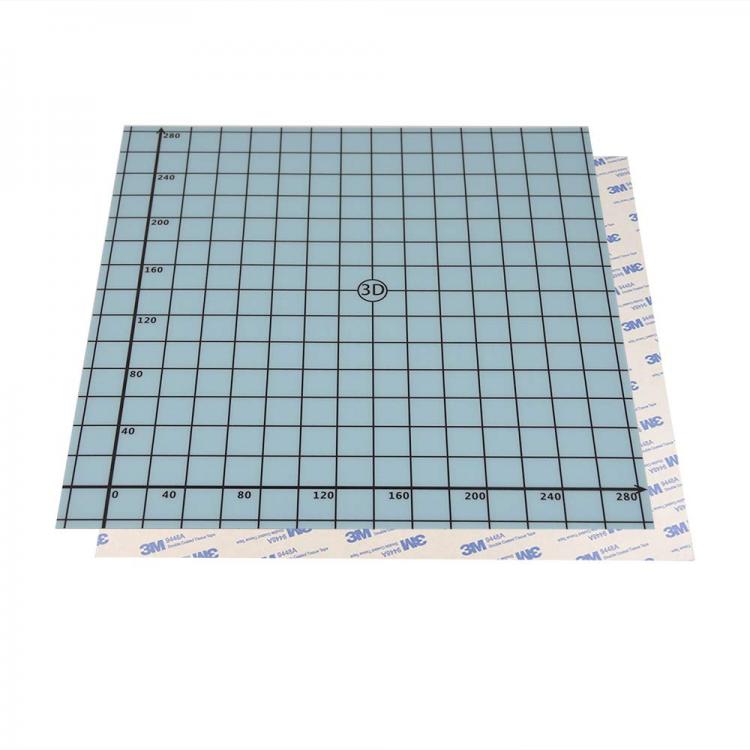

Alors j'aimerais beaucoup changer le plateau de mon alfawise U20, j'ai vu quelques sujets qui en parlent mais les liens ne semblent plus très fonctionnels en ce qui concerne les images ou les redirections pour des vitres via Leroy Merlin par exemple.
Mon plateau d'origine est un peu bombé et j'aimerais savoir quelle vitre utiliser et aussi si je devais rajouter un sticker en builtak par dessus ??
Je ne sais pas quel type de verre prendre pour éviter que ça éclate (je débute) et aussi où récupérer un format 310x310mm pour l'alfawise U20.
Un grand merci à vous et surtout une très bonne journée 💓😁Build SurfaceL.R
https://www.banggood.com/fr/Creality-3D-300x300mm-Heated-Bed-Sheet-Build-Surface-With-3M-Sticker-For-3D-Printer-p-1278521.html?utm_campaign=14196037_20180420&utm_content=2916&p=IW121014196037201709https://www.banggood.com/fr/Creality-3D-300x300mm-Heated-Bed-Sheet-Build-Surface-With-3M-Sticker-For-3D-Printer-p-1278521.html?utm_campaign=14196037_20180420&utm_content=2916&p=IW121014196037201709https://www.banggood.com/fr/Creality-3D-300x300mm-Heated-Bed-Sheet-Build-Surface-With-3M-Sticker-For-3D-Printer-p-1278521.html?utm_campaign=14196037_20180420&utm_content=2916&p=IW121014196037201709https://www.banggood.com/fr/Creality-3D-300x300mm-Heated-Bed-Sheet-Build-Surface-With-3M-Sticker-For-3D-Printer-p-1278521.html?utm_campaign=14196037_20180420&utm_content=2916&p=IW121014196037201709
Toutes mes excuses pour les liens, je ne les voyait pas s'afficher alors j'ai essayé plusieurs fois.. Maintenant quand je souhaite éditer le message je n'arrive pas à les supprimer 🤣 C'était juste pour montrer un des stickers et savoir si je devais mettre ça sur la vitre que vous allez me conseiller 😛
