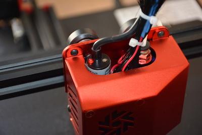

miniflotte Posté(e) Septembre 28, 2019 Partager Posté(e) Septembre 28, 2019 Bonjour a tous Je me permet ce sujet car je n'ai rien trouvé a ce jour sur les forum.J'ai une U20 PRO et beaucoup de problèmes avec les capteurs capacitif.Serait-il possible d'envisager d'installer un BLTOUCH en remplacement du capteur de proximité.J'ai fait le tour des forun il y a des tutos pour les U20/ U30/U20 one mais rien pour le pro. Merci a tous pour votre super boulot. Jacques. Lien vers le commentaire Partager sur d’autres sites More sharing options...
fIlou63430 Posté(e) Octobre 5, 2019 Partager Posté(e) Octobre 5, 2019 Bonsoir, Quel type de problème tu as avec ton capteur.la manipulation peut être possible mais je vois pas ton but... Explique toi un peu plus. Lien vers le commentaire Partager sur d’autres sites More sharing options...
miniflotte Posté(e) Octobre 6, 2019 Auteur Partager Posté(e) Octobre 6, 2019 Le problème est simple et a priori solutionné. Au bout de 50 heures d'impression j'ai le capteur capacitif qui a rendu l'âme après une multitude de mail avec Geearbest j'ai reçu un capteur neuf au bout de 2 mois qui a tenu 10 heures.Après avoir fait des recherches sur des forum j'ai eu plusieurs personnes qui ont eu le même soucis jusqu'à ce qu'un gars me donne la solution il suffit de modifier le système de fixation du capteur qui est maintenu par une vis même en serrant légèrement le capteur perd ses capacités et s'inverse il devient NA et plus NO. Donc pour éviter 2 mois d'attente j'ai commandé un capteur a mon compte et modifié le système de fixation en utilisant les 2 bagues filetées fournies et effectivement ça a l'air d'être la solution. Donc si quelqu'un rencontre ce problème voila la solution.Cela évitera peut être de galérer comme j'ai fait pendant 3 mois. Bonne soirée et amitiés Jacques Lien vers le commentaire Partager sur d’autres sites More sharing options...
tukutt Posté(e) Octobre 6, 2019 Partager Posté(e) Octobre 6, 2019 Il y a 3 heures, miniflotte a dit : Le problème est simple et a priori solutionné. Au bout de 50 heures d'impression j'ai le capteur capacitif qui a rendu l'âme après une multitude de mail avec Geearbest j'ai reçu un capteur neuf au bout de 2 mois qui a tenu 10 heures.Après avoir fait des recherches sur des forum j'ai eu plusieurs personnes qui ont eu le même soucis jusqu'à ce qu'un gars me donne la solution il suffit de modifier le système de fixation du capteur qui est maintenu par une vis même en serrant légèrement le capteur perd ses capacités et s'inverse il devient NA et plus NO. Donc pour éviter 2 mois d'attente j'ai commandé un capteur a mon compte et modifié le système de fixation en utilisant les 2 bagues filetées fournies et effectivement ça a l'air d'être la solution. Donc si quelqu'un rencontre ce problème voila la solution.Cela évitera peut être de galérer comme j'ai fait pendant 3 mois. Bonne soirée et amitiés Jacques Quel modèle as-tu commandé ? Pourrais-tu me transmettre une photo du montage ? Merci ! Lien vers le commentaire Partager sur d’autres sites More sharing options...
