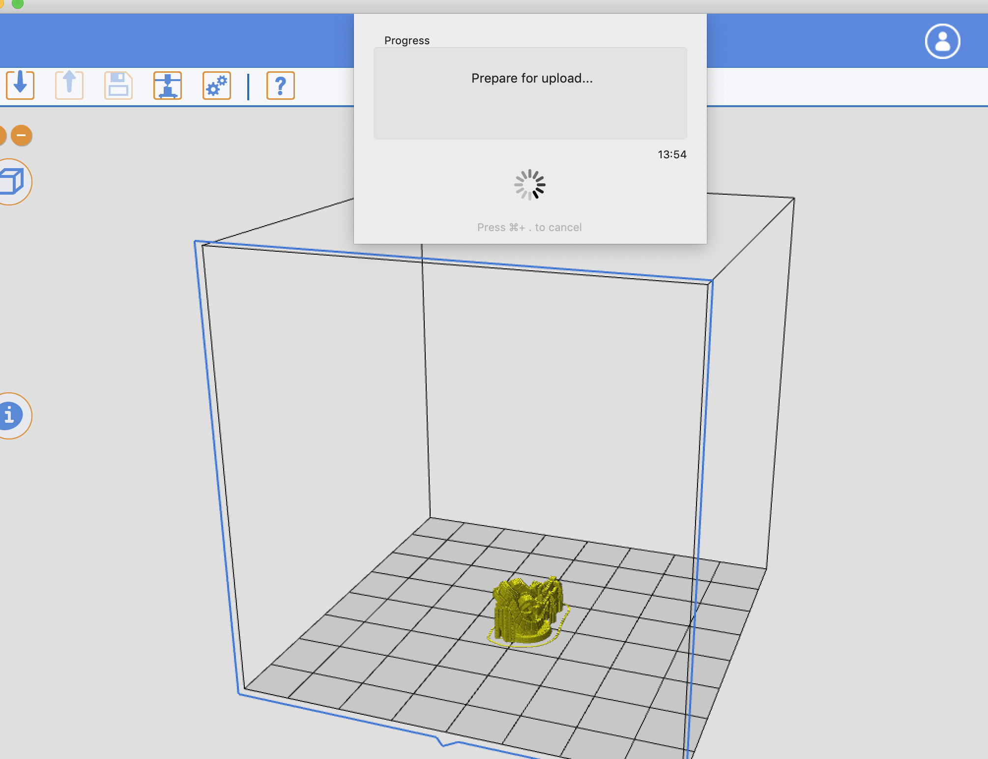

Bonjour à tous,
Je viens d'acquérir grâce à une super promo une Da Vinci Pro 3 in 1.
J'ai fais toutes les étapes de calibration, j'ai lancé une impression test... Aucun soucis.
J'ai installé le logiciel fourni sur le site XYZware pro mais je n'arrive pas à imprimer à partir de celui-ci (sous mac).
Lors du lancement de l'impression une fenêtre "prepare for upload" apparait et celle-ci tourne sans arrêt en vain que ce soit sous wifi ou cablé.
Quelqu'un aurait déjà eu le problème ?
Modifié (le) par tcho
Salut @tcho
Normalement la marque recommande d'utiliser XYZmakerSuite avec le trancheur XYZprint, la pro 3in1 est reconnue.
cordialement
PS: attention sur ton image XYZwarePro je vois que tes paramètres sont sur pouces et non pas en millimètres.
Merci pour la réponse. J'ai fini par trouvé effectivement que c'était un soucis de logiciel, je venais justement dire que j'avais trouvé !
Merci pour la réponse 🙂
Ca marche au poil, à ce prix, elle est magique 😍
