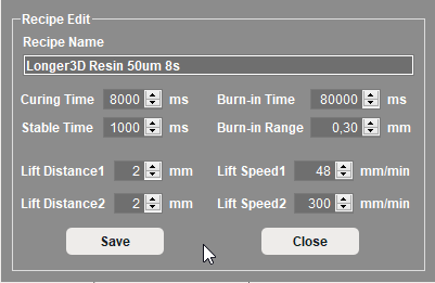

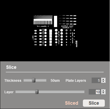

Je ne comprends pas trop  le champ "Burn-in Range" ! Pour les autres, je pense avoir compris đŸ€“, "Curing Time" dĂ©finit l'exposition des couches normales, Burn-in Time dĂ©finit l'exposition des 1Ăšres couches d'accroche dĂ©finit dans "Plate Layers", "Stable Time" dĂ©finit le temps entre la fin du mouvement Z et le dĂ©but de l'exposition.
Pour les 4 champs de Lift, j'ai compris aprÚs avoir effectué ma premiÚre impression. Il y a un mouvement lent puis un rapide, en Z+ comme en Z-.

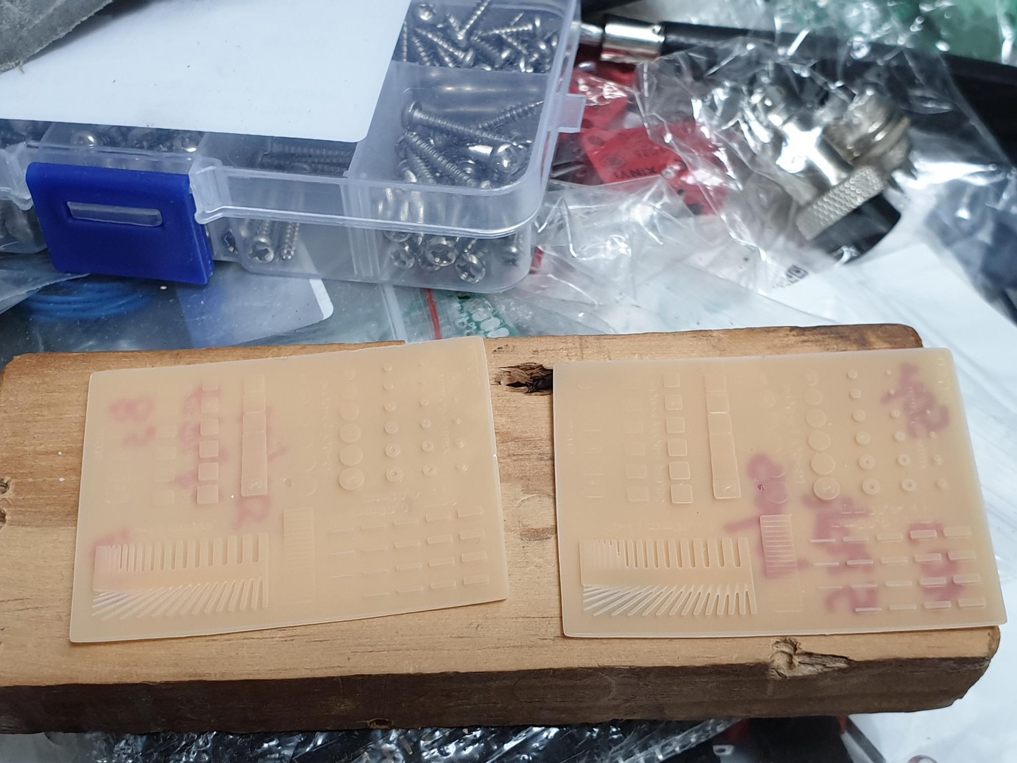

Donc si le champ "Burn-in Range" dĂ©finit l'Ă©paisseur des couches d'accroche, j'aurai un raft de 5 x 0.3, soit 1.5 mm. Mais j'ai 0.38 qui correspond Ă  l'Ă©paisseur de 0.23 du socle (0.15 de plus). Si je demande 5 "Plate Layers", je mesure 0.56 au mĂȘme endroit de la piĂšce. Donc ce n'est certainement pas l'Ă©paisseur des couches d'accroche đŸ€Ș

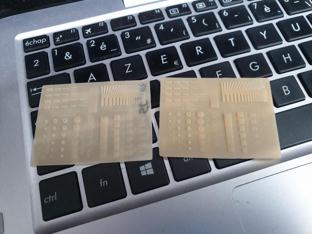

20191002_140028_redimensionner.thumb.jpg.fe6da02877c7da31f3aef30d0d205651.jpg                              20191002_165351_redimensionner.thumb.jpg.bd0e3315543dfa9787597fd9ce3957c5.jpg
A droite, couche 50um, 0 couche à 80 s, 6 s. A gauche, idem avec 5 couches.          A gauche, 8 secondes, à droite 10 secondes.

J'ai quelques soucis et projets à terminer sur mes imprimantes FDM, donc je n'ai pas réalisé d'autre test, notamment avec la résine Anycubic que j'ai commandé. Mais les tests avec la résine Longer sont sympas : ils ne me manque qu'un motif sur la piÚce test (il faut cliquer sur la photo pour zoom).

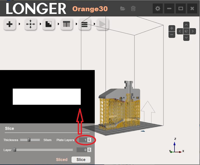

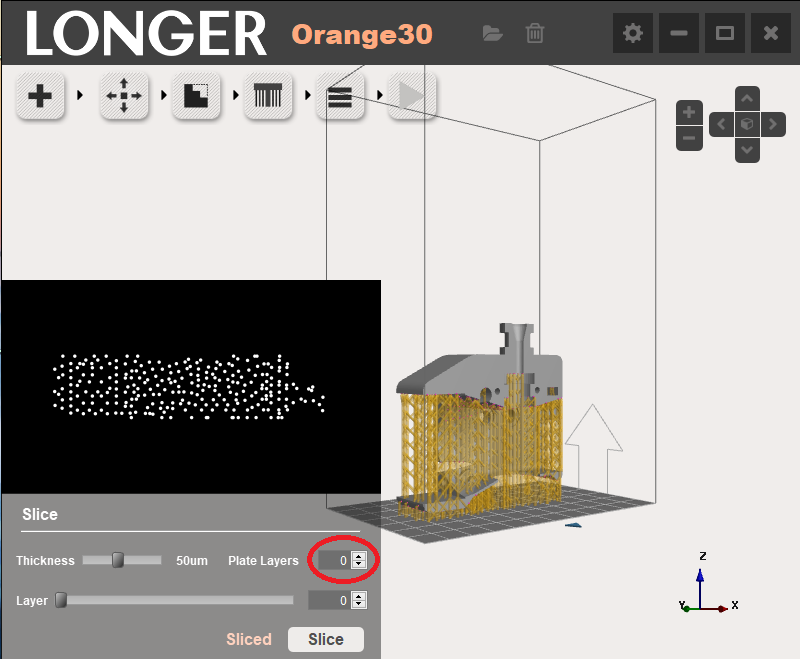

dans l'étape "Slice" tu mets à 0 le champ "Plate Layers" :
Et tu vois sur la 1Ăšre couche que c'est les supports directement.
Si tu mets Ă  1 ou plus :
Tu vois la plaque sur la 1Úre couche ou plus suivant le nombre de Plate layers que tu auras indiqué.

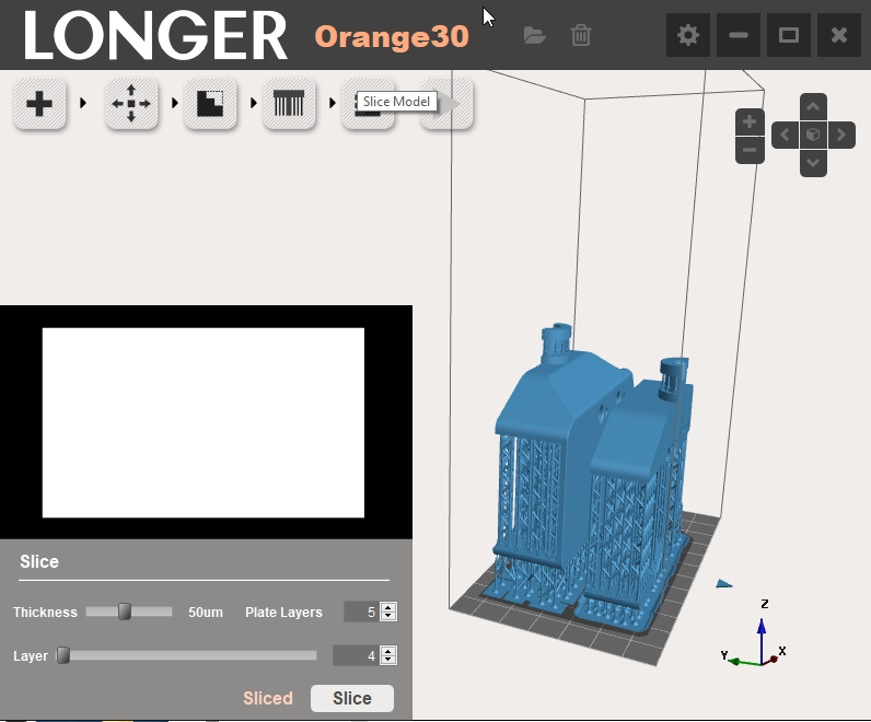

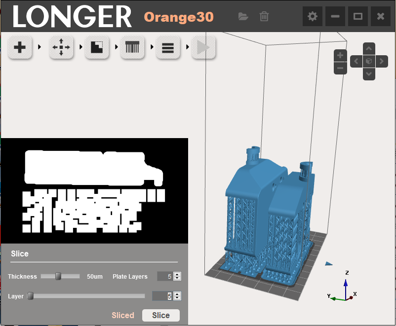

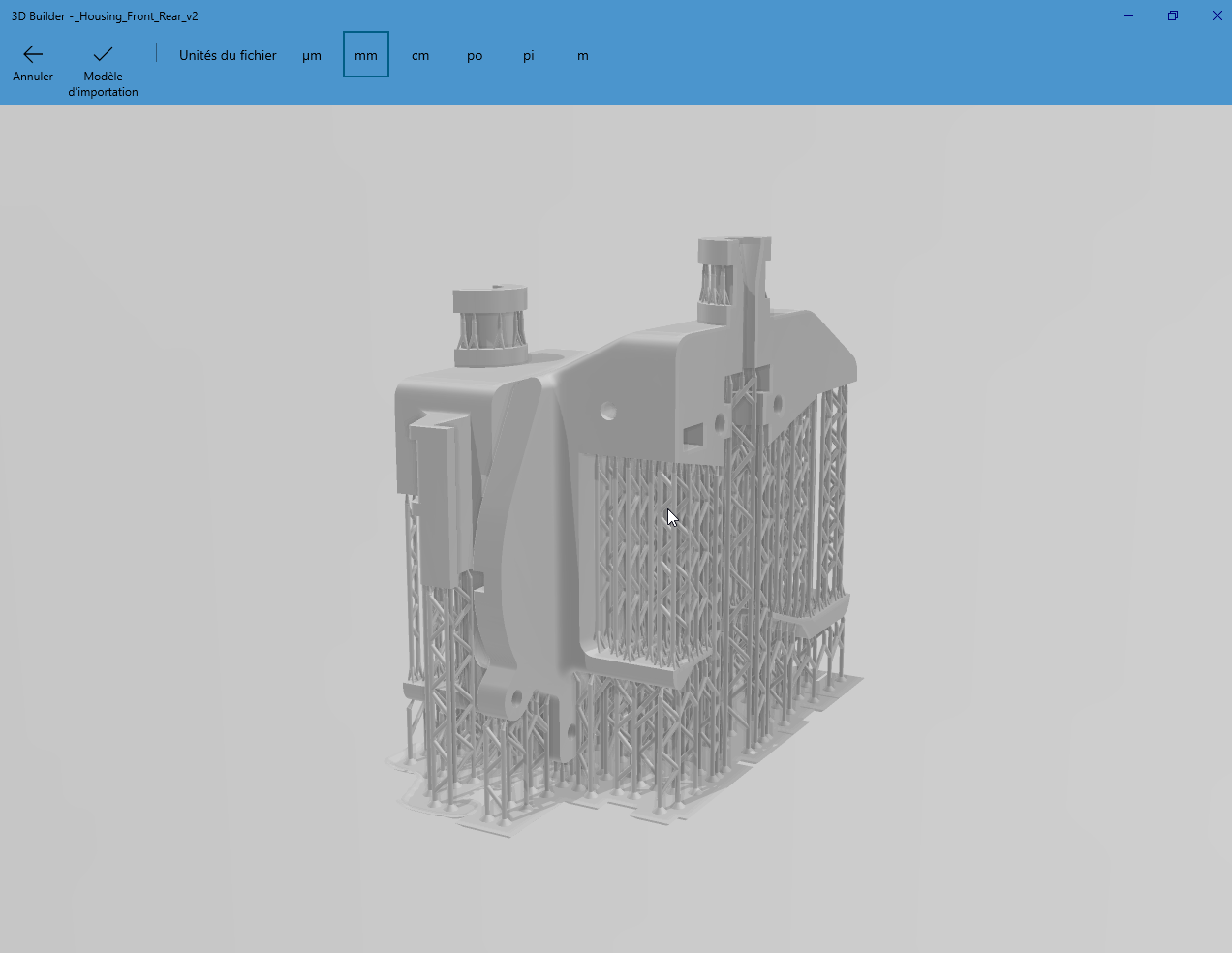

Je n'ai pas imprimé davantage, mais j'ai testé le passage par ChiTuBox. Tu réalise toute ton opération jusqu'aux supports et tu exportes en STL.
Ensuite tu l'imprtes dans Longerware comme n'importe quel STL, et tu peux visionner et slicer direct dans Longerware :
image.png.53be8bb283cd6e0c67cb434ef6c52b97.png image.png.938837ea90f43a71b11d1b0f435d470d.png
Jusqu'Ă  la 5Ăšme couche (N° 4, ça commence Ă  0 ! 1Ăšre photo), tu vois les 5 Plate Layers demandĂ©es, et Ă  la 6Ăšme couche (N° 5, 2Ăšme photo), tu vois les couches d'accroche gĂ©nĂ©rĂ©es dans ChiTuBox et exportĂ©es dans le STL. J'ai testĂ© la gĂ©nĂ©ration de supports dans LONGER ainsi sur le STL importĂ©...đŸ€“Â Il a pas aimĂ© du tout !Â đŸ€ŁÂ Retour au bureau !! đŸ€Ș
