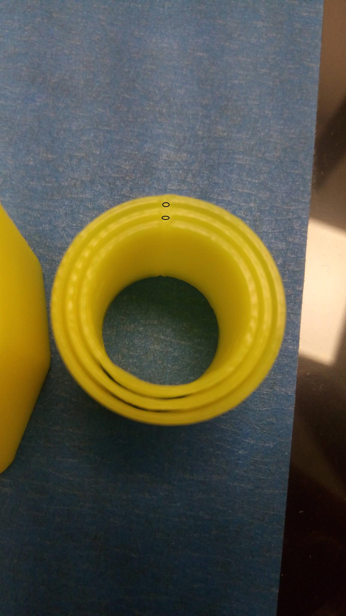

Salut, j'ai un petit problème de pièces.
C'est depuis que j'ai mis Creawsome dans Cura que ça commencer.
Ce programme a au moins réglé une bonne partie. Sauf un détail, il laisse une ligne bossue.
 J'ai commencé avec une figurine de Chocobo et ça laisser une ligne en arriéré de ça tête.
Puis j'ai imprimé deux autres : modèles : https://www.thingiverse.com/thing:3597069 et https://www.thingiverse.com/thing:3639693
Il avait plusieurs petites lignes dans même direction et qu'elles ont fusionner l'un à l'autre.
Je me demande si vous aussi vous avez le même problème et que vous avez régler.
Merci pour m'informer.

Ou bien, comment modifier l’arrêt de pièce et ne pas confondre: arrêter la'impression.
Modifié (le) par CyberAces
Re-salut,  j'ai trouvé une vidéo que me montre mon problème.http:// https://www.youtube.com/watch?v=NU1kYEE3qrQ
C'était le Shell dans Z Seam Alignement.
Il était sur User Specified.
Z Seam X : 250.0mm
Z Seam Y : 1500
Quand je l'ai mis sur Random, les lignes n'étaient plus. Mais la finition n'est pas pareille.
Disons que la pièce est moins douce. Je me demande s'il y a une solution ?
Le 20/10/2019 at 07:25, CyberAces a dit :
Non, pas sur une pièce cylindrique 😉

Mon problème est régler. J'ai poser une question au youtubeur anglophone et il ma dit: installe le mise à jour 4.3 (tout simplement). Puis j'ai réduit la vitesse du plateau pour éviter des crochues.
