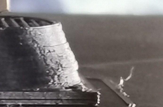

J'aurai besoin d'aide, au fur et à mesure des couches mon impression est déformé d'un côté puis de l'autre
J'ai tenté en réduisant l'accélération, retenu mes courroies et rien n'y fait.
Savez vous d'où cela peut provenir ?
La pièce en photo est sence être une courbe continue...
Merci

les décalages on dû aux drivers ou pololu qui chauffe ralentir la vitesse d'impression n'est pas la solution
il te faut refroidir t'est driver soi en les ventilent ou mettre des radiateurs plus gros par contre si tu veux ralentir les vitesses il te faut aller dans marlin ou ton EPROM pour y ralentir la vitesse d'accélération des moteurs
J'ai déjà tenté de réduire l'accélération dans merlin, passé de 3000 à 600 et toujours des déformations et des arrêts réguliers
J'ai un ventillo qui souffle en permanence sur la carte
Je me demande si c'est pas ma carte qui merdouille en fait, j'en avais une première avec laquelle j'ai jamais eu de soucis, mais suite à une erreur de manip je l'ai cramé et je suis embêté depuis que je l'ai remplacé mais j'avais pas fait le rapprochement...
Par contre j'ai diminué ma température de buse, c'est pas encore ça mais c'est déjà bien mieux

je ne sais pas si je dis une bêtise mai normalement il faut ajuster les vref aux moteurs utilisés

Hier je me suis repanché dessus, et j'ai trouvé
On se moque pas [emoji16]
Je n'avais pas fait attention que le cavalier de la carte était sur 16bits..
J'ai donc essayé en le m'étant en 32, rereglage des step moteur au comparateur et la c'est impeccable
Si ça peu être utile, c'est bête mais bon des fois on se focalise sur des choses qui n'ont rien avoir.
Merci de votre aide
