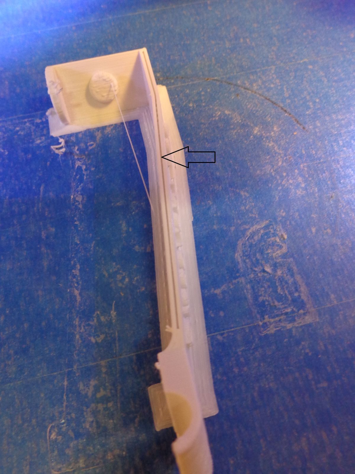

Je rencontre un souci avec une pièce, la partie du milieu n'est pas fermée sur le dessus :
DSC03234.thumb.JPG.fc6a940015d9456247b05
Voici le fichier STL : renfort goulotte verticale_fixed.stl
J'ai essayé une réparation auto avec netfab mais pas d'amélioration...

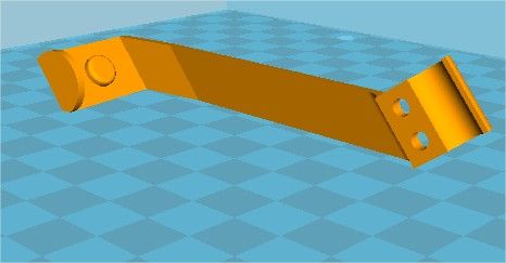

La disposition pour impression dans cura :
56e6e75ede610_Curabydagoma.jpg.f96e18f59
Je slice avec le Cura de Dagoma, je n'ai pas essayé avec autre chose.
Est ce que quelqu'un aurait une idée d'où ça peux venir ?
En modélisation les surfaces ont des faces, une intérieur et une extérieur. Il faut bien entendu faire sorte qu'elles soient bien orientées.
Me suis jamais posé la question, je fais confiance à inventor pour me mettre les surfaces à l'endroit :D . Je vais regarder si ça beug pas de ce côté là, merci pour la piste ;)

@asphyth tu rotationne ta pièce à peu près dans la position que tu veux qu'elle soit sur le plateau et tu fais mettre à plat :
