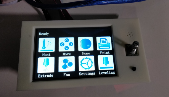

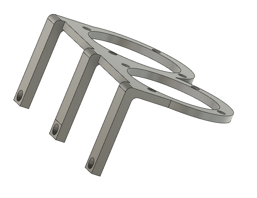

lion02 Posté(e) Octobre 16, 2019 Posté(e) Octobre 16, 2019 Bonjour, je regarde la possibilité de fixer la carte BIGTREETECH SKR PRO V1.1 32Bit sur un support avec refroidissement et mettre l'afficheur BIGTREETECH TFT35 V3.0 dans un boitier. J'ai commencé a dessiner les pièces et à faire des essais de positionnement pour l'afficheur. Pour la fixation j'utilise des inserts M3 3X4X4mm Deux ventilateurs de 50X50mm VIS M3 Aperçu dessin et des essais en cours. 3

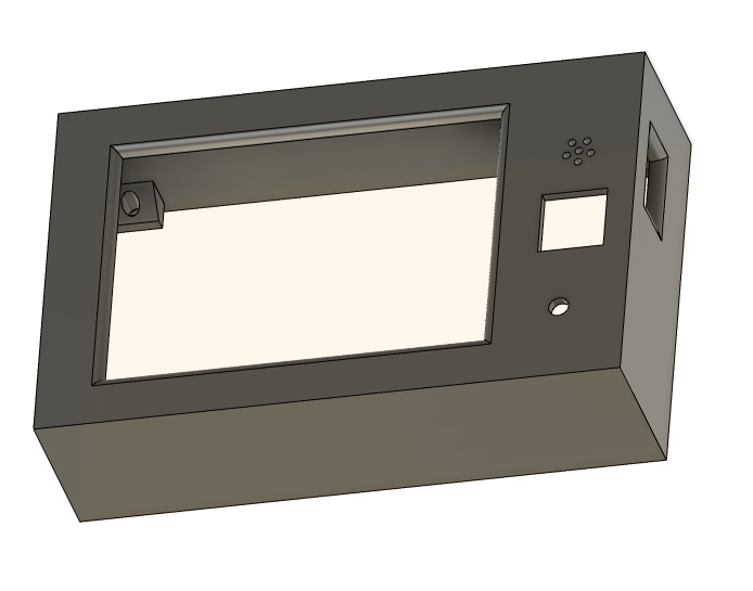

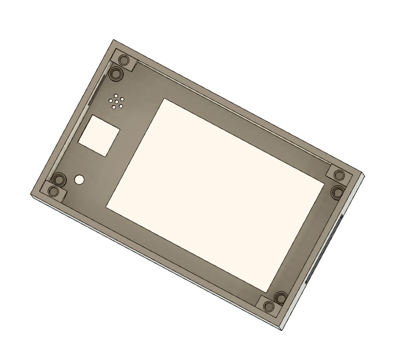

lion02 Posté(e) Octobre 19, 2019 Auteur Posté(e) Octobre 19, 2019 (modifié) Bonjour, Voilà boitier afficheur terminé reste la plaque que je n'ai pas encore imprimée pour validation Fixation par vis plastique : PLASTITE TCB PHILLIPS 2.2X6 Z.BLANC WN 1412 pour la carte PLASTITE TCB PHILLIPS 2.2X6 Z.BLANC WN 1412 pour le fond Support afficheutr TFT35 V3-13 v3.stl plaque support afficheur TFT35 V3-1 v2.stl Bras pour plaque avant support LCD-2 v3.stl Besoin de 4 rivets pour le bras Modifié (le) Octobre 19, 2019 par lion02 3
lion02 Posté(e) Octobre 20, 2019 Auteur Posté(e) Octobre 20, 2019 (modifié) Bonjour, Et le bouton + mise à jour. plaque fond boitier afficheur TFT35 V3-2 v2.stl Boitier afficheur TFT35 V3-13 v0.stl Bouton afficheur TFT35 V3-3 v1.stl Modifié (le) Octobre 20, 2019 par lion02 2

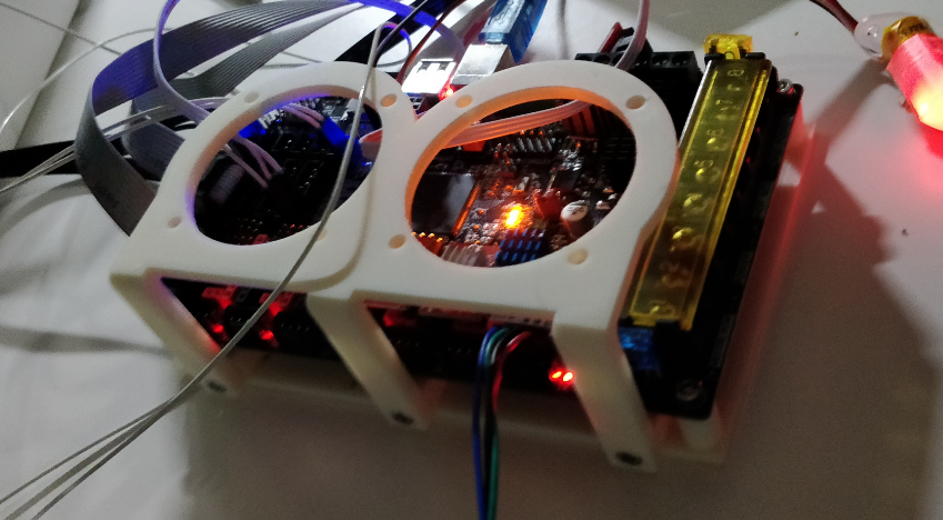

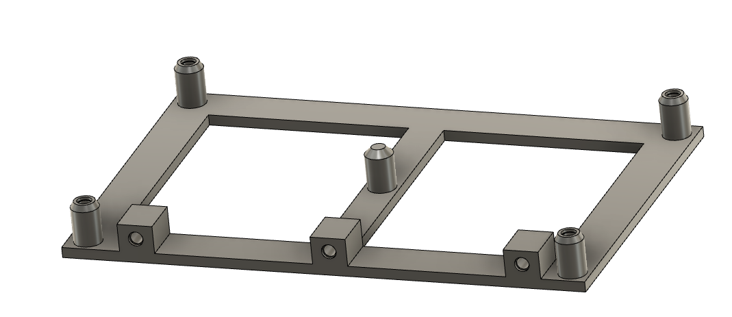

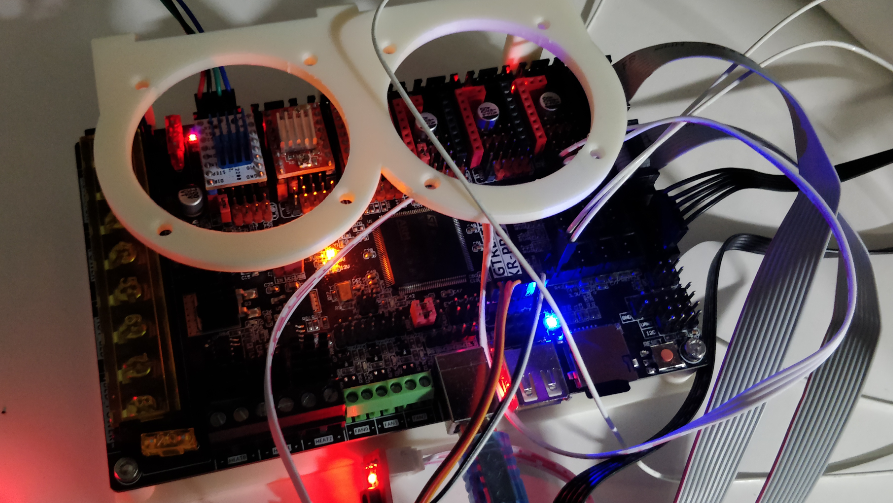

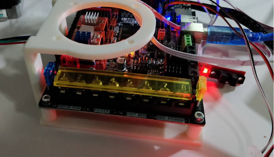

lion02 Posté(e) Décembre 15, 2019 Auteur Posté(e) Décembre 15, 2019 (modifié) Les fichiers définitifs du support de la carte avec ventilation. Support carte SKR PRO V1-1 v5.stl Support ventilateur SKR PRO V1-3 v2.stl Modifié (le) Décembre 15, 2019 par lion02
