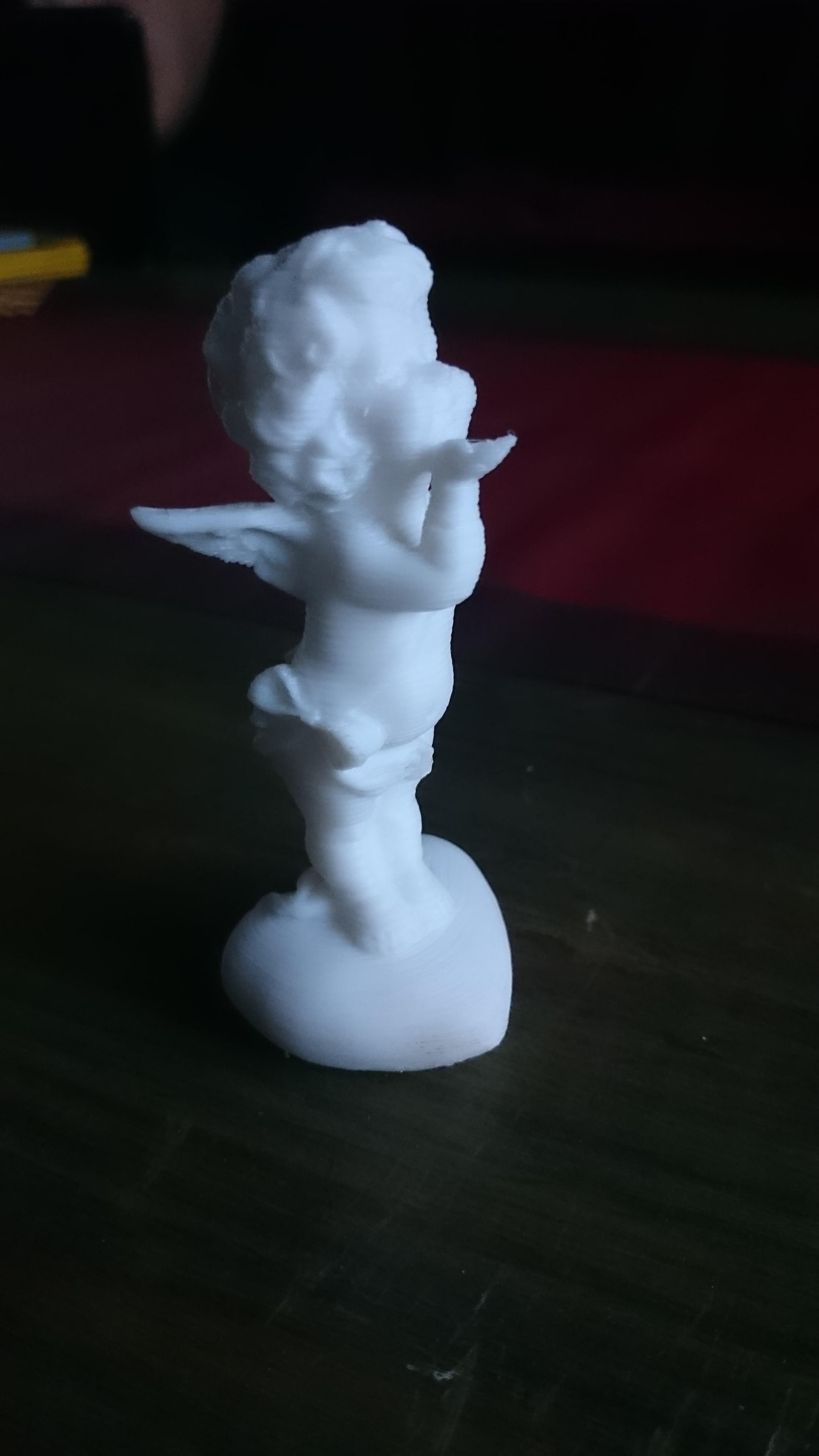

Bonjour à tous, un peut de nouvelles pour la AIO, j'ai mis à jour avec le dernier firmware 1.2.2 et pas de soucis pour resetter les cartouches.
J'ai aussi réussi à faire un scan potable mais cest pas gagné quand même, je reviens toujours sur le fait que le scanner fonctionne très bien, une fois la numérisation fini l'image en nuage est très bien mais c'est une fois qu'il compile le fichier pour qu'il soit imprimable que tout se barre en sucette.
Tout ça pour dire que le matériel est bien, c'est les logiciels qui sont pourrit.
Dernières réalisation sans supports :

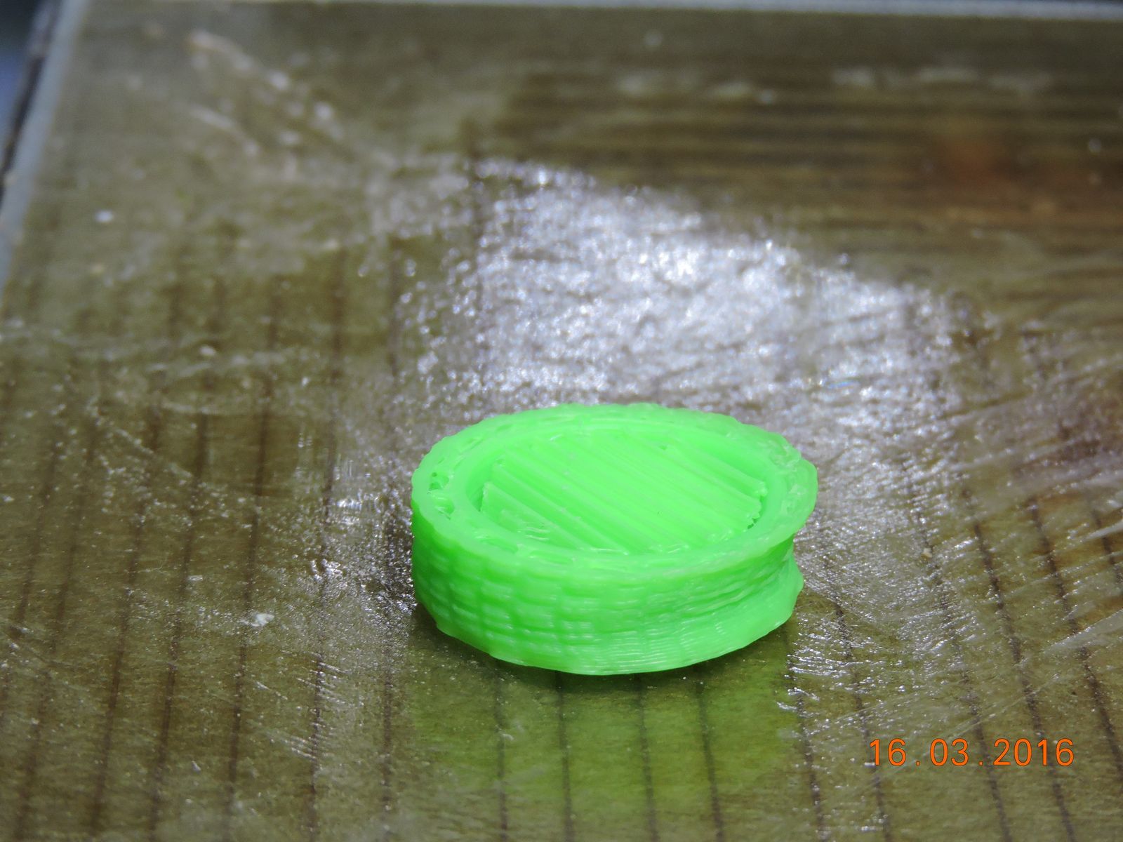

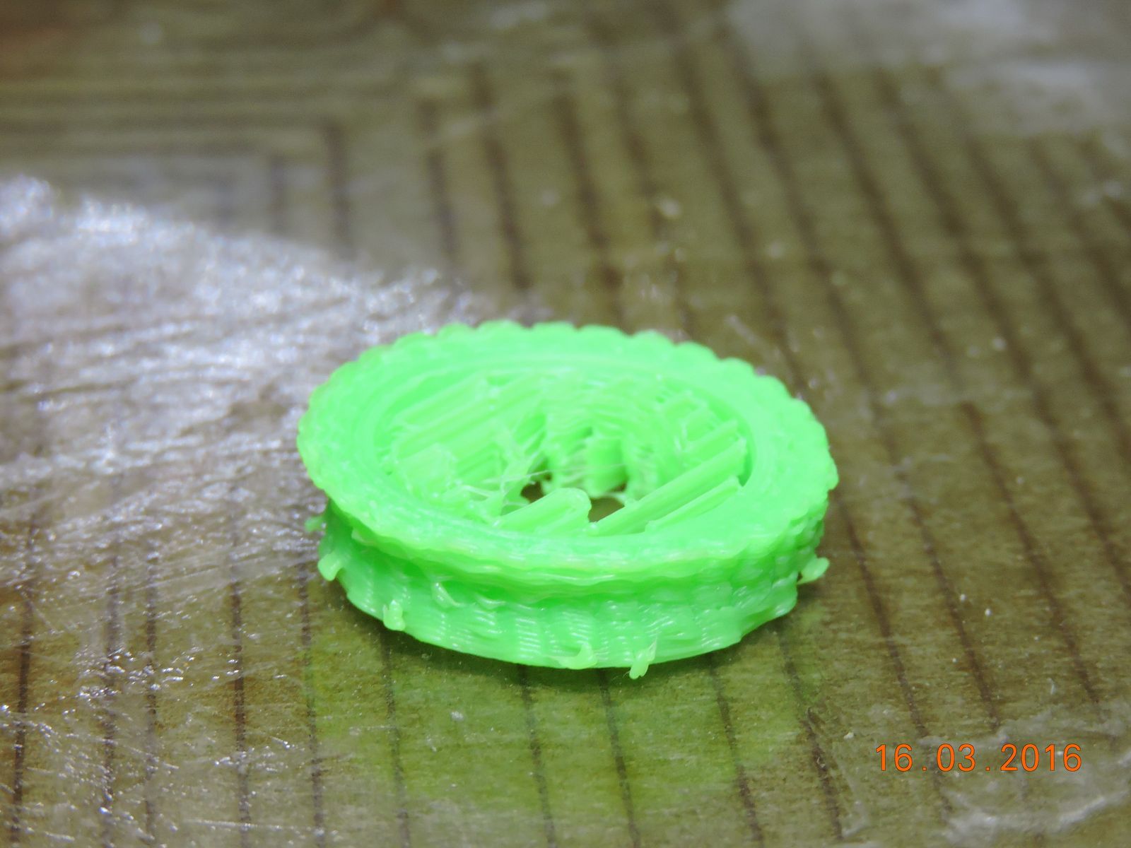

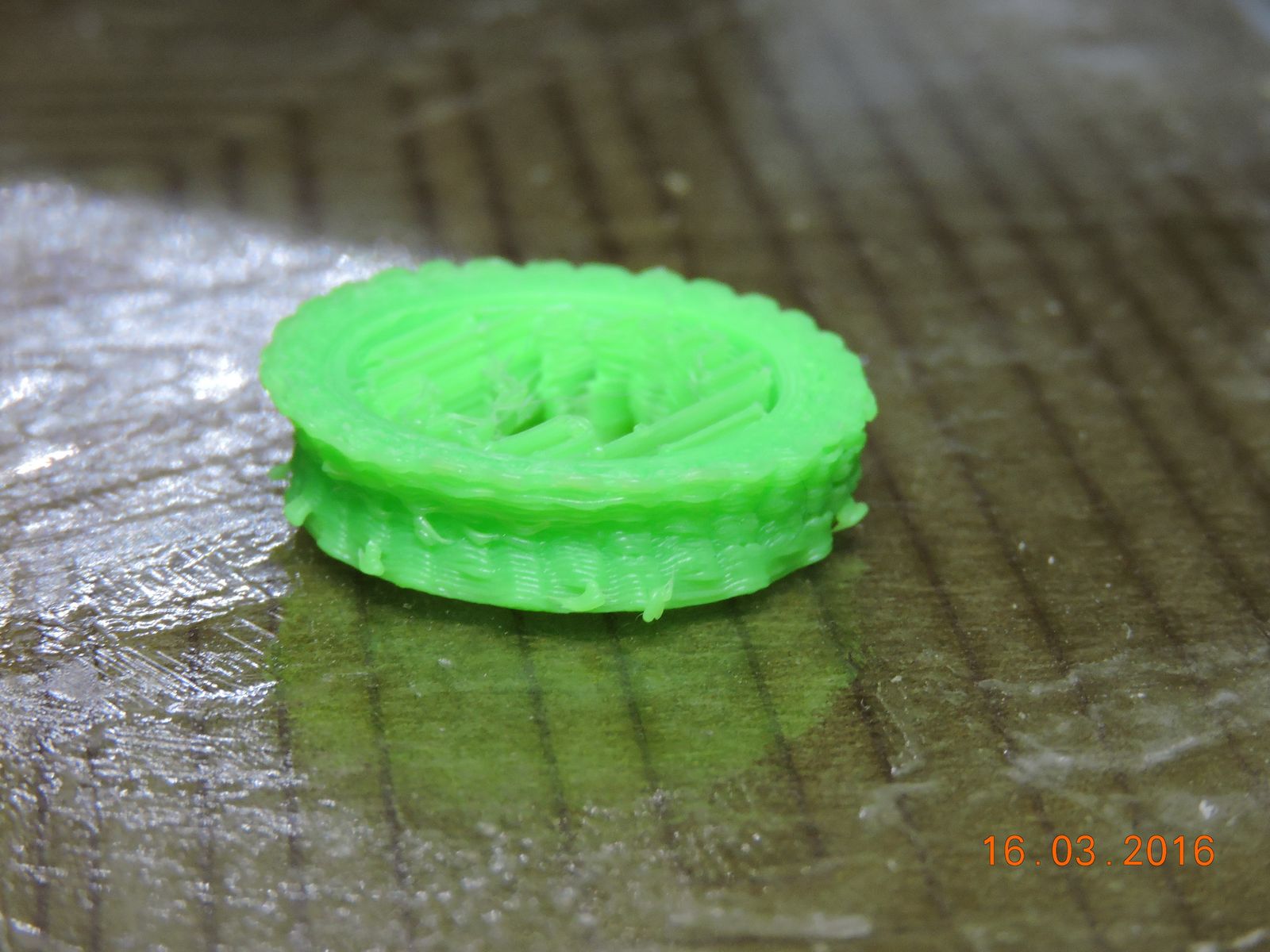

Le ‎16‎/‎03‎/‎2016 at 20:07, herve 70 a dit :
voici les photos d'un pneu
oh la !!!!! j ai une Da Vinci 1.0 AIO depuis environ 8/9mois c est vrais qu au debut c est pas facile il faut apprendre a connaître la machine actuellement le Soussi que j ai c est le logicielle du scanner qui déconne  . il me dit en anglais qu il faut rafraichir la camera . don c je vois ta photo je pence qu il faudrais faire un calibrage de la plateforme avec ue jauge de profondeur il y a des video sur YouTube voila le lien : XYZprinting Da Vinci 3D Printer - Calibrating the Bed!   ; bon c est ce que je fait apres je fait aussi un calibrage de la plateforme pour voir autremen je m en fous .
Le ‎21‎/‎03‎/‎2016 at 21:38, damdam2959 a dit :
Bonjour
non au contraire je dirais plutôt que c'est un trop bas 215° pour de l'abs après je ne connais pas la davinci mais moi perso l'abs je l'imprime a 250° avec un plateau a 100°
cdlt
ah oui 215 ° ça fait beaucoup 200° c est déjà pas mal et la plateforme a 90°
