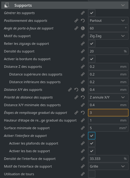

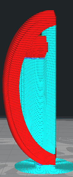

abraxis Posté(e) Octobre 24, 2019 Partager Posté(e) Octobre 24, 2019 Bonsoir, Je rencontre un petit soucis sur lequel je n'arrive pas à venir à bout. Pour rendre mes supports plus facile à retirer j'ai activer "l'interface de support" mais l'extrudeur vient "gratter" sur "l'interface de support". La pièce finie par ce décoller du plateau et pourtant j'utilise une bordure pour la pièce. Je ne trouve pas de paramètre dans CURA pour résoudre le problème. Auriez vous une petite idée ? Merci par avance de vos réponses. Lien vers le commentaire Partager sur d’autres sites More sharing options...
Hansis Posté(e) Octobre 24, 2019 Partager Posté(e) Octobre 24, 2019 Hello, Petite question, pourquoi vouloir imprmé la pieces dans cette position ? A plat tu aurais besoin de moins de support non ? Lien vers le commentaire Partager sur d’autres sites More sharing options...
abraxis Posté(e) Octobre 24, 2019 Auteur Partager Posté(e) Octobre 24, 2019 Bonne question, mais en faite comme cette pièce fait partie des pattes d'une araignée (https://www.thingiverse.com/thing:3129886) Je préfère avoir la partie "moche" (du aux supports) la plus petite possible et surtout en bas. Lien vers le commentaire Partager sur d’autres sites More sharing options...
Hansis Posté(e) Octobre 24, 2019 Partager Posté(e) Octobre 24, 2019 Il faut que tu mette ta pièces a plat, elle s'imprimera beaucoup mieux, les support vers le bas, après c'est pas trop gênant car c'est la partie intérieur de ta citrouille. Tu peut aussi essayer d'activer les support arborescent dans les fonction expérimental de CURA ! Çà fonctionne vraiment pas mal Lien vers le commentaire Partager sur d’autres sites More sharing options...
abraxis Posté(e) Octobre 25, 2019 Auteur Partager Posté(e) Octobre 25, 2019 Je vais essayer. Merci pour l'info, je vais regarder pour les support arborescent (que je ne connais pas). Lien vers le commentaire Partager sur d’autres sites More sharing options...
abraxis Posté(e) Octobre 28, 2019 Auteur Partager Posté(e) Octobre 28, 2019 (modifié) Un grand merci à Hansis pour son aide. En effet le support arborescent est pas mal du tout. Et le fait de mettre les pattes couchée pose moins de problèmes. Par contre elles imposent un travail post impression beaucoup plus important. Encore merci à toi Modifié (le) Octobre 28, 2019 par abraxis Lien vers le commentaire Partager sur d’autres sites More sharing options...
