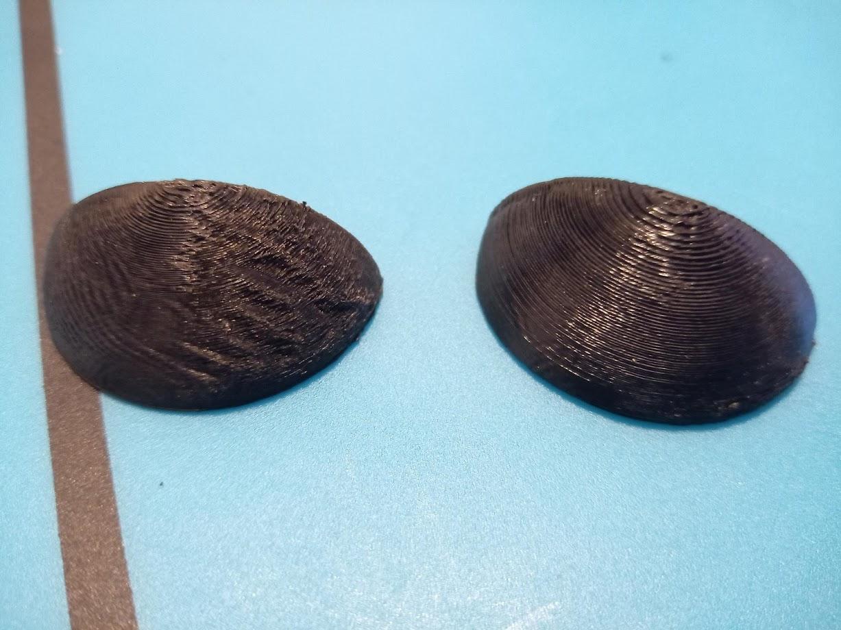

Possesseur d'une Alfawise U20 depuis 4/5 mois (à laquelle j'ai rapidement adjoint des TLsmoother), je suis encore débutant dans ce monde merveilleux qu'est l’impression 3D.Je me dirige aujourd'hui vers vous car j'ai un soucis depuis quelques jours et qui s'accentue avec le temps malgré mes nombreuses recherches...🙄

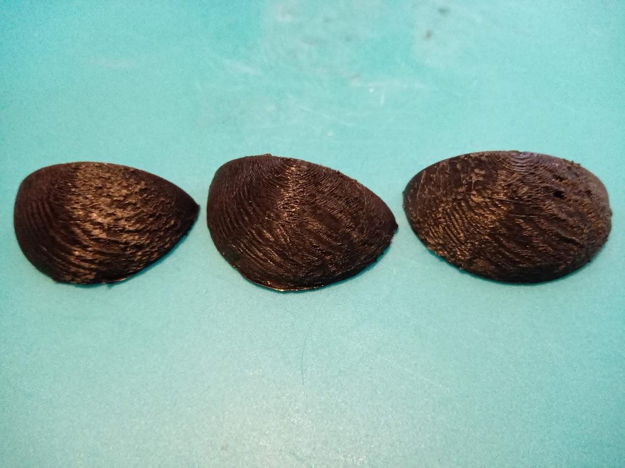

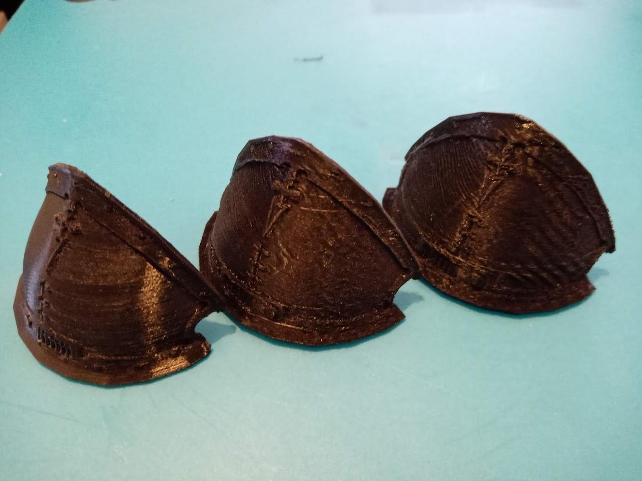

En effet, des sortes de vagues apparaissent dans l'angle "en bas a droite" (en faisant face à l'imprimante).
Et plus le temps passe, moins les impressions sont précises et des vagues plus petites apparaissent de l'autre coté (à gauche l'impression la plus ancienne, à droite la plus récente).
J'ai pu lire ici et là que réduire la valeur du jerk pouvais aider mais rien y fait (il s'agit du même model mais imprimer à 50%).
Et la qualité d'impression en prends un coup aussi, j'ai déjà imprimer plus petit avec un meilleur rendu...
J'ai pensé à vérifié la tension des courroies (enfin... vérifié mais non réglable sur l'axe des Y). Je les aient nettoyé comme j'ai pu (il y'avait quelques petit morceaux de plastique justement) et nettoyé l'axe Z. J'ai même changé les TLsmoother. Et cela n'a rien changé.

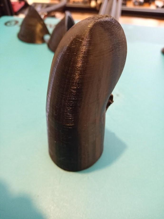

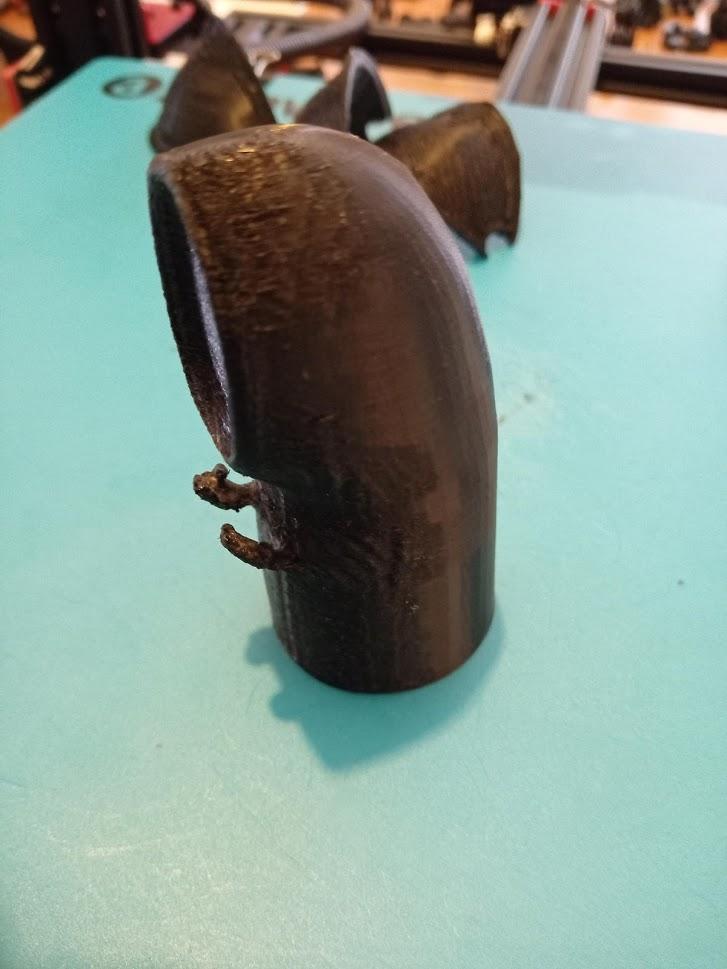

Sur une impression plus grande, le problème est moindre mais bien présent... Et étrangement à l'opposé, la qualité d'impression est plutôt propre. Cependant au détail (les petits bras) sont vraiment pas terrible (par ailleurs, c'est très rugueux sur le dessus/la "tête").

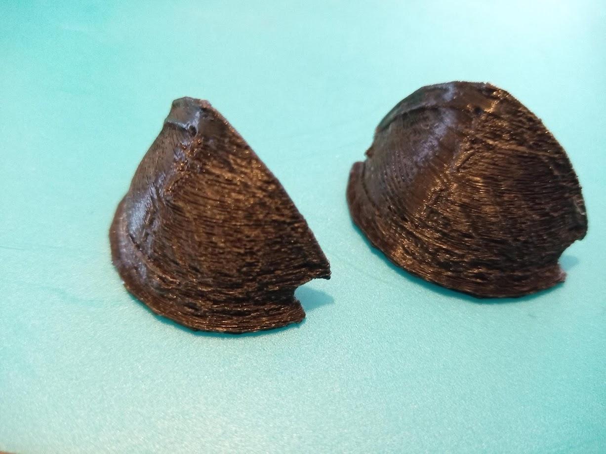

Puis je me suis rendu compte que la tête d'impression "sautait" arrivé au niveau de vagues. Pourtant en bougeant manuellement les axes je ne sens aucune variation de hauteur.
J'ai donc imprimer 3 autres modèles (juste des quart de sphère cette fois, sans détails)  à trois endroits distinct du plateau pour vérifier cette potentiel variation de hauteur. Résultat :

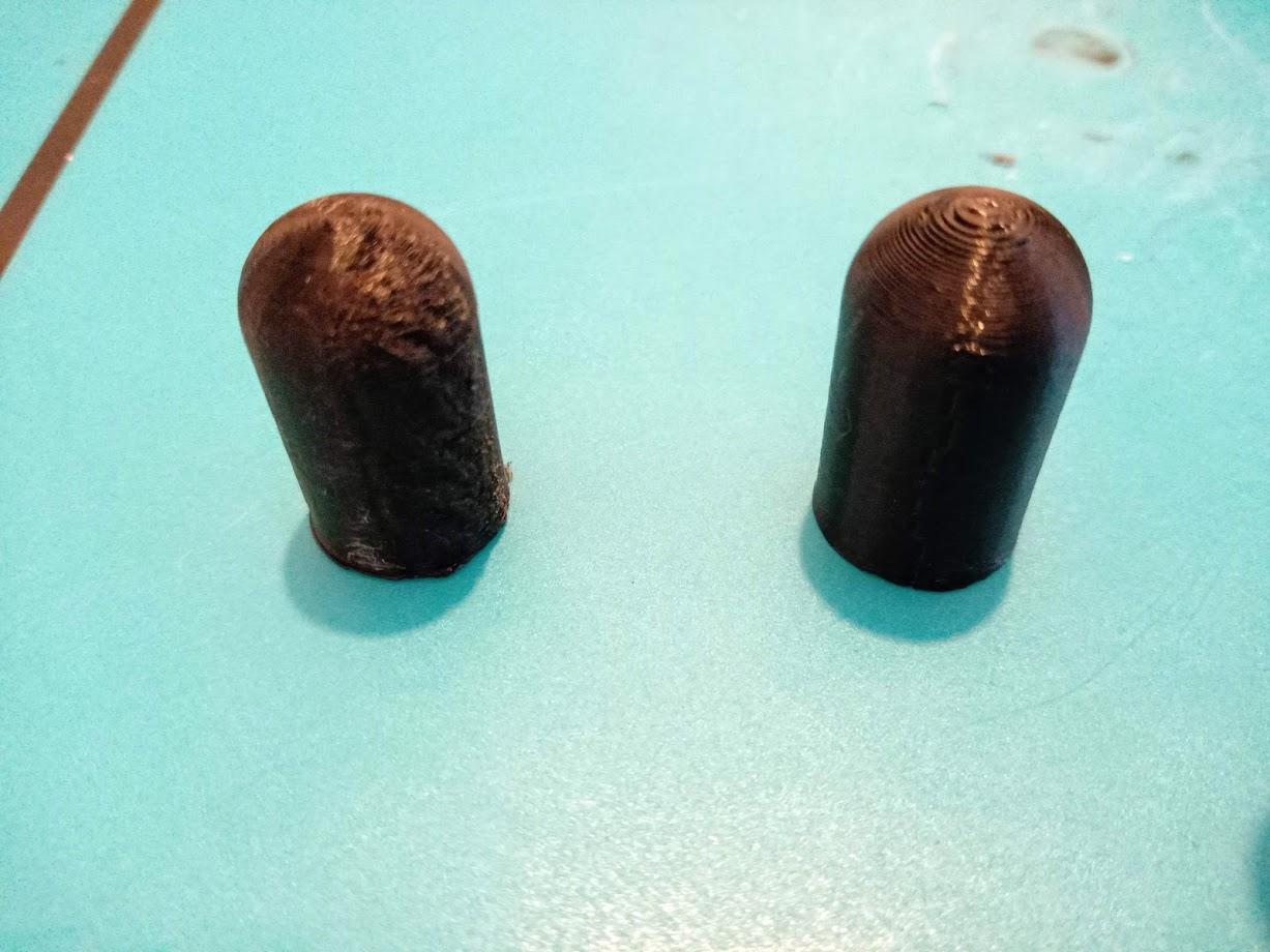

Pas génial... 😑 Ensuite juste pour tester, j'ai imprimer la même pièce mais cette fois avec une hauteur de couche de 0.16 (les précédentes étaient en 0.08). Et là, surprise!!!
Le résultat semble propre!!! J'essaie à nouveau sur un model différent (impression en 0.08 & 0.2):
Encore une fois, l'impression "moins fine" est meilleur!

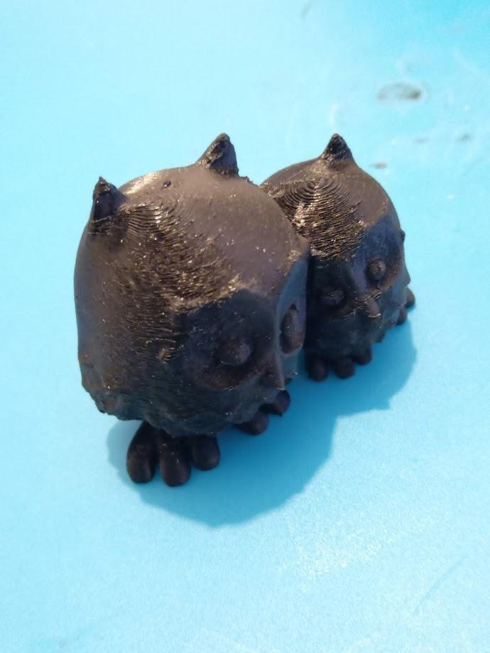

Ayant modifier quelques réglages sur cura, j'ai pensé que j'avais peut-être merdé quelque chose à ce niveau, j'imprime donc l'un des model présent sur la carte SD à l'origine:
Alors ce n'est pas aussi flagrant (car imprimer en 0.1?) mais c'est loin d'être top, et au toucher ont sens vite que le dessus est autant rugueux que sur les autre ratages.
Etant donné que j'ai commencer l'impression 3D (principalement) pour compléter/customiser et étoffer ma collection de figurines, je souhaite des impressions précise (d'où le 0.08). 😅
Et là... En dehors de changer la buse, je suis à cours d'idées. N'ayant rien trouver de probant pour résoudre ce problème, je vous le soumet en espérant trouver la solution.
Sur ce, je vous remercie d'avance pour l'aide que vous pourrez m'apporter et vous souhaite bonne soirée! 🙂
