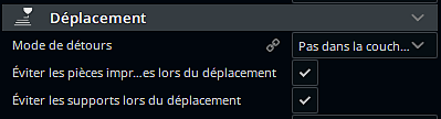

J'ai une question à propos de la distance entre la buse et le plateau de mon imprimante (CTC i3 ProB).
Avant chaque impression je vérifie que mon plateau soit bien à plat et que ma buse soit réglée.
Pour cela j'avais vu qu'il fallait qu'une carte de visite glisse avec un peu de résistance entre la buse et le plateau.
Ceci dit lors du déplacement de la buse d'un point A à un point B, la buse marque un peu sur l'impression qu'elle vient de faire. On peut voir un léger trait...
Dois-je en déduire qu'il me faut encore augmenter cet espace ?
J'ai peur que si je l'augmenter, le PLA n'adhère pas au plateau.
Qu'en pensez-vous ?
Merci.
cette trace n'a rien de choquant. Elle n'indique rien concernant la distance buse-plateau. Par contre, si elle est profonde il est possible que ta buse sur-extrude.
Un paramètre de Cura permet de ne pas faire passer la buse sur la couche du dessus (ni du dessous en théorie) et de ne pas laisser cette trace disgracieuse.
Pour les autres slicers, ce paramètre doit également exister .
Bonsoir et merci Cassyves.
Je fais avec Cura donc je vais regarder si je trouve ça...
Il est grai que cela ne me gêne en rien mais je me disais que peut être l'impression en aurait été meilleure..
