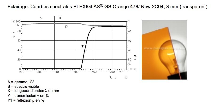

Je fait un caisson en acrylique pour ma découpeuse laser 5w.
quelle type d'acrylique utilisée ? j'ai lu que du simple acrylique coloré vert ou rouge fessait l’affaire,
est ce vrai? c'est pour un makerspace donc sa doit être  vraiment  safe,
Je pensais au pire paindre l'acrylique a la bombe, et collé du capton sur une partie pour laissé une sorte de fenêtre,
ou de l'acrylique effet miroir sans tain.
bref, honnêtement je sait vraiment pas, et mes recherches sur internet sont assez contradictoires. (a part des feuilles d'acrylique spécialisé qui coûte plus chère que la découpeuse).
Je voudrait éviter un caisson de bois complètement fermer.
merci.

Oui, une plaque d'acrylique (plexiglas ou autre marque) jaune, rouge ou vert permet de stopper (momentanément)  le faisceau laser bleu.
Personnellement j'utilise du plexi orange, car le plus agréable visuellement et efficace:
https://www.plexiglas-shop.com/fr/Produits/PL2C04-GT-3-00-3050X2030-B-01-X.html
J'ai réalisé 2 caissons pour des imprimantes 3D avec option laser bleu dont un pour un lycée....
Une méthode excessivement simple pour savoir si un écran protège des lasers, il faut braquer le faisceau bien focalisé sur l'écran. S'il commence à fondre et finit percé, c'est qu'il absorbe le faisceau et donc protège tant qu'il est pas percé ce qui arrivera jamais si le faisceau n'est pas focalisé.
Si l'écran ne souffre pas, c'est que le faisceau passe librement au travers..... CQFD
Le plexi est assez cher, tu peux faire un caisson en bois ou métal avec une fenêtre en plexi orange comme les imprimantes CO2, notamment les K40
A+
Philippe..
Courbe spectrale Plexiglas Orange 478: New 2C04.jpg
