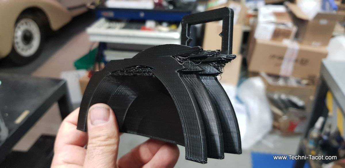

Bonjour à tous,
Sous Marlin depuis juin avec l'installation du Touch Mi. Depuis, l'impression est vraiment un régal.(merci à l'équipe de développement). Depuis peu, j'imprime des pièces de hauteur plus importante et je constate un décalage de l'impression vers 80 % de mes impressions.  Mais ce décalage n'est pas identique, il survient en général vers la fin de l'impression si elles sont relativement conséquentes. J'ai beau modifier la pièce, en taille, en hauteur, le problème survient dès qu'il faut au moins 3 heures d'impression.
Quelle solution avez vous trouvée pour remédier à ce problème ? S'agit il du bug de la tête baladeuse ? Faut il modifier la fréquence d'horloge du module de carte SD ? Si oui, quel paramètre dois-je modifier ? Votre retour d'expérience sera le bienvenu.
