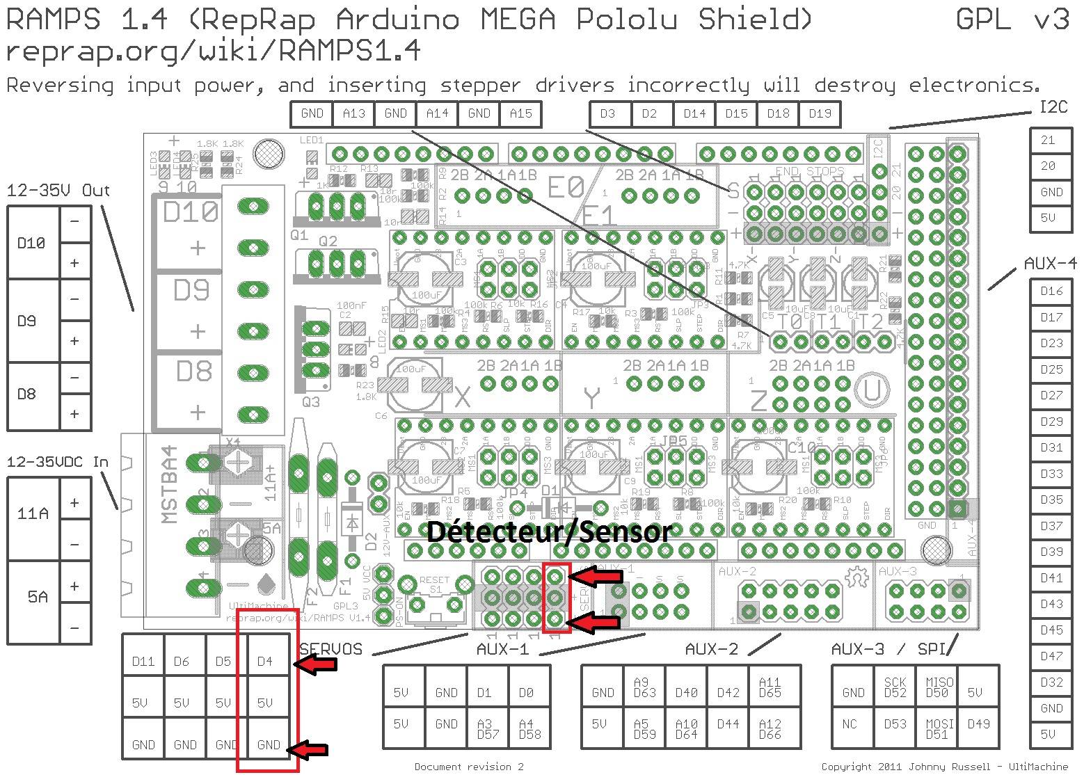

Le capteur de fin filament est toujours en développement ? ça m’intéresse d'en fabriqué un après pour savoir ou il faut le câbler et quelle commande lui associé I dont know.
Je commence à avoir plein de bobine quasiment vide, j'ose pas lancer des impression de peur de manquer de filament.
Hello,

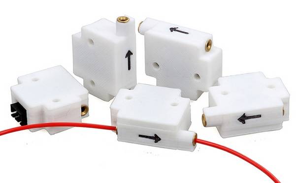

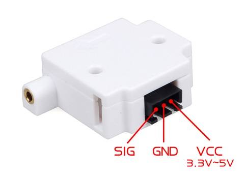

C'est toujours dans les cartons, mais rien ne vous empêche d'en brancher un, puisque c'est prévu dans le firmware.
Vous pouvez brancher un détecteur de ce type
https://www.amazon.fr/détection-limprimante-dépassement-Détecteur-imprimante/dp/B07TQF1BW3/ref=sr_1_6?__mk_fr_FR=ÅMÅŽÕÑ&crid=1NQ9AFH12X20J&keywords=capteur+filament&qid=1573821884&sprefix=capteur+fila%2Caps%2C144&sr=8-6
Branchement sur la carte RAMPS :

Le 15/11/2019 at 13:48, biostrike a dit :
Hello,
En cas de problème.... je suis là 😉
